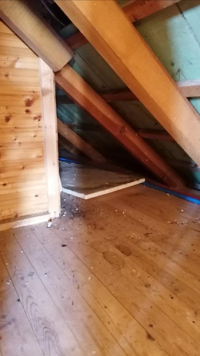

Maxthedoctor Δημοσ. 18 Απριλίου 2021 Δημοσ. 18 Απριλίου 2021 αλησπέρα σας, Ελπίζω να είστε ολοι υγιείς και σύντομα να μαστε ξανά ελεύθεροι. Αυτα με τις χαιρετουρες. Παραθέτω το πρόβλημα αν κ δεν ξέρω κατα ποσο βρίσκομαι σε σωστό section. Νοικιασα ενα σπίτι πρόσφατα μεζονέτα σε χωριό. Το σπιτι ειναι μεζονέτα και εχει σκεπη με κεραμμυδια.. Απο θερμονωση και στεγανοποιηση τα πραγματα ειναι τέλεια. Για την περιγραφή ο χωρος πανω ειναι κυριως ξυλινος, και στα σημεια που η τριγωνικη σκεπη ενωνεται με το πατωμα (δηλαδη εκει που χαμηλωνει πολυ και δεν χωρας ουτε ξαπλωτος) εχουν γινει αποθηκευτικοι χωροι.. Οι εν λογω χωροι κλεινουν με πορτακια και πισω απο εκει ξεκιναει το προβλημα.. Εδωτερικα η σκεπη δεν εχει ντυθει. Οι στρωσεις είναι ως εξης : κεραμιδυ, καποιο μαυρο πανι, καποιο πιο παχυ απο κατω, σανιδι, αφρολεξ, και σε αλλα σημεια ειναι ντυμενο με κοντρα πλακε λεπτο. Στο μεγαλυτερο μερος αυτων των χωρων εχω οπτικη επαφή με το αφρολεξ που. Δεν εχει ντυθει με κοντρα πλακε. Το πρόβλημα ειναι οτι περασαν μαλλον ορδες ποντικιων, οντας ακατοικητο για καιρο. Ετρυψα με χλωρινες και topine και η οσμη απο τα ουρα παραμένει. 1.Πως θα διωξω την οσμη απο τις ακαθαρσιες και τα ούρα ?? Φαινεται να εχει ποτισει το ξυλο. 2.Με τι να ντυσω την σκεπη εσωτερικά? (σκοπος ειναι να κοψω τις διόδους των ποντικιων) σκεφτηκα κοντρα πλακε και το κενο αναμεσα, σε οσα δεν εχουν φελιζολ, με αφρο πολυουρεθανης . Τι χιλιοστα ομως το κοντρα πλακε? Προφανως ψαχνω για καποια λυση οικομικη. Υπολογιζω πως τα κοματια που πρέπει να ντυσω, αν τα βαζαμε σε ευθεια ειναι 50-60 τετραγωνικα μετρα. Εχετε καποια αλλη λυση να προτεινετε? Παραθετω φωτογραφια. Ευχαριστω πολυ για τον χρονο σας

papoys1 Δημοσ. 19 Απριλίου 2021 Δημοσ. 19 Απριλίου 2021 Στις 18/4/2021 στις 9:06 ΜΜ, Maxthedoctor είπε αλησπέρα σας, Ελπίζω να είστε ολοι υγιείς και σύντομα να μαστε ξανά ελεύθεροι. Αυτα με τις χαιρετουρες. Παραθέτω το πρόβλημα αν κ δεν ξέρω κατα ποσο βρίσκομαι σε σωστό section. Νοικιασα ενα σπίτι πρόσφατα μεζονέτα σε χωριό. Το σπιτι ειναι μεζονέτα και εχει σκεπη με κεραμμυδια.. Απο θερμονωση και στεγανοποιηση τα πραγματα ειναι τέλεια. Για την περιγραφή ο χωρος πανω ειναι κυριως ξυλινος, και στα σημεια που η τριγωνικη σκεπη ενωνεται με το πατωμα (δηλαδη εκει που χαμηλωνει πολυ και δεν χωρας ουτε ξαπλωτος) εχουν γινει αποθηκευτικοι χωροι.. Οι εν λογω χωροι κλεινουν με πορτακια και πισω απο εκει ξεκιναει το προβλημα.. Εδωτερικα η σκεπη δεν εχει ντυθει. Οι στρωσεις είναι ως εξης : κεραμιδυ, καποιο μαυρο πανι, καποιο πιο παχυ απο κατω, σανιδι, αφρολεξ, και σε αλλα σημεια ειναι ντυμενο με κοντρα πλακε λεπτο. Στο μεγαλυτερο μερος αυτων των χωρων εχω οπτικη επαφή με το αφρολεξ που. Δεν εχει ντυθει με κοντρα πλακε. Το πρόβλημα ειναι οτι περασαν μαλλον ορδες ποντικιων, οντας ακατοικητο για καιρο. Ετρυψα με χλωρινες και topine και η οσμη απο τα ουρα παραμένει. 1.Πως θα διωξω την οσμη απο τις ακαθαρσιες και τα ούρα ?? Φαινεται να εχει ποτισει το ξυλο. 2.Με τι να ντυσω την σκεπη εσωτερικά? (σκοπος ειναι να κοψω τις διόδους των ποντικιων) σκεφτηκα κοντρα πλακε και το κενο αναμεσα, σε οσα δεν εχουν φελιζολ, με αφρο πολυουρεθανης . Τι χιλιοστα ομως το κοντρα πλακε? Προφανως ψαχνω για καποια λυση οικομικη. Υπολογιζω πως τα κοματια που πρέπει να ντυσω, αν τα βαζαμε σε ευθεια ειναι 50-60 τετραγωνικα μετρα. Εχετε καποια αλλη λυση να προτεινετε? Παραθετω φωτογραφια. Ευχαριστω πολυ για τον χρονο σας Δύσκολη περίπτωση φίλε. Πρέπει να βρεις τα σημεία που περνάνε οι ποντικοί και να τα κλείσεις διότι και κόντρα πλακέ να βάλεις αν περνάνε μέσα δεν έκανες τίποτε. Η μυρωδιά με αερισμό. Είχα παρόμοιο πρόβλημα με ποντικούς στο πατάρι του εξοχικού , πολύ ποντικοφάρμακο για χρόνια αλλά έμπαιναν νέοι. Ηρέμησα από τότε που που πήγα 2 γατούλες . Θηλυκές να μην φεύγουν. 3-4 χρόνια δεν έχω ξαναδεί ποντικό αλλά προσέχω τις γατούλες σαν τα μάτια μου . Φαγάκι σε ειδικό δοχείο και τακτικές επισκέψεις γιατί οι γατούλες θέλουν και τη φυσική μας παρουσία. 1

Maxthedoctor Δημοσ. 20 Απριλίου 2021 Δημοσ. 20 Απριλίου 2021 12 ώρες πριν, papoys1 είπε Δύσκολη περίπτωση φίλε. Πρέπει να βρεις τα σημεία που περνάνε οι ποντικοί και να τα κλείσεις διότι και κόντρα πλακέ να βάλεις αν περνάνε μέσα δεν έκανες τίποτε. Η μυρωδιά με αερισμό. Είχα παρόμοιο πρόβλημα με ποντικούς στο πατάρι του εξοχικού , πολύ ποντικοφάρμακο για χρόνια αλλά έμπαιναν νέοι. Ηρέμησα από τότε που που πήγα 2 γατούλες . Θηλυκές να μην φεύγουν. 3-4 χρόνια δεν έχω ξαναδεί ποντικό αλλά προσέχω τις γατούλες σαν τα μάτια μου . Φαγάκι σε ειδικό δοχείο και τακτικές επισκέψεις γιατί οι γατούλες θέλουν και τη φυσική μας παρουσία. Δοκιμασα χθες ενα υγροψπου λεγεται αποσμηνη.. Ειναι για ουρα ζωων. Θα φανει, σημειώστε οτι τωρα που εχω καθαρισει και ελεγχω 1 φορα την ημερα φαινεται οτι κατι κυκλοφορει μικρό.. Αλλα εχετε δικιο, πρέπει να βρω την τρυπα απο την οποια μπαινουν στα κεραμίδια

papoys1 Δημοσ. 20 Απριλίου 2021 Δημοσ. 20 Απριλίου 2021 5 ώρες πριν, Maxthedoctor είπε Δοκιμασα χθες ενα υγροψπου λεγεται αποσμηνη.. Ειναι για ουρα ζωων. Θα φανει, σημειώστε οτι τωρα που εχω καθαρισει και ελεγχω 1 φορα την ημερα φαινεται οτι κατι κυκλοφορει μικρό.. Αλλα εχετε δικιο, πρέπει να βρω την τρυπα απο την οποια μπαινουν στα κεραμίδια Εγώ είχα βάλει και ένα μικρό συστηματάκι υπερήχων το οποίο εκπέμπει κάποιο σήμα και λένε ότι διώχνει τους ποντικούς. Δεν ξέρω αν αυτό ή οι γάτες έκαναν τη μεγαλύτερη δουλειά το θέμα είναι ότι έχω απαλλαγεί. Πάρε ένα και βάλε δεν είναι και πολύ ακριβό.
Maxthedoctor Δημοσ. 20 Απριλίου 2021 Δημοσ. 20 Απριλίου 2021 5 ώρες πριν, papoys1 είπε Εγώ είχα βάλει και ένα μικρό συστηματάκι υπερήχων το οποίο εκπέμπει κάποιο σήμα και λένε ότι διώχνει τους ποντικούς. Δεν ξέρω αν αυτό ή οι γάτες έκαναν τη μεγαλύτερη δουλειά το θέμα είναι ότι έχω απαλλαγεί. Πάρε ένα και βάλε δεν είναι και πολύ ακριβό. Υπάρχουν και τετοια στον πανω οροφο ακριβως πισο απο αυτους τους χωρους.. Αυτα κανουν δουλεια στην αρχη, μετα το ζωο συνηθιζει και δεν το ενοχλει.. Αποφασισα να ξεκινησω κλείνοντας τα κενα κατω με σκουρετο(εμποτισμενο) και να ελεγχω περιοδικά μέχρι να μην βρω αλλες ακαρθασιες. Θα βαλω και μια πλακα με κολα και τυρακι κ βλεποντας θα κανω..
