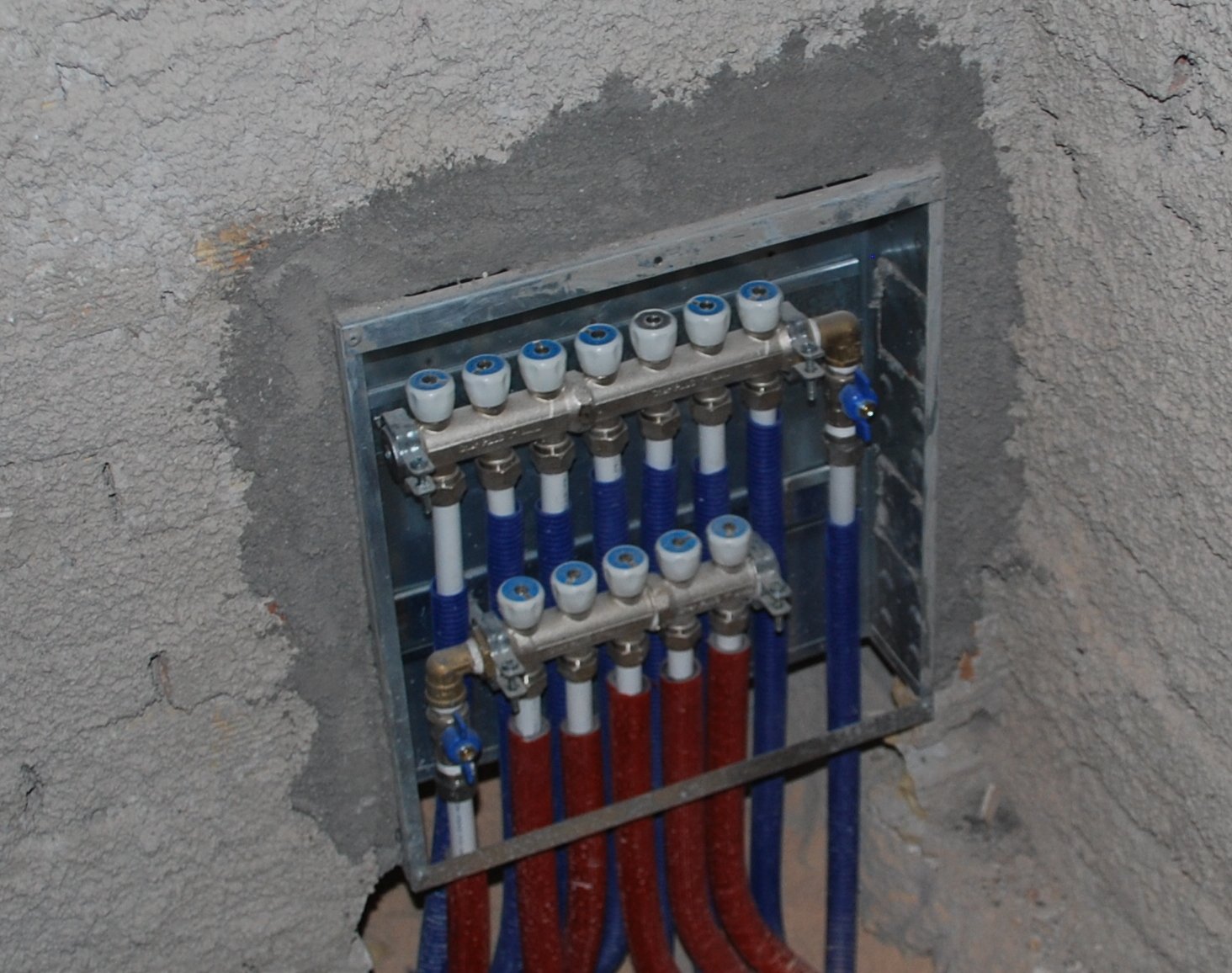

katbo Δημοσ. 10 Απριλίου 2021 Δημοσ. 10 Απριλίου 2021 (επεξεργασμένο) 1 ώρα πριν, troi.g είπε Αν κατάλαβα καλά , έχεις βγάλει μια βρύση στην αποθήκη , κι εκεί θέλεις να ενώσεις τη νέα παροχή, σωστά; Αν ναι , μπορείς να το κάνεις αλλά , πρέπει να δεις τι συλλέκτες έχεις , π.χ στον far υπάρχει περίπτωση να κολλήσει το λαστιχακι εσωτερικά στο συλλέκτη , αν πάρει ανάποδα νερό , εάν στον έχει φτιάξει με μίνι διακοπτακια , τότε δεν έχεις θέμα. Επίσης προφανώς και η σωλήνα που δίνει στη βρύση της αποθήκης , θα είναι και αυτή φ15 χαλκός , ή φ16 πολυστρωματικη. Οπότε δε βλέπω και ιδιαίτερα το λόγο να βάλεις μεγαλύτερης διατομής παροχή. Τώρα εάν όντως χρήζει αντικατάσταση ή πρόκειται να διαμορφώσεις το χώρο όπου περνάει η παροχή , τότε βάλε μεγαλύτερης διατομής σωλήνα , μην τυχόν και υπάρξει περίπτωση να πάει στον συλλέκτη. Πολλά σπίτια έχουν φ15 για παροχή , η μισή ιντσα είναι εφάμιλλη της 15αρας, έτσι ισχυρίζονται λόγω τριβών. Η 15αρα είναι σχεδόν ίδια με την 18αρα την πολυστρωματικη ή το τουμποραμα. Εσύ θέλεις να αλλάξεις λόγω κακής κατάστασης παροχής; ή δεν επαρκεί το νερό; Έχεις τσεκαρει με μανόμετρο την πίεση που έχεις; Δεν ξέρω αν είναι φαρ ή μίνι διακοπτάκια στο κολλεκτερ, ανεβάζω μια φωτό αν μπορείς να καταλάβεις. Η χαλκοσωλήνα που λέω δεν φαίνεται στην φωτό, είναι πιο πριν ένα παλιό κομμάτι πολλών μέτρων (υπόγεια) με αρκετές γωνίες που λίγο πριν φτάσει στο κολλεκτέρ το ένωσαν με καινούρια χοντρή σωλήνα. Γι αυτό φαντάζομαι και είναι χαμηλή η ροή. Η σωλήνα που δίνει στην αποθήκη είναι καινούρια Φ18 νομίζω (φαίνεται στην φωτό) αλλά είναι και σχετικά μικρή η διαδρομή της σε σχέση με το μήκος της χαλκοσωλήνας, οπότε λογικά δεν θα κόβει πολύ. Με μανόμετρο τσέκαρα και η πίεση είναι 4bar, οκ νομίζω. Η παροχή όμως είναι μικρή, 800-900λίτρα την ώρα μετράω στον κήπο και δεν μου φτάνει για να βάλω αυτόματο πότισμα για το γκαζόν. Ο γείτονας δίπλα παίζει στα 1500λίτρα/ωρα, τεράστια διαφορά. Επίσης αν τραβήξω καινούρια παροχή θα βγάλω και μια έξοδο κατευθείαν για τον κήπο πριν πάει στο κολλεκτέρ και για να μην κάνει κύκλο άσκοπα μες στο σπίτι Επεξ/σία 10 Απριλίου 2021 από katbo
ΠάρηςΓ Δημοσ. 10 Απριλίου 2021 Δημοσ. 10 Απριλίου 2021 2 ώρες πριν, katbo είπε Δεν ξέρω αν είναι φαρ ή μίνι διακοπτάκια στο κολλεκτερ, ανεβάζω μια φωτό αν μπορείς να καταλάβεις. Η χαλκοσωλήνα που λέω δεν φαίνεται στην φωτό, είναι πιο πριν ένα παλιό κομμάτι πολλών μέτρων (υπόγεια) με αρκετές γωνίες που λίγο πριν φτάσει στο κολλεκτέρ το ένωσαν με καινούρια χοντρή σωλήνα. Γι αυτό φαντάζομαι και είναι χαμηλή η ροή. Η σωλήνα που δίνει στην αποθήκη είναι καινούρια Φ18 νομίζω (φαίνεται στην φωτό) αλλά είναι και σχετικά μικρή η διαδρομή της σε σχέση με το μήκος της χαλκοσωλήνας, οπότε λογικά δεν θα κόβει πολύ. Με μανόμετρο τσέκαρα και η πίεση είναι 4bar, οκ νομίζω. Η παροχή όμως είναι μικρή, 800-900λίτρα την ώρα μετράω στον κήπο και δεν μου φτάνει για να βάλω αυτόματο πότισμα για το γκαζόν. Ο γείτονας δίπλα παίζει στα 1500λίτρα/ωρα, τεράστια διαφορά. Επίσης αν τραβήξω καινούρια παροχή θα βγάλω και μια έξοδο κατευθείαν για τον κήπο πριν πάει στο κολλεκτέρ και για να μην κάνει κύκλο άσκοπα μες στο σπίτι Εισαι τυχερός εμενα σκεψου η παροχη στο κολεκτερ δεν ειναι απο πλαι αλλα απο κατω. Φ18 δε λεει κατι απο μονο του παιζει ρολο τι σωληνα ειναι. Επισης θεωριτικα καθε μετρο ριχνει τη παροχη. Αν στο μετρο ειναι 10l/s στα 10m ειναι 10/10. Βεβαια παιζει ρολο και η διαμετρος μιας και παει στη ^4 καθως και η πιεση. Βεβαια παιζουν παρα πολλα.ρολο. Πρεπει να δεις τι σου δινει στο υδρομετρο και ποσο μακρια εισαι απο το υδρομετρο. Αν εισαι 100 μετρα πχ θες μεγαλη διαμετρο θα ελεγα. 1
katbo Δημοσ. 10 Απριλίου 2021 Δημοσ. 10 Απριλίου 2021 4 ώρες πριν, ΠάρηςΓ είπε Εισαι τυχερός εμενα σκεψου η παροχη στο κολεκτερ δεν ειναι απο πλαι αλλα απο κατω. Φ18 δε λεει κατι απο μονο του παιζει ρολο τι σωληνα ειναι. Επισης θεωριτικα καθε μετρο ριχνει τη παροχη. Αν στο μετρο ειναι 10l/s στα 10m ειναι 10/10. Βεβαια παιζει ρολο και η διαμετρος μιας και παει στη ^4 καθως και η πιεση. Βεβαια παιζουν παρα πολλα.ρολο. Πρεπει να δεις τι σου δινει στο υδρομετρο και ποσο μακρια εισαι απο το υδρομετρο. Αν εισαι 100 μετρα πχ θες μεγαλη διαμετρο θα ελεγα. το θέμα μου είναι αν μπορεί να δουλέψει ανάποδα το κολεκτέρ. Αν δηλαδή καταργήσω την πλαϊνή παροχή και βάλω καινούρια παροχή απο κάτω, θα κυκλοφορήσει το νερό και στις άλλες εξόδους κανονικά; Αν σιγουρευτώ ότι δουλεύει αυτό χωρίς πρόβλημα με το συγκεκριμένο κολεκτέρ, τότε θα βρώ και τη κατάλληλη διάμετρο της σωλήνας. Αλλιώς το ξεχνάω
ΠάρηςΓ Δημοσ. 10 Απριλίου 2021 Δημοσ. 10 Απριλίου 2021 5 λεπτά πριν, katbo είπε το θέμα μου είναι αν μπορεί να δουλέψει ανάποδα το κολεκτέρ. Αν δηλαδή καταργήσω την πλαϊνή παροχή και βάλω καινούρια παροχή απο κάτω, θα κυκλοφορήσει το νερό και στις άλλες εξόδους κανονικά; Αν σιγουρευτώ ότι δουλεύει αυτό χωρίς πρόβλημα με το συγκεκριμένο κολεκτέρ, τότε θα βρώ και τη κατάλληλη διάμετρο της σωλήνας. Αλλιώς το ξεχνάω Εμενα ετσι ειναι και δουλευει. Δεν ειναι σωστό και μειωνει τη παροχη. Γιατι να μη βαλεις παροχη νεα στο πλαι;
katbo Δημοσ. 10 Απριλίου 2021 Δημοσ. 10 Απριλίου 2021 1 λεπτό πριν, ΠάρηςΓ είπε Εμενα ετσι ειναι και δουλευει. Δεν ειναι σωστό και μειωνει τη παροχη. Γιατι να μη βαλεις παροχη νεα στο πλαι; Δεν θέλω να κάνω μερεμέτια μες στο σπίτι οπότε δεν μπορώ να τραβήξω νέα παροχή μέχρι το κολλεκτέρ. Θέλω να χρησιμοποιήσω μια από τις υπάρχουσες εξόδους που βγαίνει στην αποθήκη και να συνδέσω εκεί τη νέα παροχή.
