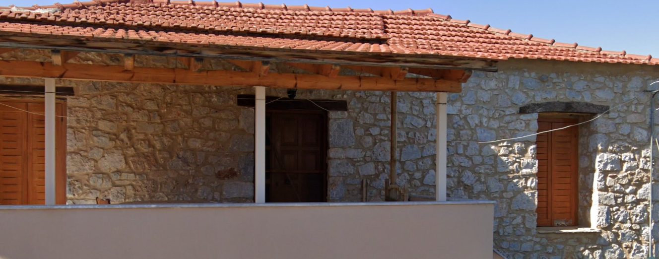

imr Δημοσ. 5 Απριλίου 2021 Δημοσ. 5 Απριλίου 2021 Σε ενα μικρο σπιτι στο χωριο σκεφτομαι να αρχισω σιγα καποια ψιλοσυμαζεματα. Για αρχη στους τοιχους οι οποιοι ειναι πααρα πολυ παλιοι με εναν σοβα τελειως ανομοιομορφο. Οι τοιχοι απο μεσα ειναι πετρα, τι θα ηταν καλυτερο, ξυσιμο εντελως τον σοβα ωστε να φανει η πετρα (με τα αντιστοιχα μερεμετια σε αρμολοι κτλ) Ξυσιμο εντελως και σοβατισμα απο την αρχη Η σοβατισμα πανω στον υπαρχων σοβα
mechpanos Δημοσ. 5 Απριλίου 2021 Δημοσ. 5 Απριλίου 2021 3 λεπτά πριν, imr είπε Σε ενα μικρο σπιτι στο χωριο σκεφτομαι να αρχισω σιγα καποια ψιλοσυμαζεματα. Για αρχη στους τοιχους οι οποιοι ειναι πααρα πολυ παλιοι με εναν σοβα τελειως ανομοιομορφο. Οι τοιχοι απο μεσα ειναι πετρα, τι θα ηταν καλυτερο, ξυσιμο εντελως τον σοβα ωστε να φανει η πετρα (με τα αντιστοιχα μερεμετια σε αρμολοι κτλ) Ξυσιμο εντελως και σοβατισμα απο την αρχη Η σοβατισμα πανω στον υπαρχων σοβα το ότι είναι ανομοιόμορφος δεν χρειάζεται να σημαίνει, ότι είναι κακός. Ανοίγεις δύσκολες δουλειές...θέλει αυτοψία από έμπειρο πολιτικό μηχανικό σε κατασκευές από πέτρινη τοιχοποιία.

imr Δημοσ. 5 Απριλίου 2021 Δημοσ. 5 Απριλίου 2021 12 λεπτά πριν, mechpanos είπε το ότι είναι ανομοιόμορφος δεν χρειάζεται να σημαίνει, ότι είναι κακός. Ανοίγεις δύσκολες δουλειές...θέλει αυτοψία από έμπειρο πολιτικό μηχανικό σε κατασκευές από πέτρινη τοιχοποιία. Δεν τιθετε θεμα για στατικοτητα, δεν εχω σκοπο να πειραχτει κατι δομικο, μονο για την εμφανιση συζηταμε, επισης πολυ δυσκολο να βρεθει μηχανικος στο χωριο Γενικα ειναι κακος ο τοιχος (αισθητικα, οχι οτι θα πεσει) καθως εχει μαζεμενους στοκους, μερεμετια κτλ μπορει και 100 ετων. Θελω να κανω κατι εστω και το ελαχιστο (πχ ενα μικρο ξυσιμο και καλο σοβατισμα πανω απο τον υπαρχων σοβα)
Amaretos Δημοσ. 5 Απριλίου 2021 Δημοσ. 5 Απριλίου 2021 Το ξυσιμο στην πετρα ειναι ειναι μανουρα, θελει αμοβολη, φανταζομαι θα κανεις μεσα εξω οχι μονο το εξω, οποτε πρεπει να βγουν τα παντα απο μεσα εξω , και μετα παλι μεσα, πολυ βρωμια , πολυ σκονη, βεβαια το αποτελεσμα ειναι πολυ ομορφο. Το καναμε στο χωριο πριν μερικα χρονια , ο πατερας μου δλδ ειχε βγει συνταξη και τα ανελαβε. Οποτε δεν θυμαμαι κοστος κλπ 2
mihanikos1 Δημοσ. 5 Απριλίου 2021 Δημοσ. 5 Απριλίου 2021 1 ώρα πριν, imr είπε Δεν τιθετε θεμα για στατικοτητα, δεν εχω σκοπο να πειραχτει κατι δομικο, μονο για την εμφανιση συζηταμε, επισης πολυ δυσκολο να βρεθει μηχανικος στο χωριο Γενικα ειναι κακος ο τοιχος (αισθητικα, οχι οτι θα πεσει) καθως εχει μαζεμενους στοκους, μερεμετια κτλ μπορει και 100 ετων. Θελω να κανω κατι εστω και το ελαχιστο (πχ ενα μικρο ξυσιμο και καλο σοβατισμα πανω απο τον υπαρχων σοβα) Αυτό που λες είναι θέμα υποκειμενικό το τι αρέσει στον καθένα και το κόστος που έχει η κάθε επιλογή, που θα το μάθεις μόνο αν φέρεις μαστορα. Αν σου αρέσει η γυμνή πέτρα θέλει ολος ο σοβάς πέταμα και αρμολογηση στις πέτρες. Αν το θες σοβατισμενο πετάς τα σαθρά και σοβατιζεις.
imr Δημοσ. 5 Απριλίου 2021 Δημοσ. 5 Απριλίου 2021 20 λεπτά πριν, mihanikos1 είπε Αυτό που λες είναι θέμα υποκειμενικό το τι αρέσει στον καθένα και το κόστος που έχει η κάθε επιλογή, που θα το μάθεις μόνο αν φέρεις μαστορα. Αν σου αρέσει η γυμνή πέτρα θέλει ολος ο σοβάς πέταμα και αρμολογηση στις πέτρες. Αν το θες σοβατισμενο πετάς τα σαθρά και σοβατιζεις. Σοβατισμα πανω στον σοβα που υπαρχει τωρα μπορει να πιασει με ενα απλο τριψιμο η θα θελει ξηλωμα ολοκληρος?
NikosKallithea Δημοσ. 5 Απριλίου 2021 Δημοσ. 5 Απριλίου 2021 18 λεπτά πριν, imr είπε Σοβατισμα πανω στον σοβα που υπαρχει τωρα μπορει να πιασει με ενα απλο τριψιμο η θα θελει ξηλωμα ολοκληρος? Ο σοβας δεν πεφτει παντα ολος, θα πεσει εκει που ειναι κουφιος, και ναι, εκει οτι και να βαλεις το κομμάτι αυτο θα φυγει, θελει ξηλωμα δηλαδη Αν ειναι ετσι ολος ο τοιχος θελει ολος ξηλωμα 2
