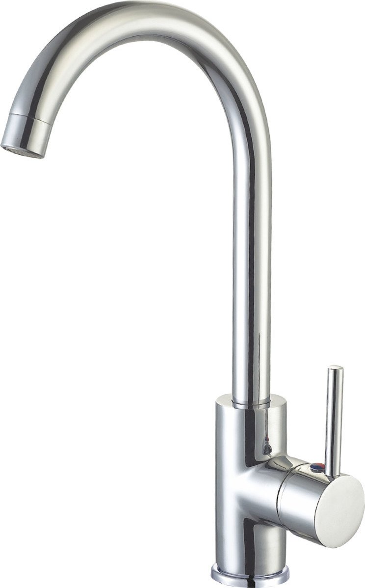

jackess Δημοσ. 3 Απριλίου 2021 Δημοσ. 3 Απριλίου 2021 Καλησπέρα ρε παιδιά. Θέλει η μάνα μου να πάω να της αλλάξω τη βρύση της κουζίνας. Είναι μια μπαταρία πάγκου, μεικτή. Αυτές έχουν μεγέθη? Εννοώ πως βρίσκω μία στα λεφτά που μου κάνει στο σκρουτζ, τη παραγγέλνω, βλέπω οδηγίες online πως να τη βάλω και προσεύχομαι να πάνε όλα καλά; Ή πρέπει να βρω συγκεκριμένο Φ για να ταιριάξει; Κάτι άλλο;
troi.g Δημοσ. 3 Απριλίου 2021 Δημοσ. 3 Απριλίου 2021 1 ώρα πριν, jackess είπε Καλησπέρα ρε παιδιά. Θέλει η μάνα μου να πάω να της αλλάξω τη βρύση της κουζίνας. Είναι μια μπαταρία πάγκου, μεικτή. Αυτές έχουν μεγέθη? Εννοώ πως βρίσκω μία στα λεφτά που μου κάνει στο σκρουτζ, τη παραγγέλνω, βλέπω οδηγίες online πως να τη βάλω και προσεύχομαι να πάνε όλα καλά; Ή πρέπει να βρω συγκεκριμένο Φ για να ταιριάξει; Κάτι άλλο; Συνήθως ταιριάζουν όλες , θα είναι με σπιράλ; Το μόνο που θα κοιτάξεις είναι τα διακοπτακια από κάτω στη σύνδεση , εάν είναι μισή ιντσα ή τρία όγδοα. Επίσης καλό είναι να πάρεις με μεγάλη ροζέτα ώστε να στεγανιασει σωστά η μπαταρία πάνω στο πάγκο.
jackess Δημοσ. 3 Απριλίου 2021 Δημοσ. 3 Απριλίου 2021 20 λεπτά πριν, troi.g είπε Συνήθως ταιριάζουν όλες , θα είναι με σπιράλ; Το μόνο που θα κοιτάξεις είναι τα διακοπτακια από κάτω στη σύνδεση , εάν είναι μισή ιντσα ή τρία όγδοα. Επίσης καλό είναι να πάρεις με μεγάλη ροζέτα ώστε να στεγανιασει σωστά η μπαταρία πάνω στο πάγκο. σπιράλ εννοείς να βγαίνει σαν λάστιχο; όχι, μια απλή θέλω. σκεφτόμουν για κάτι τέτοιο, το μόνο που γράφει είναι 40mm. εμφανισιακά είναι σχεδόν ίδια με αυτή που έχει τώρα. περιμένω να μου στείλει φωτογραφία να δω ακριβώς πως είναι η υπάρχουσα. απο ότι μου είπε χάνει νερά απο κάτω(?!)
papoys1 Δημοσ. 3 Απριλίου 2021 Δημοσ. 3 Απριλίου 2021 20 ώρες πριν, ΠάρηςΓ είπε Εχω μια κεραμοσκεπη μικρη πανω απο σκαλα που παει στο 2ρο οροφο απο πρωτο. Δεν εχει πλακα και ειναι χωρις μονωση. Οταν βρεχει αναλογα τον αερα μπαίνουν νερα καθως και αρκετο κρυο. Πιστεύετε αξιζει να γινει ανακατασκευή με μόνωση η να μπει πορτα εσωτερική; Πολλοι με.θεωρουν καθυστερημενο που σκεφτομαι ανακατασκευή για να μη μπαινει κρυο και νερο Προκειμένου να μπαίνει ο αέρας και τα νερά και βέβαια αξίζει.Για να βάζει νερά σίγουρα θα έχει και μικρές κλίσεις. Στη θέση σου να μην έμπαινα σε μεγάλες φασαρίες θα έπαιρνα θα έπαιρνα πάνελ πολυουρεθάνης το οποίο δεν έχει πρόβλημα και με 10% κλίση. Είχα παρόμοιο πρόβλημα σε κλειστή βεράντα με νερά όταν φυσούσε πέταξα τα κεραμίδια έβαλα πάνελ και σώθηκα. Εκτός από τα νερά πολύ καλύτερη θερμομόνωση γιατί δεν περνάει ούτε αέρας.
mechpanos Δημοσ. 3 Απριλίου 2021 Δημοσ. 3 Απριλίου 2021 9 ώρες πριν, jackess είπε Καλησπέρα ρε παιδιά. Θέλει η μάνα μου να πάω να της αλλάξω τη βρύση της κουζίνας. Είναι μια μπαταρία πάγκου, μεικτή. Αυτές έχουν μεγέθη? Εννοώ πως βρίσκω μία στα λεφτά που μου κάνει στο σκρουτζ, τη παραγγέλνω, βλέπω οδηγίες online πως να τη βάλω και προσεύχομαι να πάνε όλα καλά; Ή πρέπει να βρω συγκεκριμένο Φ για να ταιριάξει; Κάτι άλλο; Πήγαινε πρώτα να δεις τι υποδοχές και τί τοποθέτηση έχει έχει. Βγάλε μερικές καλές φωτό. Μετά, πήγαινε σε ένα μαγαζί με υδραυλικά και πάρε μια για ίδια τοποθέτηση. Συνήθως οι βρύσες βγάζουν 2 ρακόρ στα οποία συνδέονται 2 σπιράλ. Κλείνεις τα βανάκια από κάτω (των παροχών), ξεβιδώνεις τα σπιράλ από τα ρακόρ της παλιάς βρύσης, ξεβιδώνεις την βρύση από τον πάγκο, περνάς την καινούργια και βιδώνεις τα σπιράλ στα ρακόρ της παλιάς. Για καλό και για κακό, πάρε από τον υδραυλικατζή κανένα λαστιχάκι για τα σπιράλ, μπορεί τα παλιά να έχουν κοπεί και με το ξέσφιγμα μετά να μην πατήσουν καλά, να βάλεις καινούργια μην σου κάνουν διαρροές. 7 ώρες πριν, jackess είπε σπιράλ εννοείς να βγαίνει σαν λάστιχο; όχι, μια απλή θέλω. σκεφτόμουν για κάτι τέτοιο, το μόνο που γράφει είναι 40mm. εμφανισιακά είναι σχεδόν ίδια με αυτή που έχει τώρα. περιμένω να μου στείλει φωτογραφία να δω ακριβώς πως είναι η υπάρχουσα. απο ότι μου είπε χάνει νερά απο κάτω(?!) Μπας και χάνει από τα λαστιχάκια των ενώσεων, στα ρακόρ;;; Πού τα χάνει τα νερά, μέσα στο στουλάπι;;; 20 ώρες πριν, ΠάρηςΓ είπε Εχω μια κεραμοσκεπη μικρη πανω απο σκαλα που παει στο 2ρο οροφο απο πρωτο. Δεν εχει πλακα και ειναι χωρις μονωση. Οταν βρεχει αναλογα τον αερα μπαίνουν νερα καθως και αρκετο κρυο. Πιστεύετε αξιζει να γινει ανακατασκευή με μόνωση η να μπει πορτα εσωτερική; Πολλοι με.θεωρουν καθυστερημενο που σκεφτομαι ανακατασκευή για να μη μπαινει κρυο και νερο Αναλόγως τα νερά, αν περνάνε πολλά θες ανακατασκευή...Αν περνάει καμία ψιχάλα, και αναλόγως τον τρόπο κατασκευής, δες αν σε παίρνει να το κλείσεις από κάτω, με μόνωση xps και γυψοσανίδα άνθυγρη, ή καλύτερα τσιμεντοσανίδα. Αν είναι λίγα τα m2, δες και την λύση rowmat. Απλά οι υγρασίες που θα περάσουν, θα πρέπει να έχουν τρόπο να στεγνώσουν αν είναι λίγες, ή να βρεθεί τρόπος να οδηγηθούν με ασφάλεια στην απόληξη της κεραμοσκεπής, αν είναι περισσότερες. Αν μπάζει πολύ, θες στεγανοποιητική μεμβράνη, που για να τοποθετηθεί σωστά απαιτεί ξήλωμα των κεραμιδιών, οπότε βλέπεις κόστος και υλικά και αποφασίζεις...ένα κοινό λάθος που γίνεται, είναι ότι τα κεραμίδια θεωρούνται αδιαπέραστα από την υγρασία. Με τόσα κενά που έχουν όμως, και αλληλοεπικαλύψεις, σε χαμηλή κλίση και με δυνατό αέρα είναι δυνατή η εισχώρηση υγρασίας από την βροχή.
jackess Δημοσ. 3 Απριλίου 2021 Δημοσ. 3 Απριλίου 2021 6 λεπτά πριν, mechpanos είπε Πήγαινε πρώτα να δεις τι υποδοχές και τί τοποθέτηση έχει έχει. Βγάλε μερικές καλές φωτό. Μετά, πήγαινε σε ένα μαγαζί με υδραυλικά και πάρε μια για ίδια τοποθέτηση. Συνήθως οι βρύσες βγάζουν 2 ρακόρ στα οποία συνδέονται 2 σπιράλ. Κλείνεις τα βανάκια από κάτω (των παροχών), ξεβιδώνεις τα σπιράλ από τα ρακόρ της παλιάς βρύσης, ξεβιδώνεις την βρύση από τον πάγκο, περνάς την καινούργια και βιδώνεις τα σπιράλ στα ρακόρ της παλιάς. Για καλό και για κακό, πάρε από τον υδραυλικατζή κανένα λαστιχάκι για τα σπιράλ, μπορεί τα παλιά να έχουν κοπεί και με το ξέσφιγμα μετά να μην πατήσουν καλά, να βάλεις καινούργια μην σου κάνουν διαρροές. Μπας και χάνει από τα λαστιχάκια των ενώσεων, στα ρακόρ;;; Πού τα χάνει τα νερά, μέσα στο στουλάπι;;; Δε ξέρω ρε συ ότι μου είπε σας λέω, θα πάω το απόγευμα να δω. Σε ευχαριστώ για τη καθοδήγηση. Έχει ξεχαρβαλωθεί κι όλας απο όσο ξέρω και οταν πας να γυρίσεις τη βρύση απο τον έναν νεροχύτη στον δίπλα γυρνάει ολόκληρη (μαζί με το διακόπτη). Θα τη δω απο κοντά και ας ελπίσω να είναι μόνο τα λαστιχάκια στα σπιράλ. Απο ότι μου είπε ή μεσα στο ντουλάπι χάνει τα νερά ή δε πατάει η βρύση στην τρύπα στο νεροχύτη και τα περνάει απο εκεί.

troi.g Δημοσ. 3 Απριλίου 2021 Δημοσ. 3 Απριλίου 2021 7 ώρες πριν, jackess είπε σπιράλ εννοείς να βγαίνει σαν λάστιχο; όχι, μια απλή θέλω. σκεφτόμουν για κάτι τέτοιο, το μόνο που γράφει είναι 40mm. εμφανισιακά είναι σχεδόν ίδια με αυτή που έχει τώρα. περιμένω να μου στείλει φωτογραφία να δω ακριβώς πως είναι η υπάρχουσα. απο ότι μου είπε χάνει νερά απο κάτω(?!) Η πλειοψηφία των μπαταριών είναι 35 mm , για να μετρήσεις σωστά θα πρέπει να βγάλεις τη μπαταρία πάνω από τον πάγκο. Εάν είναι μεγαλύτερη διατομή από την τρύπα του νεροχύτη , θα πρέπει να την ανοίξεις. Μπορείς εν μέρει να δεις και από κάτω τη μπαταρία εκεί που δένει , αλλά θα είναι λίγο δύσκολο να καταλάβεις τη διάμετρο του νεροχύτη . Τα διακοπτακια από κάτω δες , να είναι ίδιας διατομής , μην μπλέξεις και με συστολές.
Doubt Δημοσ. 3 Απριλίου 2021 Δημοσ. 3 Απριλίου 2021 1 ώρα πριν, mechpanos είπε Κλείνεις τα βανάκια από κάτω (των παροχών), ξεβιδώνεις τα σπιράλ από τα ρακόρ της παλιάς βρύσης, ξεβιδώνεις την βρύση από τον πάγκο, περνάς την καινούργια και βιδώνεις τα σπιράλ στα ρακόρ της παλιάς. Προφανώς της καινούργιας.😉 1 ώρα πριν, jackess είπε Έχει ξεχαρβαλωθεί κι όλας απο όσο ξέρω και οταν πας να γυρίσεις τη βρύση απο τον έναν νεροχύτη στον δίπλα γυρνάει ολόκληρη (μαζί με το διακόπτη). Αν είναι καμιά φθηνιάρικη θα έχει γίνει χάλια κάτω από το νεροχύτη. Ετοιμάσου για καινούργια (μη βάλεις του 20αρικου).

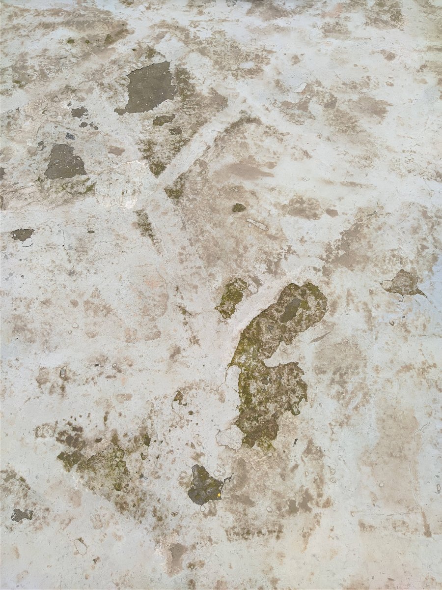

wakabanka Δημοσ. 3 Απριλίου 2021 Δημοσ. 3 Απριλίου 2021 (επεξεργασμένο) Μια γνώμη παιδιά Τσιμεντένιο δάπεδο 20τμ,μέρος εξωτερικού χώρου αυλής χωρίς προστασία από ήλιο/βροχή. Δεν είναι σίγουρο με τι και πως είχε βαφτεί πριν 2-3 χρόνια. Μέχρι να στρωθεί όλο πλακάκι/πέτρα κάποια στιγμή στο μέλλον αξίζει ν ασχοληθώ; Σκέφτομαι καλό ξύσιμο ότι βγει και ύστερα πέρασμα με αστάρι και τσιμεντόχρωμα διαλυτού. Φοβάμαι από τη άλλη μην αρχίσει και σπάει ξανά σε κάνα χρόνο ειδικά στα σημεία που θα ναι από κάτω μέρη από τη παλιά μπογιά. Θ' αντέξει λέτε έστω για 3-4 χρόνια η θα πάει τσάμπα η δουλειά; Επεξ/σία 3 Απριλίου 2021 από wakabanka
papoys1 Δημοσ. 3 Απριλίου 2021 Δημοσ. 3 Απριλίου 2021 (επεξεργασμένο) 18 λεπτά πριν, wakabanka είπε Μια γνώμη παιδιά Τσιμεντένιο δάπεδο 20τμ,μέρος εξωτερικού χώρου αυλής χωρίς προστασία από ήλιο/βροχή. Δεν είναι σίγουρο με τι και πως είχε βαφτεί πριν 2-3 χρόνια. Μέχρι να στρωθεί όλο πλακάκι/πέτρα κάποια στιγμή στο μέλλον αξίζει ν ασχοληθώ; Σκέφτομαι καλό ξύσιμο ότι βγει και ύστερα πέρασμα με αστάρι και τσιμεντόχρωμα διαλυτού. Φοβάμαι από τη άλλη μην αρχίσει και σπάει ξανά σε κάνα χρόνο ειδικά στα σημεία που θα ναι από κάτω μέρη από τη παλιά μπογιά. Θ' αντέξει λέτε έστω για 3-4 χρόνια η θα πάει τσάμπα η δουλειά; Θα ήταν καλά να είχες ένα καλό πλυστικό και με την πίεση να έβγαζες όλα τα σαθρά και στη συνέχεια με σπάτουλα τυχόν φουσκωμένα που δεν έφυγαν. Μετά αστάρωμα με διαλύτου και από πάνω τσιμεντόχρωμα. Λογικά και αν έχεις κάνει καλή προεργασία θα αντέξει. Να το αφήσεις όμως να πιάσουν καλές ζέστες ώστε να στεγνώσει καλά το τσιμέντο να μην κλείσεις μέσα υγρασίες και σου πετάξει. Επεξ/σία 3 Απριλίου 2021 από papoys1 3
