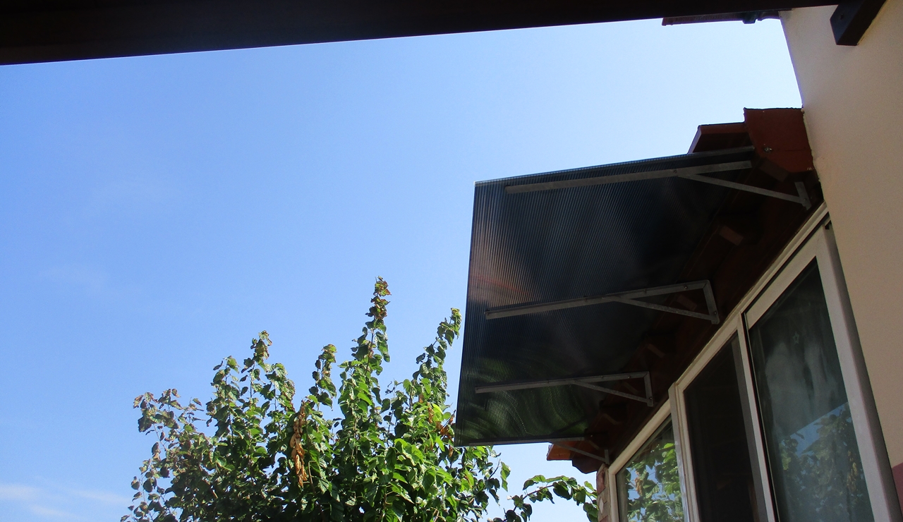

papoys1 Δημοσ. 21 Μαρτίου 2021 Δημοσ. 21 Μαρτίου 2021 (επεξεργασμένο) 18 ώρες πριν, katbo είπε Άρα έχεις σαν τελικό στρώμα το ασφαλτόπανο, το οποίο φαντάζομαι προσφέρει πλήρη στεγανότητα. Δεν είχα σκεφτεί αυτή τη λύση, thanks! Ασφαλτικό κεραμίδι έχει κανείς; Εκεί καταλήγω, το μόνο που με φοβίζει είναι μήπως βράζει ο τόπος από κάτω το καλοκαίρι. Έχει κανείς άποψη-εμπειρία; Καλημέρα φίλε έχω φτιάξει και μάλιστα μόνος χωρίς να έχω σχέση με το επάγγελμα ,από τα τρία στο εξοχικό. Καταρχήν μη φοβάσαι το μήκος. Έχω φτιάξει με σύνθετο δοκάρι όπως είπες 4,50 άνοιγμα με δύο στηρίγματα,7 χρόνια , σκεπασμένο με ασφαλτόπανο και ασφαλτικό κεραμίδι.Μην το φοβάσαι για ζέστη αν είναι ανοιχτό όπως το δικό μου.Πρόσφατη φωτογραφία βλέπεις την ευθεία στην κάτω πλευρά του σύνθετου δοκαριού δεν έχει κάνει κιχ. Πολυκαρβονικό (διπλής ενίσχυσης - σάντουιτς) έχω κάνει για τον απογευματικό ήλιο 4 χ 1,10 χωρίς δοκάρια με αυτοσχέδια στηρίγματα. Δεν έχω πρόβλημα αλλά είσαι είπες 2 μέτρα έξω. Το πάνελ πολυουρεθάνης σίγουρα πολύ καλύτερο από το ασφαλτικό και πολύ ακριβότερο αλλά το θεωρώ περιττό. Δεν έχεις πρόβλημα ζέστης αφού είναι ανοιχτό από τις τρεις πλευρές. Επεξ/σία 21 Μαρτίου 2021 από papoys1 3 1
katbo Δημοσ. 21 Μαρτίου 2021 Δημοσ. 21 Μαρτίου 2021 3 λεπτά πριν, papoys1 είπε Καλημέρα φίλε έχω φτιάξει και μάλιστα μόνος χωρίς να έχω σχέση με το επάγγελμα ,από τα τρία στο εξοχικό. Καταρχήν μη φοβάσαι το μήκος. Έχω φτιάξει με σύνθετο δοκάρι όπως είπες 4,50 άνοιγμα με δύο στηρίγματα,7 χρόνια δεν έχει κάνει κιχ σκεπασμένο με ασφαλτόπανο και ασφαλτικό κεραμίδι.Μην το φοβάσαι για ζέστη αν είναι ανοιχτό όπως το δικό μου. Πολυκαρβονικό (διπλής ενίσχυσης - σάντουιτς) έχω κάνει για τον απογευματικό ήλιο 4 χ 1,10 χωρίς δοκάρια με αυτοσχέδια στηρίγματα. Δεν έχω πρόβλημα αλλά είσαι είπες 2 μέτρα έξω. Το πάνελ πολυουρεθάνης σίγουρα πολύ καλύτερο από το ασφαλτικό και πολύ ακριβότερο αλλά το θεωρώ περιττό. Δεν έχεις πρόβλημα ζέστης αφού είναι ανοιχτό από τις τρεις πλευρές. Γεια στα χέρια σου παππου! Ζήλεψα και τη θέα του εξοχικού! 3 1
