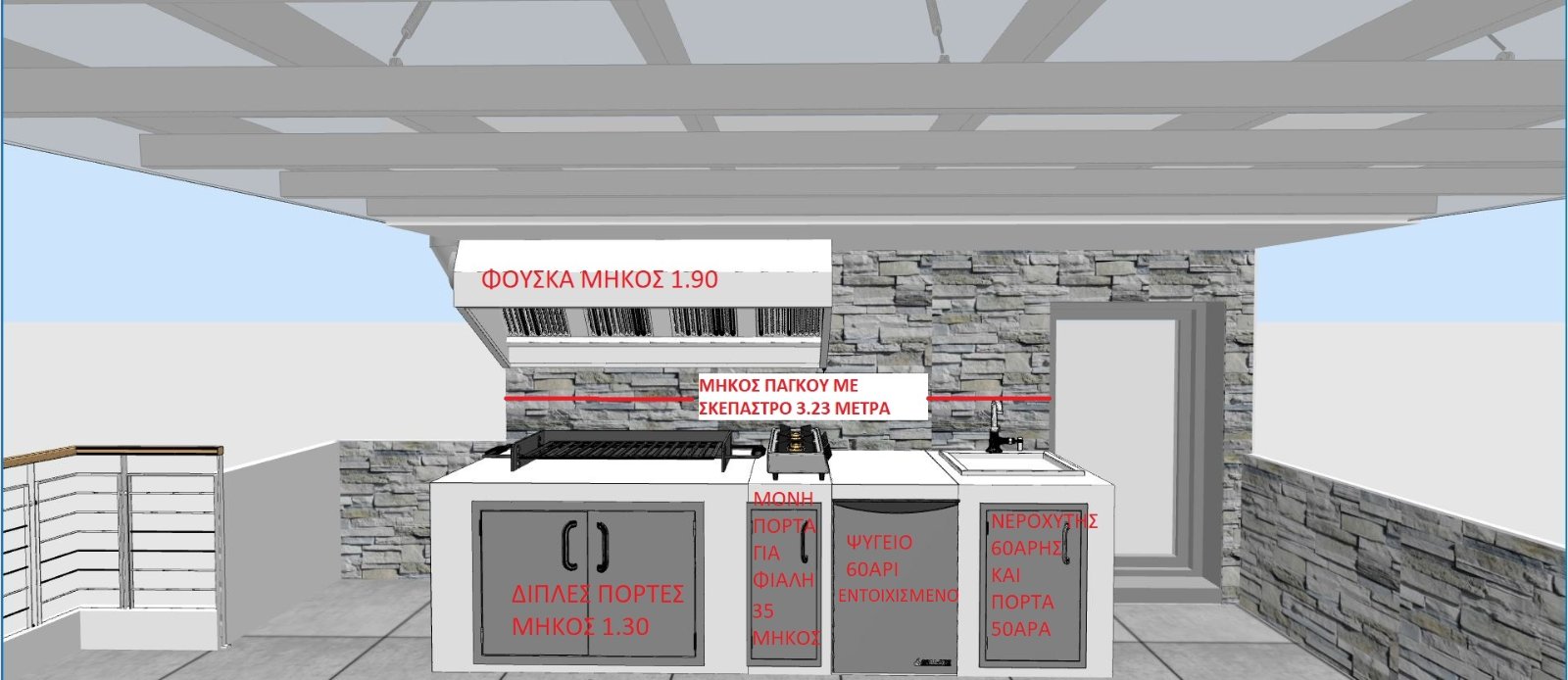

gsisr Δημοσ. 16 Μαρτίου 2021 Δημοσ. 16 Μαρτίου 2021 Καλησπέρα στα μαστόρια του φόρουμ. Θα ξεκινήσω σιγά σιγά να φτιάξω υπαίθρια κουζίνα πάνω στη ταράτσα μου και θα ήθελα να ακούσω ιδέες και προτάσεις ως προς τη κατασκευή. Δε θα κάνω χτιστή κατασκευή για το βάρος αλλά μεταλλικό σκελετό, τσιμεντοσανιδα και ντυσιμο με πλακάκι. Σκέφτομαι να απευθυνθώ σε γυψοσανιδά για το όλο εγχείρημα. Να μου φτιάξει το σκελετό με ενισχυμένο προφίλ για γυψοσανίδα και να μου το ντύσει με τσιμεντοσανιδα. Είναι σωστή αυτή η σκέψη η να απευθυνθώ αλλού; Τέλος θα ήθελα τη γνώμη σας και για τα πορτακια που φαίνονται στο σχέδιο. Σκέφτομαι η να είναι inox είναι να τα φτιάξω με προφίλ αλουμινίου. Στο σημείο που θα μπει το εντοιχισμένο ψυγείο θα ήθελα η πρόσοψη του να ντυθεί με το ίδιο υλικό από τα υπόλοιπα πορτακια. Γίνεται; Οποιαδήποτε συμβουλή καλοδεχουμενη

troi.g Δημοσ. 16 Μαρτίου 2021 Δημοσ. 16 Μαρτίου 2021 3 ώρες πριν, gsisr είπε Καλησπέρα στα μαστόρια του φόρουμ. Θα ξεκινήσω σιγά σιγά να φτιάξω υπαίθρια κουζίνα πάνω στη ταράτσα μου και θα ήθελα να ακούσω ιδέες και προτάσεις ως προς τη κατασκευή. Δε θα κάνω χτιστή κατασκευή για το βάρος αλλά μεταλλικό σκελετό, τσιμεντοσανιδα και ντυσιμο με πλακάκι. Σκέφτομαι να απευθυνθώ σε γυψοσανιδά για το όλο εγχείρημα. Να μου φτιάξει το σκελετό με ενισχυμένο προφίλ για γυψοσανίδα και να μου το ντύσει με τσιμεντοσανιδα. Είναι σωστή αυτή η σκέψη η να απευθυνθώ αλλού; Τέλος θα ήθελα τη γνώμη σας και για τα πορτακια που φαίνονται στο σχέδιο. Σκέφτομαι η να είναι inox είναι να τα φτιάξω με προφίλ αλουμινίου. Στο σημείο που θα μπει το εντοιχισμένο ψυγείο θα ήθελα η πρόσοψη του να ντυθεί με το ίδιο υλικό από τα υπόλοιπα πορτακια. Γίνεται; Οποιαδήποτε συμβουλή καλοδεχουμενη Αφού θα το ντύσεις με πλακάκι , σκέψου και το αλφαμπλοκ που είναι ελαφρύ , και να μπλέξεις με ένα μάστορα , όπου θα στο χτίσει και θα το ντύσει με πλακάκια. Εάν σε παίρνει το οικονομικό προτίμησε inox. Λογικά εάν το ψυγείο είναι εντοιχιζόμενο , θα παίρνει μπροστά επένδυση. 1
mechpanos Δημοσ. 17 Μαρτίου 2021 Δημοσ. 17 Μαρτίου 2021 6 ώρες πριν, gsisr είπε Καλησπέρα στα μαστόρια του φόρουμ. Θα ξεκινήσω σιγά σιγά να φτιάξω υπαίθρια κουζίνα πάνω στη ταράτσα μου και θα ήθελα να ακούσω ιδέες και προτάσεις ως προς τη κατασκευή. Δε θα κάνω χτιστή κατασκευή για το βάρος αλλά μεταλλικό σκελετό, τσιμεντοσανιδα και ντυσιμο με πλακάκι. Σκέφτομαι να απευθυνθώ σε γυψοσανιδά για το όλο εγχείρημα. Να μου φτιάξει το σκελετό με ενισχυμένο προφίλ για γυψοσανίδα και να μου το ντύσει με τσιμεντοσανιδα. Είναι σωστή αυτή η σκέψη η να απευθυνθώ αλλού; Τέλος θα ήθελα τη γνώμη σας και για τα πορτακια που φαίνονται στο σχέδιο. Σκέφτομαι η να είναι inox είναι να τα φτιάξω με προφίλ αλουμινίου. Στο σημείο που θα μπει το εντοιχισμένο ψυγείο θα ήθελα η πρόσοψη του να ντυθεί με το ίδιο υλικό από τα υπόλοιπα πορτακια. Γίνεται; Οποιαδήποτε συμβουλή καλοδεχουμενη Δες και τα rowmat boards. Τα είδα πρόσφατα και σχημάτισα θετικη εικόνα για τέτοιες δουλειές! 1 2
