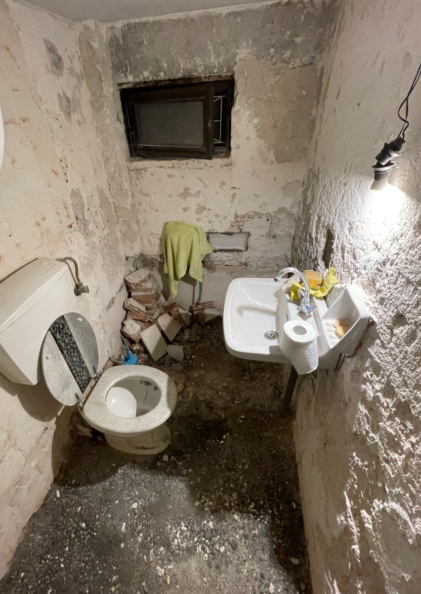

Καλημέρα και Καλη Σαρακοστή.
Κανω ολική Ανακαινιση μπάνιου και δεν Μπορω μα αποφασίσω ποια ειναι η καλυτερη διάταξη. Παραθέτω 3 πιθανές, αν θέλετε μπορείτε να διαλέξετε μια; Οι διαστάσεις του δωματίου ειναι 2.20χ1.30.
Σας ευχαριστώ εκ των προτέρων!
Ξεκάθαρα η 3η κατά την άποψη μου!
Στην 1η μπαίνεις και πέφτεις κατευθείαν στην λεκάνη.
Στην 2η κάτι δεν μου κάθεται καλά.
Η 3η είναι ΟΚ.

Μια παρατήρηση , σχεδόν πάντα η Λεκάνη μας οδηγεί πως θα σχεδιάσουμε το μπάνιο. Εσένα σου είπε ο υδραυλικός σου ότι μπορεί να αλλάζει σε όποιον τοίχο σε βολεύει εσένα; Εκτός εάν έχει πολύ γέμισμα το δάπεδο , οπότε να την "τρέξει" κάτω. Ο υδραυλικός σου τι σου προτείνει;
1 ώρα πριν, troi.g είπε
Θα τον δω αύριο... σε μια πρώτη «ανάγνωση», ο άνθρωπος που μου έβγαλε τα πλακάκια μου ειπε ότι ειναι πιθανό να μπορεί να παει απέναντι (τώρα ειναι χοντρικά όπως στην πρώτη εικόνα), αλλα ότι θα μου το βεβαιώσει ο υδραυλικός.
Πάντως μετα απο όσα διάβασα μάλλον «κλίνω» προς την άποψη σου, δλδ εικόνα 2, όλα στην αριστερή πλευρά όπως μπαίνω στο μπάνιο...
Σας ευχαριστώ και πάλι για τις απόψεις και το ενδιαφέρον παιδιά!

Έτσι ήταν και το δικό μου παλιά. Καθόσουν στη λεκάνη κι έδινες κουτουλιές στο νιπτήρα.
