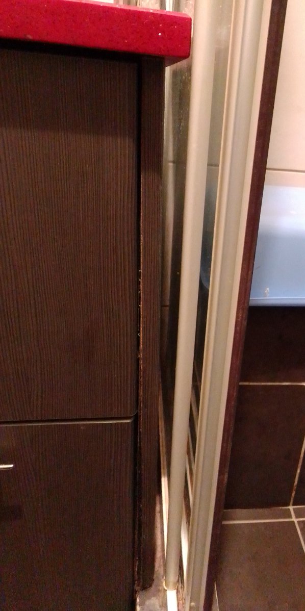

Η περίπτωση (1) φαίνεται πως όντως είναι η καλύτερη πρόταση για την είσοδο-έξοδο στην ντουζιέρα. Πρόσεξε όμως το σημείο επαφής της ντουζιέρας με το ντουλάπι του νιπτήρα. Αν δεν κλείσει καλά (αν γίνεται αυτό) δεν καθαρίζει με τίποτα και μαζεύει και νερά/υγρασία (δες την φωτό σ' εμένα). Επίσης μου φαίνονται λίγο στριμωχτά τα πράγματα ανάμεσα σε νιπτήρα-λεκάνη και ίσως και να υπάρχει μια δυσχέρεια στο άνοιγμα της πόρτας.
