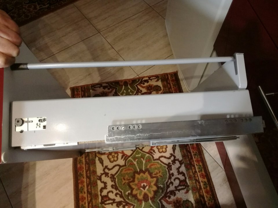

greekbusters Δημοσ. 4 Δεκεμβρίου 2018 Δημοσ. 4 Δεκεμβρίου 2018 (επεξεργασμένο) 9 ώρες πριν, giwfys είπε Ξερει κανεις πως μπορω να βγαλω τις ραγες απο συρταρι κουζινας απο leroy? Απ οτι ξερω πρεπει να ξεβιθωθει το πλαινο του συρταριου πρωτα Απο την πίσω πλευρα(δεξια οοως βλέπουμε την φωτο), θα το συρεις προς τα πανω. Εχει ένα κουμπωμα απο πισω θα το δεις. Προσεκτικά μετα ,τράβα στο μπροστινο του συρταριου το μαύρο πλαστικο που βλεπουμε στην φώτο προς τα δεξια οπως βλεπουμε και θα δεις πως ειναι ουπα. Καντο σιγα μην σου φυγει κανενα κομματι απο το μπροστινό γτ μετα πάπαλα Επεξ/σία 4 Δεκεμβρίου 2018 από greekbusters 1

papoys1 Δημοσ. 5 Δεκεμβρίου 2018 Δημοσ. 5 Δεκεμβρίου 2018 (επεξεργασμένο) 19 ώρες πριν, giwfys είπε Ξερει κανεις πως μπορω να βγαλω τις ραγες απο συρταρι κουζινας απο leroy? Απ οτι ξερω πρεπει να ξεβιθωθει το πλαινο του συρταριου πρωτα Η ράγα του συρταριού σε κάποιο σημείο βιδώνει με μικρή βίδα με τη σταθερή ράγα που υπάρχει στο ντουλάπι και η οποία βίδα το φρενάρει κιόλας για να μην βγαίνει έξω.Ξεβιδώνεις αυτές τις βίδες αφού τραβήξεις μέχρι τέρμα έξω το συρτάρι και από τις δύο πλευρές του συρταριού το βγάζεις έξω και στη συνέχεια βγάζεις και τα σταθερά λαμάκια από το ντουλάπι. Άλλαξα σε συρτάρια κουζίνας που είχαν πρόβλημα και θυμάμαι είχα σπάσει το κεφάλι μου μέχρι να βρω με ποιο τρόπο δουλεύουν και πως βγαίνουν.☺️ 20 ώρες πριν, fysikos είπε καλησπερα, έχω στην κεντρική είσοδο, πόρτα ασφαλεία. Το τελευταίο 6μηνο όταν τραβάω την πορτα να κλείσει φεύγοντας μάλλον δεν μαζεύεται η γλώσσα με αποτέλεσμα να πρέπει να βάζω το κλειδι. μάλλον μένει πολύ έξω η γλώσσα με αποτέλεσμα να μην βρισκει στο επικλινές κομμάτι της. γνωρίζετε πως μπορώ να την μαζέψω λίγο ή πως να το λύσω το θέμα; ευχαριστώ Αυτό που είπε και ο @stelios18120 λίγο wd40 ρίξε.Και εμένα η ασφαλείας εισόδου μου το έκανε και μόλις του έριξα κλείνει λες και της έβαλα βούτυρο. Αν δεν γίνεται μάλλον πρέπει να φωνάξεις ειδικό να την βγάλει και συνήθως αυτές ρυθμίζουν από μέσα ώστε η γλώσσα να μαζεύεται π.χ. 1 χιλιοστό πιο μέσα ή να βγαίνει πιο έξω αν δεν πιάνει. 11 ώρες πριν, ΜΑΝΩΛΗΣ1 είπε Καλησπέρα και από μένα . Θέλω να κάνω επεξεργασία και διαμόρφωση μετάλλων όπως πχ κουτίά από υπολογιστές και ups. Η λαμαρίνα τους είναι σχετικά λεπτή και ψάχνω κάποιο πολυεργαλείο το οποίο με το κατάλληλο τροχάκι να μπορώ να ανοίξω κάποιες ορθογώνιες οπες συγκεκριμένων διαστάσεων. Βασικά θέλω να προσαρμόσω κάποιους διακόπτες ορθογώνιους πάνω στην λαμαρίνα αυτή οπότε φαντάζομαι πως θα πρέπει να κάνω μια χάραξη πρώτα, να τρυπήσω με ένα τρυπάνι πχ 1,1-5 χιλιοστό τις γωνίες, και να κόψω μετά κατά μήκος των πλευρών Έχω καταλήξει στο krausmann 7690 το οποίο το έχω δουλέψει στο παρελθόν σε ξύλο κυρίως αλλά δεν είμαι και πολύ σίγουρος αν η ισχύς του που ειναι 170W κάνει για αυτές τις δουλειές. Δεν θέλω να κόψω κανά κοιλοδοκό , λεπτοδουλειές απλά όπως τις παραπάνω και κόψιμο πριτσινιών κάποιες φορές Δε νομίζω με τροχό να κάνεις δουλειά σε λεπτή λαμαρίνα.Πιο πολύ ζημιά θα κάνεις. Πάρε ένα τέτοιο εργαλείο ή και σκέτο λαμάκι ακόμη το οποίο θα τυλίγεις με κάποιο πανί να μη σου κόβει το χέρι και είσαι οκ για μικρά διακοπτάκια που θέλεις να βάλεις. Ανοίγεις πρώτα τρύπα με το τρυπανάκι όπως είπες και μετά με αυτό τη διαμορφώνεις όπως θέλεις.Το καλύτερο είναι με ένα ντρέμελ αλλά αν δεν έχει έχεις που να δίνεις κανένα 50ευρο.. Επεξ/σία 5 Δεκεμβρίου 2018 από papoys1 3
