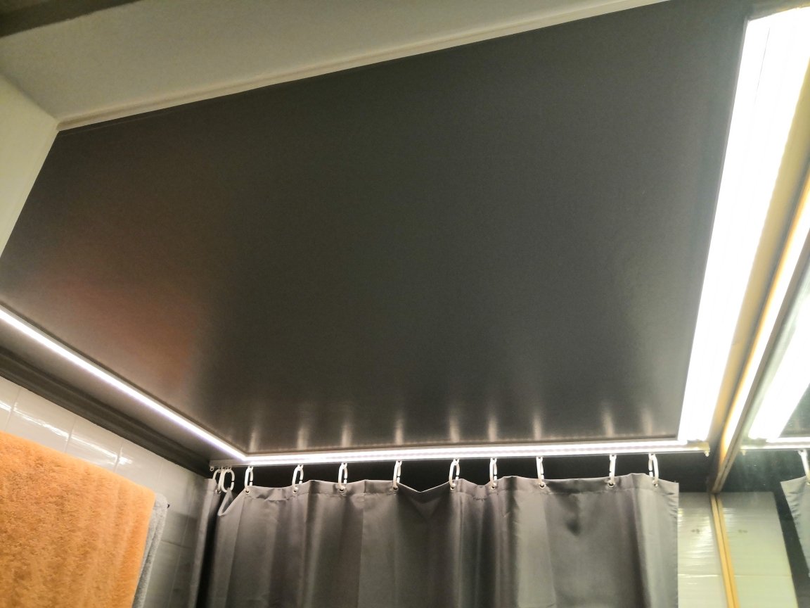

Petros Electron Δημοσ. 10 Μαρτίου 2021 Δημοσ. 10 Μαρτίου 2021 (επεξεργασμένο) Καλο ειναι μεσα στο μπανιο να μην εχουμε τιποτα σε 230V ειτε σε φωτισμο ειτε σε μπριζες. Γιατι με τους υδρατμούς μπορει να υπαρξει κίνδυνος ηλεκτροπληξίας. Απο εκει και πέρα αν πιάνει το χερι σου υπάρχουν λύσεις. Πχ εγω στο δικο μου μπάνιο είχα ένα φωτιστικό της πλάκας 230V. Απο επάνω ηταν το παταρι. Εκανα μια τρυπα διαμπερές στο ταβανι και βγηκα στο παταρι οπου ανέβασα την γραμμή των 230V και την έβαλα σε ενα τροφοδοτικό 12Vdc. Έπειτα κατέβασα ενα 2x1mm για την τροφοδοσία των LED. Έπειτα πήρα κανάλι αλουμινίου και θερμή ταινία LED 14.2W/μετρό και έφτιαξα ένα Π.Στην μεριά του καθρέπτη έβαλα άλλες 2 σειρές για ποιο καλο ακόμα φωτισμό. Έκλεισα όλες τις οπές και τα LED είναι προστατευμένα μεσα στο κανάλι από τους υδρατμούς. Το αποτέλεσμα είναι καταπληκτικό στον φωτισμό και τα χρήματα ελάχιστα. Και προπάντων δεν χαλάνε και είναι και ασφαλή για όταν κάνω μπάνιο. Επεξ/σία 10 Μαρτίου 2021 από Petros Electron 5
