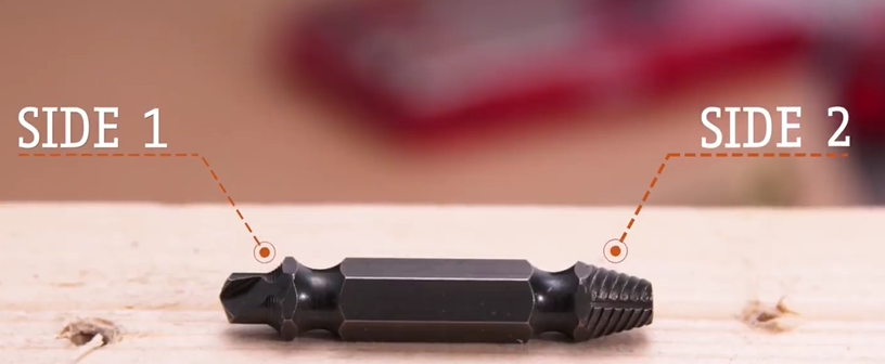

Εχω ενα  σετ εξολκέων βίδας σαν το παρακάτωimage.png.41bd76918cbb94d58f14b15ba265862c.png
Επειδή είχα κάνει κάποτε δοκιμή να βγάλω βίδες έτσι, δεν είναι απόλυτος κατανοητός ο τρόπος που πρέπει να δουλέψω το συγκεκριμένο εξάρτημα. Αρχικά, εχω δεί αρκετά βιντεάκια απο το συγκεκριμένο και οι μισοί λένε να ξεκινήσεις με το Side 1 και μετά με το Side 2 και θα βγεί. Κάποιοι άλλοι το έδειξαν ανάποδα.
Είχα κάνει δοκιμή και με τους 2 τρόπους σε κάποιες βίδες που ήταν αρκετά σφικτές οι αλήθεια είναι, και σε όλες τις περιπτώσεις κατέληξα να "σπάω" τελείως την κεφαλή την βίδα.
Γνωρίζει κάποιος να μου πει τους συγκεκριμένους χειρισμούς που πρέπει να κάνω και την σωστή σειρά; Είτε στο αργό που είχα δοκιμάσει την κατσαβιδιέρα, είτε στο γρήγορο, αποτέλεσμα σωστό δεν είχα.

Προφανώς και το κάνεις με την σειρά που λέει η εικόνα.
Η πλευρά 1 είναι ένα τρυπάνι, και η πλευρά 2 είναι ο εξωλκέας.
Πρώτα ανοίγεις μια τρύπα, μέσα στην οποία βάζεις τον εξωλκέα και τον γυρνάς αριστερόστροφα ώστε οι βόλτες του να μαγκώσουν την βίδα και να την ξεβιδώσουν.
Είναι μία μέθοδος που συχνά δουλεύει αλλά όχι πάντα οπότε η επιτυχία δεν είναι σίγουρη αλλά εννοείται δεν χάνεις κάτι να δοκιμάσεις

Οπότε τρυπάω αριστερόστροφα και αριστερόστροφα ξεβιδώνω με την μία και με το Side 2?
Είχα δοκιμάσει το ανάποδο με το Side 2, πρώτα δεξιόστροφα (μήπως μαγκώσει) και μετά πήγαινα αριστερόστροφα.

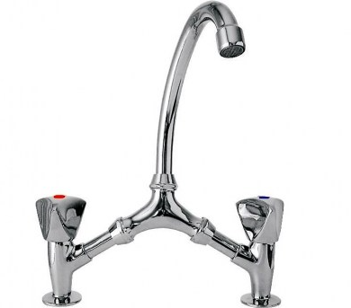

Το δοκίμασα, χωρίς αποτέλεσμα, καθώς φοβήθηκα κι όλας μην σπάσει ο νεροχύτης.
Η βρύση είναι σαν αυτή, οπότε δεν έχω και πολύ χωρό μέσα στο πόμολο της βρύσης.
Σε άλλη λύση , σκέφτηκα να φέρω υδραυλικό, αλλά φοβάμαι οτι θα γκρινιάξει πιο πολύ απο εμένα για να βγάλει την βίδα και να αλλάξω απλά το λαστιχάκι. Ισως πιο πολύ με συμφέρει να βγάλω όλη την βρύση και να βάλω μια νέα. Απλά σε μια πρώτη αναζήτηση, δεν είμαι σίγουρος οτι εχω πολλές επιλογές για αντικατάσταση της, πάλι στον ίδιο τύπο θα πάω.

Με το τρυπάνι τρυπάς συνήθως δεξιόστροφα. Δεν υπάρχει λόγος να έβαλαν αριστερόστροφο τρυπάνι. Αυτό το βλέπεις εσύ πάντως γιατί από την φωτογραφία δεν μπορώ να καταλάβω. Θα το καταλάβεις και στην πράξη ή δοκίμασέ το σε ένα ξύλο πρώτα

Ακριβώς το εργαλείο που έχεις
