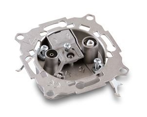

Petros Electron Δημοσ. 9 Μαρτίου 2021 Δημοσ. 9 Μαρτίου 2021 20 λεπτά πριν, mechpanos είπε Πώς το βλέπω αυτό; Ανοίγω πρίζες; Όπως το σκέφτομαι, κάποια είναι η κεντρική (λογικά αυτή στο σαλόνι, για να φέρνουν από το κλιμακοστάσιο κατεβασιά τα καλώδια) κι από εκεί δίνει παράλληλα στα δωμάτια. Καλήμερα. Άνοιξε την πρίζα στο σαλόνι. Αν δεις και έχει 2 καλώδια μεσα της, θα δεις εχει 2 βελάκια ενα που δείχνει προς τα κατω και ενα προς τα επάνω. Βγαλε αυτο που δείχνει προς τα επανω και πήγαινε στο δωμάτιο να δεις αν θα εχει χαθεί το σήμα. Αν εχει χαθεί απο εκει παίρνει. Επειδή το καλώδιο πρέπει να θεωρείτε εξάρτημα της κεραίας πιθανόν να θελεις αλλαγή πριζών (ελπιζω να μην εχεις legrand valena). Επισης αν εχεις καλωδιο απο πριζα στην ΤV αυτα τα φτηνιαρικα τα ετοιματζιδικα αλλαξε το με ενα πιο καλο γιατι και αυτα κοβουν σημα. Εγινε και αλλαγη κεντρικου ενισχυτη η μονο της κεραιας?. Πιθανον να εβαλε μια κεραια μικροτερης απολαβής, δίχως αυτο να σημαίνει οτι δεν ειναι σωστό. Το ψηφιακό σημα πλεον θελει μικρότερες απαιτήσεις στο σημα. Ισως να θελει ενα τσίμπημα παραπάνω ο ενισχυτής για να σου ιστοσταθμισει τις απώλειες. Αν και αν δεν εχουν πρόβλημα οι αλλες παροχες, μαλλον για αλλαγη πρίζας σε βλεπω. 1
mechpanos Δημοσ. 9 Μαρτίου 2021 Δημοσ. 9 Μαρτίου 2021 11 λεπτά πριν, Petros Electron είπε Καλήμερα. Άνοιξε την πρίζα στο σαλόνι. Αν δεις και έχει 2 καλώδια μεσα της, θα δεις εχει 2 βελάκια ενα που δείχνει προς τα κατω και ενα προς τα επάνω. Βγαλε αυτο που δείχνει προς τα επανω και πήγαινε στο δωμάτιο να δεις αν θα εχει χαθεί το σήμα. Αν εχει χαθεί απο εκει παίρνει. Επειδή το καλώδιο πρέπει να θεωρείτε εξάρτημα της κεραίας πιθανόν να θελεις αλλαγή πριζών (ελπιζω να μην εχεις legrand valena). Επισης αν εχεις καλωδιο απο πριζα στην ΤV αυτα τα φτηνιαρικα τα ετοιματζιδικα αλλαξε το με ενα πιο καλο γιατι και αυτα κοβουν σημα. Εγινε και αλλαγη κεντρικου ενισχυτη η μονο της κεραιας?. Πιθανον να εβαλε μια κεραια μικροτερης απολαβής, δίχως αυτο να σημαίνει οτι δεν ειναι σωστό. Το ψηφιακό σημα πλεον θελει μικρότερες απαιτήσεις στο σημα. Ισως να θελει ενα τσίμπημα παραπάνω ο ενισχυτής για να σου ιστοσταθμισει τις απώλειες. Αν και αν δεν εχουν πρόβλημα οι αλλες παροχες, μαλλον για αλλαγη πρίζας σε βλεπω. Ευχαριστώ! Μάλλον την ίδια κεραία άφησε (την πεσμένη) και την στήριξε σε καλύτερο ιστό. Η κεραία δεν είχε πρόβλημα γιατί όταν έπεσε, εγώ ο ίδιος την στήριξα πρόχειρα στην βάση του ιστού, σημάδεψα "στο περίπου" στην κατεύθυνση που έδειχναν οι υπόλοιπες κεραίες της γειτονιάς, και έπιασε σήμα. Την άλλη μέρα που ήρθε ο τεχνικός και την στήριξε κανονικά, άρχισε να μου κάνει σπασίματα στην TV του σαλονιού.

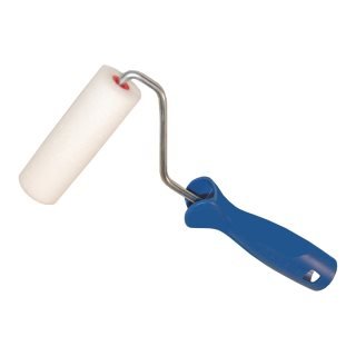

Petros Electron Δημοσ. 9 Μαρτίου 2021 Δημοσ. 9 Μαρτίου 2021 (επεξεργασμένο) Για τον τοίχο ακριλικό χρώμα στην απόχρωση που θέλεις. Αν είναι ταλαιπωρημένος πέρασε και ένα χέρι ακρυλικό αστάρι πρώτα. Για την ντουλάπα αν είναι βαμμένη ηδη και δεν έχει φύγει το παλιο χρώμα και ειναι σε καλη κατάσταση προτείνω ντουκοχρωμα νεφτιου ή βερνικόχρωμα. Αν εχει φυγει το χρωμα και φαίνεται το μέταλλο πρεπει να βάλεις αστάρι πρώτα (προτίμησε για αλουμινια-γαλβανιζε). Επίσης κάλο θα ειναι να την τριψεις λιγο για να γινει ποιο άγριο το παλαιό χρώμα για να περαστει το καινούριο καλύτερα. Συνήθως αυτες οι ντουλάπες είναι βαμμένες με ηλεκτροστατική βαφή. Απο ρολακια για τον τοιχο κατι σε χνωδουτο αρκετά γιατι ειναι και πιτσιλωτό και για την ντουλάπα απλό ρολακι (συνήθως τα ζηταμε "ταμπόν") Δες φωτο. ΥΓ προτίμησε το ντουκοχρωμα να ειναι γυαλιστερό και οχι ματ η σαντινε γιατι αν το χτυπάει ο ήλιος θα "σπασει" ποιο γρήγορα απο οτι το γυαλιστερό. Edit αν βρεις αυτο παρτο. Ειναι πολυ καλο χρωμα και θα σου αντέξει για χρονιά Επεξ/σία 9 Μαρτίου 2021 από Petros Electron
