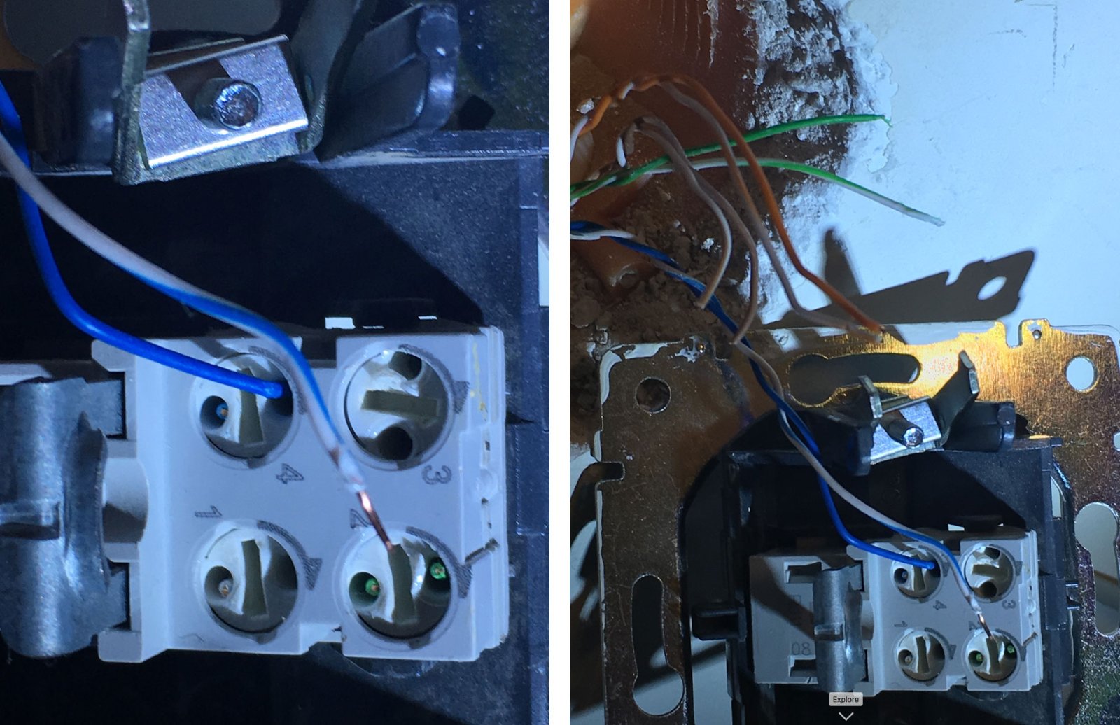

zoranb Δημοσ. 5 Μαρτίου 2021 Δημοσ. 5 Μαρτίου 2021 (επεξεργασμένο) Σκόνταψα πάνω στο καλώδιο του τηλεφώνου και βγήκε όλη η πρίζα από τον τοίχο και βγήκαν και τα καλώδια με αποτέλεσμα να είναι νεκρό το τηλέφωνο. Πώς μπορώ να το συνδέσω πάλι; Ξέρει κανείς πού πάει το κάθε καλώδιο, ή με ποιά λογική συνδέονται; Ή τέλος πάντων πόσα καλώδια πρέπει να είναι συνδεδεμένα για να λειτουργεί η τηλεφωνική γραμμή; Έχω λαλήσει παιδιά! Επεξ/σία 5 Μαρτίου 2021 από zoranb
stelakis1914 Δημοσ. 5 Μαρτίου 2021 Δημοσ. 5 Μαρτίου 2021 (επεξεργασμένο) 1 ώρα πριν, zoranb είπε Σκόνταψα πάνω στο καλώδιο του τηλεφώνου και βγήκε όλη η πρίζα από τον τοίχο και βγήκαν και τα καλώδια με αποτέλεσμα να είναι νεκρό το τηλέφωνο. Πώς μπορώ να το συνδέσω πάλι; Ξέρει κανείς πού πάει το κάθε καλώδιο, ή με ποιά λογική συνδέονται; Ή τέλος πάντων πόσα καλώδια πρέπει να είναι συνδεδεμένα για να λειτουργεί η τηλεφωνική γραμμή; Έχω λαλήσει παιδιά! Το μπλε και το μπλε-άσπρο σύνδεσε στις τρύπες 2 και 3 αντίστοιχα. Εναλλακτικά στις 1 και 4. Με ένα μικρό ίσιο κατσαβίδι ανοίγεις τις υποδοχές για το καλώδιο δίνοντας μισή αριστερή στροφή και με στροφή δεξιά τις κλείνεις Επεξ/σία 5 Μαρτίου 2021 από stelakis1914
zoranb Δημοσ. 5 Μαρτίου 2021 Δημοσ. 5 Μαρτίου 2021 (επεξεργασμένο) 1 ώρα πριν, stelakis1914 είπε Το μπλε και το μπλε-άσπρο σύνδεσε στις τρύπες 2 και 3 αντίστοιχα. Εναλλακτικά στις 1 και 4. Με ένα μικρό ίσιο κατσαβίδι ανοίγεις τις υποδοχές για το καλώδιο δίνοντας μισή αριστερή στροφή και με στροφή δεξιά τις κλείνεις Ποιά είναι η λογική αυτού που προτείνεις για τις θέσεις των καλωδίων; Επεξ/σία 5 Μαρτίου 2021 από zoranb
