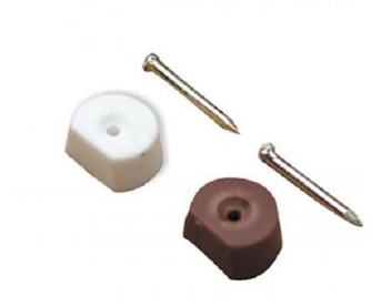

Παιδια σε ενα ξυλινο επιπλο εχει πηχακια καρφωμενα πανω στα οποοα στηριζονται ραφια.
Θελω να μετακινησω τα πηχακια ωστε ναχει μεγαλυτερο χώρο το ραφι.
Πως βγαίνουν τα πηχακια που εχουν τοποθετηθεί με μικρες προκιτσες;
Θα πρεπει να "σκάψεις" το ξύλο περιμετρικά της πρόκας ωστε να γινει λιγο χώρος για να την πιάσεις με ενα μικρο μιτοτσιμπιδιο και να την βγάλεις. Αν εχεις και την κλασσική τανάλια και αυτη κάνει δουλειά.
Ειναι ο μονος τροπος που μπορω να σκεφτώ.

26 λεπτά πριν, Hamurabi είπε
αν δεν υπάρχει ιδιαίτερος λόγος να τα βγάλεις πάρε καρφωτά στηρίγματα ραφιών Τσάμπα είναι Και αποφεύγεις την φασαρία
6 ώρες πριν, hp8 είπε
Δυστηχως πρεπει να τα βγαλω γιστι δεν έχει χωρο κ δε βγαινουν αλλιως τα ραφια
1 ώρα πριν, Hamurabi είπε
Από το να φας το ξύλο μέχρι να πιάσεις το καρφί με πένσα κάτι που θα καταστρέψει πολύ το ξύλο, καλύτερα να βάλεις κατσαβίδι/λοστό/σπάτουλα ανάμεσα στο τοίχωμα και στο πηχάκι ώστε να το τραβήξεις προς έξω και να βγουν έτσι τα καρφιά.
Στην χειρότερη περίπτωση να χαλάσει το πηχάκι (απλά παίρνεις άλλο) αλλά όχι το ίδιο το έπιπλο

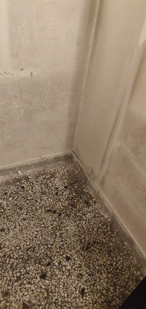

Λοιποοοον, υπάρχει ενα σπιτάκι που θα χρειαστεί μια μερικη ανακαινιση απο την οποια εχω σκοπο και επειδη εχω τη διαθεση και θα βρισκομαι Ελλαδα για αρκετο καιρο ακομα λογω του ιου και επειδη θελω να κοψω χρήματα να αναλαβω ενα μέρος μονος μου.
Ξεκινάω με την αποθήκη η οποία ειναι 2x1:
- Θελω καταρχην μια λύση για το πάτωμα, ειναι μωσαικό. Προσπαθησα να βρω λύση στο ιντερνετ αλλά δεν βλέπω να υπάρχει κατι που να κανω μονος και να φερει αποτέλεσμα. Αυτό που σκέφτομαι είναι να το τρίψω, με τι; Γυαλόχαρτο; Να φυγουν χρώματα κλπ και μετα να περάσω κάποιο γυαλιστικό, εχετε προτασεις;
Η 2η λύση θα ηταν να βαφεί με ασταρι και κάποια μπογιά πατώματος που ομως οσο περναει ο καιρός την αποκλειω γιατι δεν νομιζω να εχω καλό αποτελεσμα.

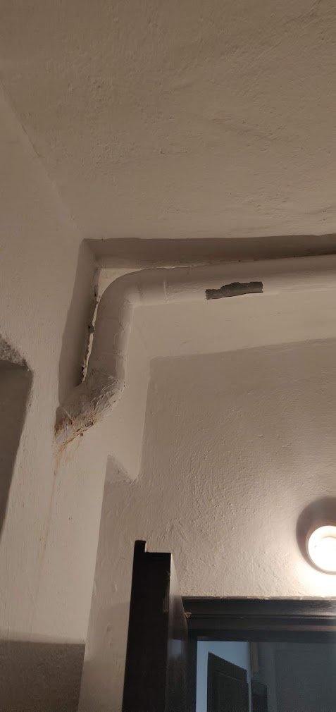

- Τέλος για τη βαφη, εχω την αίσθηση οτι εχει βαφεί με υδρόχρωμα, αν παρω πλαστικό θα κατσει πάνω ή θα πρεπει να παω σε υδρόχρωμα μονο; Τι παιζει με το αντίθετο; Υπάρχει τρόπος να καταλάβω τί ειναι;
Επίσης υπάρχει ενας σωλήνας λεω να τον ξύσω λίγο με γυαλοχαρτο και μετα να τον βαψω. Φαινεται σαν να ειχε καποτε τρέξει, δεν βλεπω υγρασία παντως και από οτι μου λενε ειναι απο πιο παλια.
Spoiler
Βλεπω επίσης σε καποια σημεια τον τοιχο να βγαινει λιγα χιλιοστα μεσα, δεν ειναι φουσκωμα ή υγρασία αλλα κακοτεχνία στην αποθηκη. Αν το ξύσω και ριξω ενα μικρο σπατουλάρισμα εκει θα πιασει ή αδικα ο κοπος;

Ειναι πολυ μικρη η αποθηκη για να ασχοληθεις τόσο. Για το πάτωμα αν δεν ειναι σε καλη κατασταση μπορεις να κολησεις μερικα πλακάκια οτι βρεις. Ραφιερα καλυτερα παρε απο το site. Σε praktiker κτλ δεν εχει τοσο μεγαλη γκαμα χωρια που δε τα εχουν ολα στο site για καποιο λογο.
