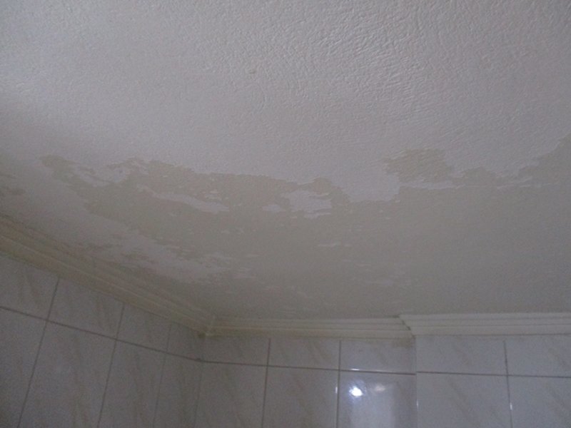

papoys1 Δημοσ. 2 Δεκεμβρίου 2018 Δημοσ. 2 Δεκεμβρίου 2018 Ταβάνι μπάνιου.Κλασική κόλλα που έβαφαν κάποιοι μπογιατζήδες. Ξεκολλάει σιγά-σιγά βάφω με το ειδικό πλαστικό πλέον για κουζίνες μπάνια και μετά από κάποιο διάστημα πάλι τα ίδια.Υπάρχει κάποιος τρόπος να καταφέρω να τη βγάλω γιατί με σπάτουλα φεύγουν τα πιο σαθρά αλλά τα άλλα είναι κολλημένα και πρέπει να βγάλεις και το σοβά να βγούνε. Δε θέλω να το στοκάρω γιατί είναι χαμηλό το ταβάνι (πατάρι από πάνω) και φοβάμαι με τους ατμούς μήπως αρχίσει να ξεκολλάει και αυτό.
bill999r Δημοσ. 2 Δεκεμβρίου 2018 Δημοσ. 2 Δεκεμβρίου 2018 @papoys1 φαντάζομαι ασταρωνεις πριν το βάψιμο; Τώρα για αυτό που λες νομίζω πως ένα χαλαζίακο ασταρι προ της βαφής θα έλυνε το πρόβλημα. Βέβαια καλύτερα πήγαινε σε ένα χρώματοπωλειο και ρωτά ή μπες στο σάιτ της durostick ( όπου ειδικοί σου απαντούν υπεύθυνα ) μήπως υπάρχει κ κάποιο άλλο καλύτερο προϊόν το οποίο αγνοω 1
fylatos Δημοσ. 2 Δεκεμβρίου 2018 Δημοσ. 2 Δεκεμβρίου 2018 7 ώρες πριν, papoys1 είπε Ταβάνι μπάνιου.Κλασική κόλλα που έβαφαν κάποιοι μπογιατζήδες. Ξεκολλάει σιγά-σιγά βάφω με το ειδικό πλαστικό πλέον για κουζίνες μπάνια και μετά από κάποιο διάστημα πάλι τα ίδια.Υπάρχει κάποιος τρόπος να καταφέρω να τη βγάλω γιατί με σπάτουλα φεύγουν τα πιο σαθρά αλλά τα άλλα είναι κολλημένα και πρέπει να βγάλεις και το σοβά να βγούνε. Δε θέλω να το στοκάρω γιατί είναι χαμηλό το ταβάνι (πατάρι από πάνω) και φοβάμαι με τους ατμούς μήπως αρχίσει να ξεκολλάει και αυτό. Έχω το ίδιο πρόβλημα, δες μερικές σελίδες πριν. Δεν έχω βρει λύση ούτε με ασταρωμα. Σκέφτομαι αδιαβροχοποίηση με κάποιο τζελ ή κάτι τέτοιο πάνω από το χρώμα.
Destroy31 Δημοσ. 2 Δεκεμβρίου 2018 Δημοσ. 2 Δεκεμβρίου 2018 Έχεις σκεπή από πάνω; Αν όχι θέλει μόνωση πριν από οτιδήποτε άλλο
