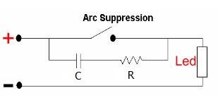

ippokampos Δημοσ. 26 Φεβρουαρίου 2021 Δημοσ. 26 Φεβρουαρίου 2021 54 λεπτά πριν, paylidis είπε Ναι κανονικά. Κόψε το +. Όχι ότι έχει και τόσο σημασία στα 12 dc Οι κοινοι διακόπτες της αγοράς έχουν ενδειξεις 220VAC 10A. Σε VDC όμως , απ οσο θυμαμαι οι τιμες πέφτουν. Εγω πχ θελω να συνδεσω 4 λαμπες των 12W (12V 1A) σε εναν τετοιο. Θα υπαρχει προβλημα ή ειμαι υπερβολικος;; Θα ρωτησω βεβαια και σε μαγαζι. Απλα ετσι για την κουβεντα
paylidis Δημοσ. 26 Φεβρουαρίου 2021 Δημοσ. 26 Φεβρουαρίου 2021 2 λεπτά πριν, ippokampos είπε Οι κοινοι διακόπτες της αγοράς έχουν ενδειξεις 220VAC 10A. Σε VDC όμως , απ οσο θυμαμαι οι τιμες πέφτουν. Εγω πχ θελω να συνδεσω 4 λαμπες των 12W (12V 1A) σε εναν τετοιο. Θα υπαρχει προβλημα ή ειμαι υπερβολικος;; Θα ρωτησω βεβαια και σε μαγαζι. Απλα ετσι για την κουβεντα Δεν έχεις θέμα...
Petros Electron Δημοσ. 27 Φεβρουαρίου 2021 Δημοσ. 27 Φεβρουαρίου 2021 (επεξεργασμένο) 12 ώρες πριν, ippokampos είπε Καλησπέρα. Μια ηλεκτρολογική ερώτηση. Μπορώ να χρησιμοποιήσω έναν απλό διακόπτη όπως της εικόνας που έχει ενδειξη 220AC σε DC φορτίο (12V Led Ε27 Λαμπα); Και αν ναι πως γίνεται η συνδεσμολογία;;; Καλήμερα. Μπορεις ναι. Θα βαλεις το (+) της τροφοδοσίας μεσώ της Ν.Ο επαφής του διακόπτη και το (-) θα το εχεις μόνιμα στην λάμπα. Δες το παρακάτω σχέδιο. Αν ειναι μεγάλο το φορτίο για να μην σου μαυρίσουν οι επαφές του διακόπτη (απο τα arc) μπορείς να βάλεις εν σειρά μια αντίσταση και έναν πυκνωτή χωρίς πολικότητα. Χονδρικά 10 με 100Ω ή αντίσταση και 100uf ο πυκνωτής. Αν και δεν ειναι τοσο μεγαλο το θεμα για το φορτίο μιας λάμπας LED. Όποτε τυπικά δεν χρειάζεται. Edit: 48W στα 12V θα σου βγει περίπου 4Α φορτιο. Δεν θα εχεις θεμα με τον διακόπτη, αν θελεις βάζεις και τα υπόλοιπα για πιο χαλαρή λειτουργία του διακοπτη. Επεξ/σία 27 Φεβρουαρίου 2021 από Petros Electron 1
