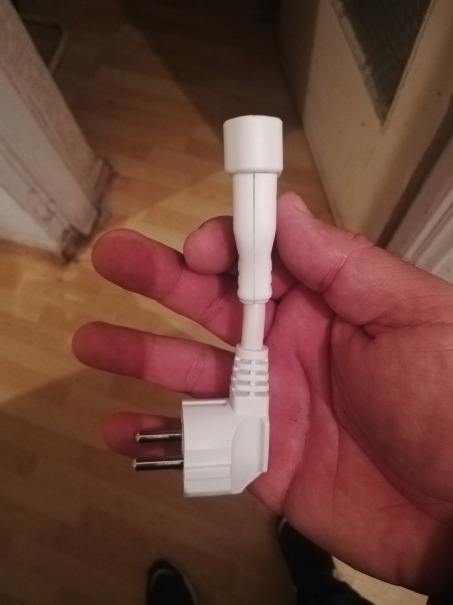

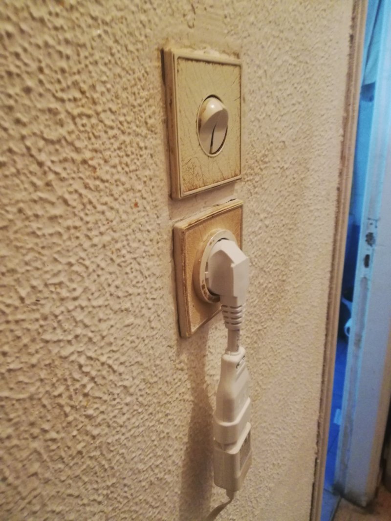

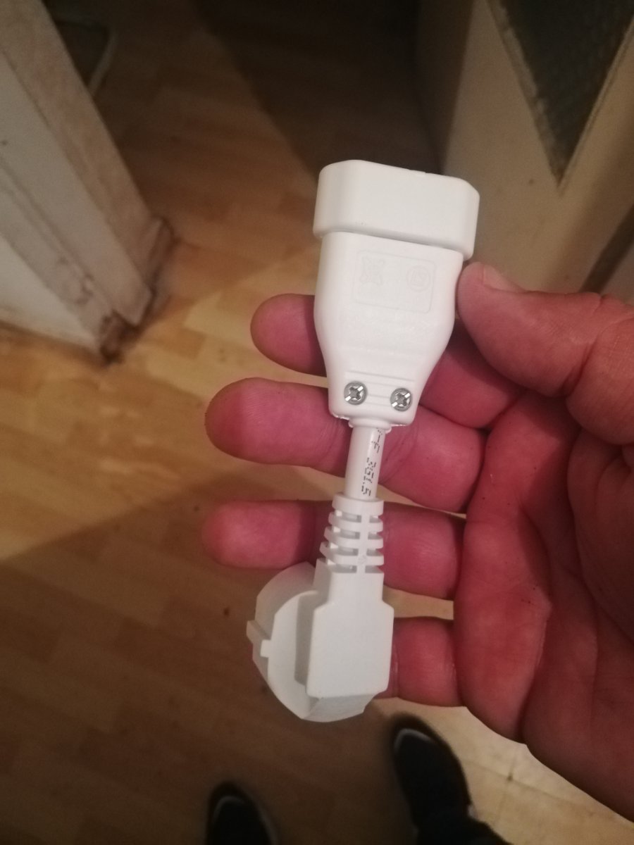

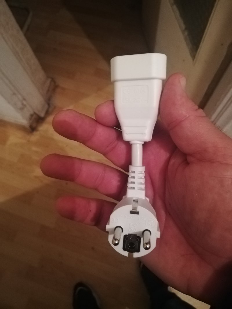

alexioannou Δημοσ. 25 Φεβρουαρίου 2021 Δημοσ. 25 Φεβρουαρίου 2021 (επεξεργασμένο) Η ΜΙΚΡΟΤΕΡΗ ΜΠΑΛΑΝΤΕΖΑ ΤΟΥ ΚΟΣΜΟΥ 😅🤣😂 Δεν βρήκα κάτι έτοιμο. Όταν πατάω τους διακόπτες των φωτων(μπάνιου) να μην βρίσκει το χέρι στον φορτιστή(κάμερας ασφαλείας) από κάτω...... Οπότε είχα τα υλικά και έφτιαξα αυτό που μου κάνει την δουλειά.....😅🤣😂 Επεξ/σία 25 Φεβρουαρίου 2021 από alexioannou 6

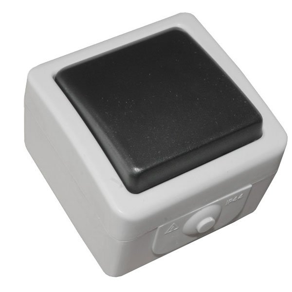

ippokampos Δημοσ. 26 Φεβρουαρίου 2021 Δημοσ. 26 Φεβρουαρίου 2021 (επεξεργασμένο) Καλησπέρα. Μια ηλεκτρολογική ερώτηση. Μπορώ να χρησιμοποιήσω έναν απλό διακόπτη όπως της εικόνας που έχει ενδειξη 220AC σε DC φορτίο (12V Led Ε27 Λαμπα); Και αν ναι πως γίνεται η συνδεσμολογία;;; Επεξ/σία 26 Φεβρουαρίου 2021 από ippokampos
troi.g Δημοσ. 26 Φεβρουαρίου 2021 Δημοσ. 26 Φεβρουαρίου 2021 14 ώρες πριν, nullindex είπε Καλημέρα παιδιά. Ξύπνησα και βρήκα τον καθρέφτη στο μπάνιο σχεδόν πεσμένο. Είναι κολλημένος με χοντρή ταινία διπλής όψης σε πλακάκια, αφού ο τοίχος είναι όλος καλυμμένος με πλακάκι. Έχει κρατήσει 1μιση χρόνο με την ταινία διπλής όψης, αλλά νομίζω οτι πρέπει να αναρτηθεί σωστά και με ασφάλεια. Ο καθρέφτης είναι σκέτος, χωρίς κορνίζα, ένα απλό κομμάτι παραλληλόγραμμου καθρέφτη. Τι μπορώ να κάνω για να τον στηρίξω? Ξανά ταινία διπλής όψης, κάποια σιλικόνη για πλακάκια? Θα πάρεις ειδική σιλικόνη που κάνει για καθρέφτες , γιατί η κοινή σιλικόνη θα στον χαλάσει . Θα βάλεις πίσω από τον καθρέφτη σε μορφή κυμάτων , και βάλε ταινία διπλής όψεως στο πάνω και στο κάτω μέρος. Τη συγκόλληση θα την κάνει η σιλικόνη , αλλά μέχρι "τραβήξει " η σιλικόνη , η ταινία διπλής όψεως θα τον κρατήσει στην θέση που θέλεις. 17 λεπτά πριν, ippokampos είπε Καλησπέρα. Μια ηλεκτρολογική ερώτηση. Μπορώ να χρησιμοποιήσω έναν απλό διακόπτη όπως της εικόνας που έχει ενδειξη 220AC σε DC φορτίο (12V Led Ε27 Λαμπα); Και αν ναι , το θετικό καλώδιο θα "μπαίνει στην κλέμα της ΄φάσης και θα "βγαίνει" από τον ουδέτερο; Δε βλέπω το λόγο να μη κάνει , βέβαια δεν είμαι ηλεκτρολόγος, αλλά πιστεύω ότι θα είσαι οκ. Στην ουσία κόβεις το θετικό , δε νομίζω ότι ο διακόπτης έχει φάση και ουδέτερο. Απλά διακόπτει το θετικό καλώδιο. 1 1
paylidis Δημοσ. 26 Φεβρουαρίου 2021 Δημοσ. 26 Φεβρουαρίου 2021 52 λεπτά πριν, ippokampos είπε Καλησπέρα. Μια ηλεκτρολογική ερώτηση. Μπορώ να χρησιμοποιήσω έναν απλό διακόπτη όπως της εικόνας που έχει ενδειξη 220AC σε DC φορτίο (12V Led Ε27 Λαμπα); Και αν ναι πως γίνεται η συνδεσμολογία;;; Ναι κανονικά. Κόψε το +. Όχι ότι έχει και τόσο σημασία στα 12 dc 1
