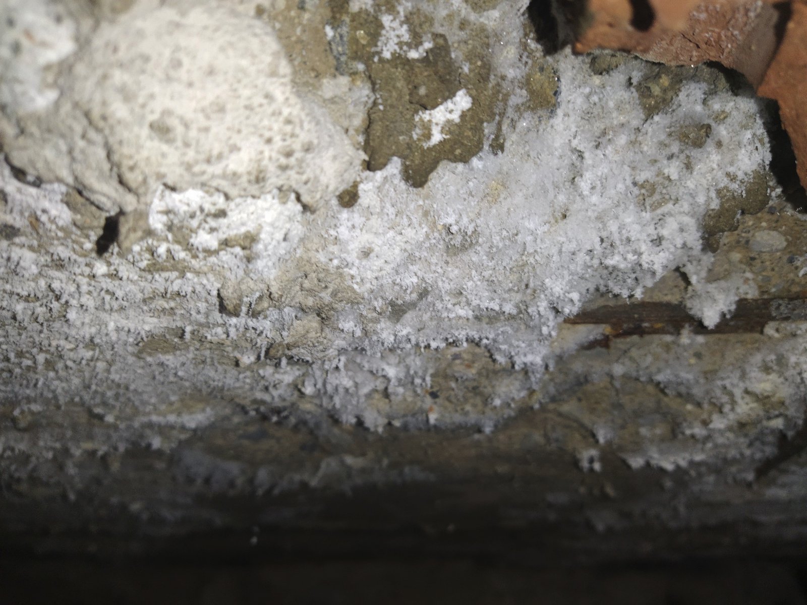

cthulhucarbide Δημοσ. 20 Φεβρουαρίου 2021 Δημοσ. 20 Φεβρουαρίου 2021 Είναι λίγο περίεργο. Αρχικά για ξύστο λίγο να δεις τι περίπου είναι
Doubt Δημοσ. 20 Φεβρουαρίου 2021 Δημοσ. 20 Φεβρουαρίου 2021 3 λεπτά πριν, angmar είπε Από πάνω είναι ένα διαμέρισμα το οποίο δεν κατοικείται για 2-3 χρόνια τώρα. Σκέφτηκα μήπως γίνεται συμπύκνωση υγρασίας στο σημείο λόγω ψύχους και από την υγρασία μένουν στο τέλος μόνο τα άλατα. Αν δεν κατοικείται και δεν έχει και νερό, δεν μπορεί να είναι διαρροή. Αν είναι άλατα από νερό θα φύγουν με ανάλογο προϊόν ή με ξύδι.
cthulhucarbide Δημοσ. 20 Φεβρουαρίου 2021 Δημοσ. 20 Φεβρουαρίου 2021 38 λεπτά πριν, Doubt είπε Σκέφτηκα μήπως γίνεται συμπύκνωση υγρασίας στο σημείο λόγω ψύχους και από την υγρασία μένουν στο τέλος μόνο τα άλατα. Αν δεν κατοικείται και δεν έχει και νερό, δεν μπορεί να είναι διαρροή. Αν είναι άλατα από νερό θα φύγουν με ανάλογο προϊόν ή με ξύδι. Από συμπύκνωση δεν θα μπορούσαν να πιάσουν άλατα
Doubt Δημοσ. 20 Φεβρουαρίου 2021 Δημοσ. 20 Φεβρουαρίου 2021 2 λεπτά πριν, cthulhucarbide είπε Από συμπύκνωση δεν θα μπορούσαν να πιάσουν άλατα Τότε θα μπορούσε να είναι.. το πατοσίφωνο του από πάνω. Αν ταιριάζει το σημείο, είναι μια εξήγηση.
angmar Δημοσ. 20 Φεβρουαρίου 2021 Δημοσ. 20 Φεβρουαρίου 2021 Το σιφώνι του μπάνιου του απο πάνω διαμερίσματος είναι λογικά αρκετά κοντά στο σημείο (αν κρίνω απ το σημείο που ήταν το δικό μου πριν την ανακαίνιση του μπάνιου μου).
ΠάρηςΓ Δημοσ. 20 Φεβρουαρίου 2021 Δημοσ. 20 Φεβρουαρίου 2021 (επεξεργασμένο) 9 ώρες πριν, angmar είπε Καλησπέρα σε όλους. Ένα σημείο του ταβανιού στο πατάρι του μπάνιου έχει βγάλει κάτι μικρά λευκά γυαλιστερά πράγματα, που μοιάζουν με μικροί κρύσταλλοι. Καμιά ιδέα τι μπορεί να είναι, ή αν όχι, τί είδους επαγγελματία να φέρω για να μου πει και να διορθωθεί; Ευχαριστώ. Αυτα ειναι αλατα που ειναι μεσα στα υλικα ισως στην αμμο οταν φτιαχτηκε η πλακα και με τα νερα τα παρέσυρε εξω. Βλεπω πως εχει γινει ενανθρακωση και εχει πεταξει κοματια. Δε μπορεις να κανεις τίποτα. Λογικα μπορει να εγινε απο παλαια οσο.εμενε αλλος. Μπορει και απο τα νερα του μπανιου να περασαν απο τα πλακακια που αν ειναι παλαιο δε εχει αρμους. Και αν πηγαιναν προς το σιφωνι τα νερα λογικα να λιμναζαν καπου εκει. Η μόνη λυση αν κανει ανακαινηση ο πανω και βαλει υγρομονωση και σωστα υδραυλικα. Βέβαια ελάχιστοι βαζουν υγρομονωση στην Ελλάδα. Υπάρχουν σύστηματα που τρίβεις τα ματια σου. Τωρα περα απο το να το καθαρίσεις δεν εχει νόημα να κανεις κατι Υπάρχει και περίπτωση να ειχε πεσει νερο απο θερμοσίφωνα κάποτε και να πετάξε. Επεξ/σία 20 Φεβρουαρίου 2021 από ΠάρηςΓ
mechpanos Δημοσ. 21 Φεβρουαρίου 2021 Δημοσ. 21 Φεβρουαρίου 2021 Είναι διαλυτά άλατα τα οποία υπήρχαν στα υλικά κατασκευής (σκυρόδεμα) και βγήκαν στην επιφάνεια μεσω των τριχοειδών φαινομένων, παρουσία υγρασίας. Για κανέναν λόγο δεν χρησιμοποιείς οποιοδήποτε χημικό (ξύδι, χλωρίνη κλπ!!!) για την απομάκρυνση τους, υπάρχουν ειδικά υλικά desalination για τον σκοπό αυτό. Στην συνέχεια, θα πρότεινα να γίνει μια απομάκρυνση των σαθρών τμημάτων και την εφαρμογή επισκευαστικού κονιάματος με γέφυρα πρόσφυσης/αντισκωριακή προστασία των διαβρωμένων οπλισμών που έχουν φανεί. Τέλος, μπορεί να εφαρμοστεί μια προστασία με ένα τσιμεντοειδές ή με κρυσταλλοποιητή επαλειφόμενο...
papoys1 Δημοσ. 21 Φεβρουαρίου 2021 Δημοσ. 21 Φεβρουαρίου 2021 18 ώρες πριν, angmar είπε Δεν ήταν εκεί πάντα, όχι. Νομίζω πως ψιλοεξαπλώνεται, αλλά νερά δε βλέπω πουθενά, παίζει να ναι τόσο μικρή διαρροή και να βλέπω μόνο άλατα; Από πάνω είναι ένα διαμέρισμα το οποίο δεν κατοικείται για 2-3 χρόνια τώρα. Είναι σίγουρο ότι είναι από παλιά διαρροή του πάνω διαμερίσματος. Έμεινε ακατοίκητο δύο χρόνια όπως είπες στέγνωσαν τα νερά που είχε ρουφήξει το τσιμέντο και τα άλλα υλικά και δημιουργήθηκαν αυτά τα άσπρα. Όσο είναι κενό πάνω δεν έχεις πρόβλημα αλλά αν κατοικηθεί το πιο πιθανό θα υπάρχει νέα διαρροή.
angmar Δημοσ. 21 Φεβρουαρίου 2021 Δημοσ. 21 Φεβρουαρίου 2021 Σας ευχαριστώ όλους για τις κατατοπιστικές απαντήσεις. Θα επικοινωνήσω με τον ιδιοκτήτη του διαμερίσματος από πάνω να τον ενημερώσω για το πρόβλημα και θα ψάξω να βρω συνεργείο να συμμαζέψει το πατάρι.
