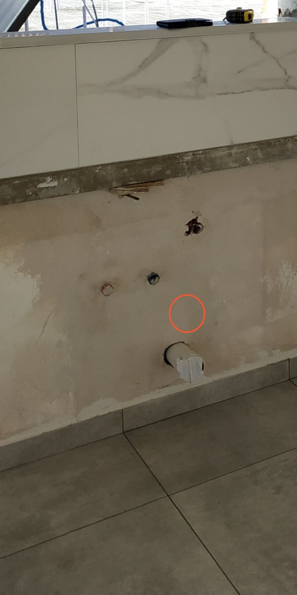

someone- Δημοσ. 18 Φεβρουαρίου 2021 Δημοσ. 18 Φεβρουαρίου 2021 καλησπέρα παιδια, μετα απο συνεχόμενες αναποδιες γενικά, εχω φτάσει σε σημείο να λεω καλύτερα να ημουν στο νοικι, μιλησα με τον επιπλοποιο για την κουζίνα και μου είπε πως ο υδραυλικός σου έβαλε χαμηλα τη σωλήνα για την αποχέτευση. μου ειπε πως δε τον πειραζει αυτον απλα επρεπε να ειναι πιο ψηλα. η σωληνα παλιότερα ηταν εκει που ειναι ο κυκλος και την κατέβασε εκει. τον ρωτησα τον υδραυλικό 15 φορες θα είμαστε οκ εκει την έβγαλες ναι μου λέει μην αγχώνεσαι, τι λετε ρε παιδια να τον βαλω να ξανασκαψει τον τοίχο;

papoys1 Δημοσ. 18 Φεβρουαρίου 2021 Δημοσ. 18 Φεβρουαρίου 2021 15 λεπτά πριν, someone- είπε καλησπέρα παιδια, μετα απο συνεχόμενες αναποδιες γενικά, εχω φτάσει σε σημείο να λεω καλύτερα να ημουν στο νοικι, μιλησα με τον επιπλοποιο για την κουζίνα και μου είπε πως ο υδραυλικός σου έβαλε χαμηλα τη σωλήνα για την αποχέτευση. μου ειπε πως δε τον πειραζει αυτον απλα επρεπε να ειναι πιο ψηλα. η σωληνα παλιότερα ηταν εκει που ειναι ο κυκλος και την κατέβασε εκει. τον ρωτησα τον υδραυλικό 15 φορες θα είμαστε οκ εκει την έβγαλες ναι μου λέει μην αγχώνεσαι, τι λετε ρε παιδια να τον βαλω να ξανασκαψει τον τοίχο; Την έκανες πολύ χαμηλά ρε φίλε. Αν βάλεις τα 10 εκατοστά που θέλεις για τα πόδια των ντουλαπιών είσαι οριακά για τις αναθυμιάσεις που χρειάζονται κλίση πριν την έξοδο. Τώρα ότι σου πει ο μάστορας και καλύτερα να δώσεις κάτι παραπάνω να κάνει σωστή δουλειά να μην έχεις στο μέλλον προβλήματα με βουλώματα και να μην έχεις περιθώρια.
someone- Δημοσ. 18 Φεβρουαρίου 2021 Δημοσ. 18 Φεβρουαρίου 2021 1 λεπτό πριν, papoys1 είπε Την έκανες πολύ χαμηλά ρε φίλε. Αν βάλεις τα 10 εκατοστά που θέλεις για τα πόδια των ντουλαπιών είσαι οριακά για τις αναθυμιάσεις που χρειάζονται κλίση πριν την έξοδο. Τώρα ότι σου πει ο μάστορας και καλύτερα να δώσεις κάτι παραπάνω να κάνει σωστή δουλειά να μην έχεις στο μέλλον προβλήματα με βουλώματα και να μην έχεις περιθώρια. ξεκινάει απο τα 17 και κάτι εκατοστά η σωληνα, τα ποδαράκια θα ειναι10 ποντοι αλλοι 2 το ξύλο συνολο 12. η κλιση που λες πριν την έξοδο θα ειναι πιο πανω νομίζω ουσιαστικά θα είναι έτσι απλά θα μπει προέκταση λογικά για κατέβει λίγο πιο κάτω.

ΠάρηςΓ Δημοσ. 18 Φεβρουαρίου 2021 Δημοσ. 18 Φεβρουαρίου 2021 1 ώρα πριν, someone- είπε καλησπέρα παιδια, μετα απο συνεχόμενες αναποδιες γενικά, εχω φτάσει σε σημείο να λεω καλύτερα να ημουν στο νοικι, μιλησα με τον επιπλοποιο για την κουζίνα και μου είπε πως ο υδραυλικός σου έβαλε χαμηλα τη σωλήνα για την αποχέτευση. μου ειπε πως δε τον πειραζει αυτον απλα επρεπε να ειναι πιο ψηλα. η σωληνα παλιότερα ηταν εκει που ειναι ο κυκλος και την κατέβασε εκει. τον ρωτησα τον υδραυλικό 15 φορες θα είμαστε οκ εκει την έβγαλες ναι μου λέει μην αγχώνεσαι, τι λετε ρε παιδια να τον βαλω να ξανασκαψει τον τοίχο; Εμένα σκέψου εβγαινε απο το σοβατεπι και παει κατευθειαν στο βοθρο χωρις οσμοπαγιδα η κατι. Εξαερισμος εννοείται οχι. Παρολα αυτα δεν εχει θεμα. Το μονο θεμα ειναι πως ισως να χρειαστει να φαει βαση απο ντουλαπι μπορει και οχι. Εβαλα συστολή και μετα σωληνες valsir φλατζωτες. Οι υδραυλικοι βαζουν σιλικονη αλλα δε κρατάει για παντα η σιλικονη για καποιο λογο. https://photos.app.goo.gl/P4fTnxpmv52ZSnL17
