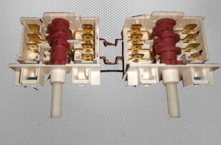

Petros Electron Δημοσ. 16 Φεβρουαρίου 2021 Δημοσ. 16 Φεβρουαρίου 2021 Στις 12/2/2021 στις 7:50 ΜΜ, skarlet74 είπε Προς θεού δεν πρόκειται να το παίξω ηλεκτρολόγος. Πιο πολύ ήθελα να καταλάβω αν πρέπει να προετοιμάζομαι για να βάλω βαθιά το χέρι στην τσέπη ή αν το πρόβλημα είναι μόνο η εστία να τη γλιτώσω με ενα πενηνταρικο. έχω το διάγραμμα όλης της κουζίνας και πλακέτα δεν βλέπω να έχει πάντως. Ευχαριστώ για τις απαντήσεις θερμά. @skarlet74 Sorry τωρα ειδα την απαντηση. Αν δεν εχει πλακέτα τοτε πας για αλλαγή διακόπτη. Μερικές κουζίνες εχουν ολους τους διακόπτες μαζι, αλλες μεμονωμένους. Ο διακόπτης βαζει σε σειρά ή παράλληλα τις αντιστάσεις στο καθε ματι, ανάλογα πως ειναι η διαταξη και ετσι προσθέτει η αφαιρεί τα συνολικά watts τους. Αφού σου δουλεύει παντα στο φουλ, τοτε το σφάλμα ειναι στον διακόπτη (εχει κολλημένη κάποια επαφή). 1
