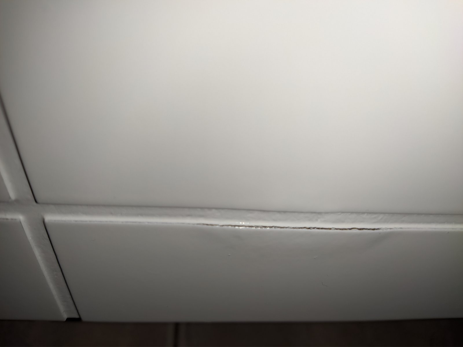

ΠάρηςΓ Δημοσ. 7 Φεβρουαρίου 2021 Δημοσ. 7 Φεβρουαρίου 2021 5 ώρες πριν, Cosmonaut21 είπε Κάτι που παρατήρησα σήμερα το πρωί και ξενέρωσα άσχημα. Σε καινούργιο έπιπλο μπάνιου 3 μηνών λακαριστό έχει σκάσει το χρώμα σε μία από τις αβλακιές που κάνει το σχέδιο στην άκρη και έχει φουσκώσει λίγο. Είναι μικρό το φούσκωμα και το υπερτονίζει ο φακός. Όμως δεν ξέρω αν είναι μόνο η λάκα ή και το ''ξύλο''. Πώς μπορώ να το φτιάξω και τι θα χρειαστώ; Ευχαριστώ. τι ξυλο ειναι;
Cosmonaut21 Δημοσ. 7 Φεβρουαρίου 2021 Δημοσ. 7 Φεβρουαρίου 2021 1 ώρα πριν, ΠάρηςΓ είπε τι ξυλο ειναι; Το έβαλα σε διαλυτικά γιατί λόγω και του πολύ χαμηλού κόστους πρέπει να είναι mdf. Θέλω να βρω τρόπο να το σώσω επειγόντως για να μην επεκταθεί.
Doubt Δημοσ. 7 Φεβρουαρίου 2021 Δημοσ. 7 Φεβρουαρίου 2021 1 ώρα πριν, Cosmonaut21 είπε λόγω και του πολύ χαμηλού κόστους Μάλλον δεν.. 1
belmpas Δημοσ. 7 Φεβρουαρίου 2021 Δημοσ. 7 Φεβρουαρίου 2021 9 hours ago, Cosmonaut21 said: Κάτι που παρατήρησα σήμερα το πρωί και ξενέρωσα άσχημα. Σε καινούργιο έπιπλο μπάνιου 3 μηνών λακαριστό έχει σκάσει το χρώμα σε μία από τις αβλακιές που κάνει το σχέδιο στην άκρη και έχει φουσκώσει λίγο. Είναι μικρό το φούσκωμα και το υπερτονίζει ο φακός. Όμως δεν ξέρω αν είναι μόνο η λάκα ή και το ''ξύλο''. Πώς μπορώ να το φτιάξω και τι θα χρειαστώ; Ευχαριστώ. Βάλε σε όλες τις "ραφές" μια λεπτή στρώση λευκή σιλικόνη για μπάνιο αντιμουχλικη. Απ' ότι βλέπω είναι έτοιμες να ανοίξουν και αριστερά της φωτογραφίας και θα φουσκώσει κι εκεί. Γενικά το mdf πάσχει από υγρασιες που εισχωρούν στις ενώσεις.

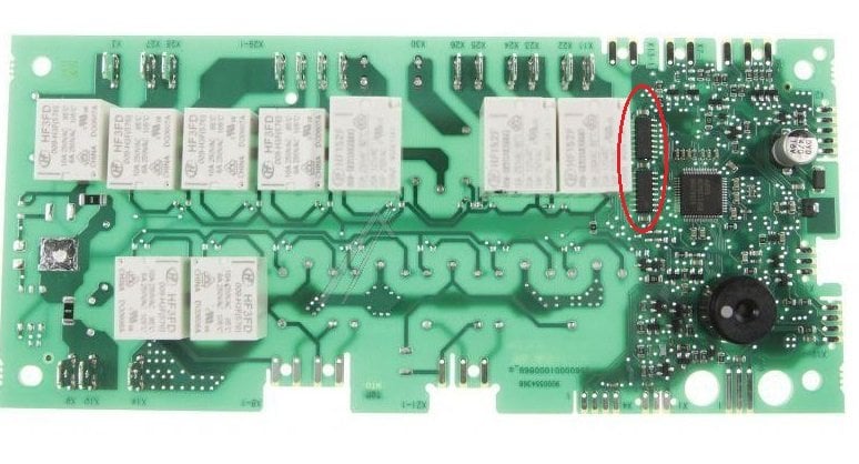

skarlet74 Δημοσ. 11 Φεβρουαρίου 2021 Δημοσ. 11 Φεβρουαρίου 2021 Καλησπέρα. Θα ήθελα να ρωτήσω εάν γνωρίζει κάποιος το εξής πρόβλημα που αντιμετωπίζω στην ηλεκτρική μου κουζίνα. Το "μεγάλο " μάτι , το οποίο είναι διπλό κεραμικής εστίας, ενώ το ανάβω κανονικά με το στρίψιμο του διακόπτη, λειτουργεί μόνιμα στην πλήρη ένταση του δίχως να χαμηλώνει η ένταση της θερμότητας όταν το γυρίζω σε χαμηλότερη ένταση. Ξέρετε αν φταίει η εστία ή ο διακόπτης; Σκέφτομαι να παραγγείλω εστία, αν είναι αυτή το πρόβλημα, από το ιντερνετ και να φωνάξω μια φορά τον ηλεκτρολογο για να την αλλάξει μόνο.
cthulhucarbide Δημοσ. 11 Φεβρουαρίου 2021 Δημοσ. 11 Φεβρουαρίου 2021 2 ώρες πριν, skarlet74 είπε Καλησπέρα. Θα ήθελα να ρωτήσω εάν γνωρίζει κάποιος το εξής πρόβλημα που αντιμετωπίζω στην ηλεκτρική μου κουζίνα. Το "μεγάλο " μάτι , το οποίο είναι διπλό κεραμικής εστίας, ενώ το ανάβω κανονικά με το στρίψιμο του διακόπτη, λειτουργεί μόνιμα στην πλήρη ένταση του δίχως να χαμηλώνει η ένταση της θερμότητας όταν το γυρίζω σε χαμηλότερη ένταση. Ξέρετε αν φταίει η εστία ή ο διακόπτης; Σκέφτομαι να παραγγείλω εστία, αν είναι αυτή το πρόβλημα, από το ιντερνετ και να φωνάξω μια φορά τον ηλεκτρολογο για να την αλλάξει μόνο. Τι εννοείς ένταση? Ανάβει μόνο το μεγάλο μάτι αλλά δεν σβήνει το περίγραμμα για να δουλέψει μόνο το μικρό? Μένει μόνιμα αναμμένο και δεν αναβοσβήνει ο θερμοστάτης?
htaccess Δημοσ. 11 Φεβρουαρίου 2021 Δημοσ. 11 Φεβρουαρίου 2021 3 hours ago, skarlet74 said: Καλησπέρα. Θα ήθελα να ρωτήσω εάν γνωρίζει κάποιος το εξής πρόβλημα που αντιμετωπίζω στην ηλεκτρική μου κουζίνα. Το "μεγάλο " μάτι , το οποίο είναι διπλό κεραμικής εστίας, ενώ το ανάβω κανονικά με το στρίψιμο του διακόπτη, λειτουργεί μόνιμα στην πλήρη ένταση του δίχως να χαμηλώνει η ένταση της θερμότητας όταν το γυρίζω σε χαμηλότερη ένταση. Ξέρετε αν φταίει η εστία ή ο διακόπτης; Σκέφτομαι να παραγγείλω εστία, αν είναι αυτή το πρόβλημα, από το ιντερνετ και να φωνάξω μια φορά τον ηλεκτρολογο για να την αλλάξει μόνο. Θέλεις να παίξεις ρώσικη ρουλέτα. Οι κεραμικές ηλεκτρικές κουζίνες εδώ και κάποια χρόνια λειτουργούν με can bus.
skarlet74 Δημοσ. 12 Φεβρουαρίου 2021 Δημοσ. 12 Φεβρουαρίου 2021 13 ώρες πριν, htaccess είπε Θέλεις να παίξεις ρώσικη ρουλέτα. Οι κεραμικές ηλεκτρικές κουζίνες εδώ και κάποια χρόνια λειτουργούν με can bus. Καλημέρα. Η κουζίνα είναι του 2002 αγορασμένη. Με τη λέξη ένταση εννοώ ότι από τη στιγμή που θα το ανάψω λειτουργεί μόνιμα στο φούλ, χωρίς να αναβοσβήνει. Είτε το έχω στο εννιά είτε στο ένα εκπέμπει την ίδια θερμότητα.
Petros Electron Δημοσ. 12 Φεβρουαρίου 2021 Δημοσ. 12 Φεβρουαρίου 2021 (επεξεργασμένο) 35 λεπτά πριν, skarlet74 είπε Καλημέρα. Η κουζίνα είναι του 2002 αγορασμένη. Με τη λέξη ένταση εννοώ ότι από τη στιγμή που θα το ανάψω λειτουργεί μόνιμα στο φούλ, χωρίς να αναβοσβήνει. Είτε το έχω στο εννιά είτε στο ένα εκπέμπει την ίδια θερμότητα. Δεν είναι θέμα can bus.. Σιγα μην εχει και plc.. Αν η κουζινα σου εχει ηλεκτρονικό έλεγχο για τα μάτια και τον φούρνο, τότε υπάρχει και πλακέτα. Πάνω λοιπόν στην πλακέτα είναι το P.M.I.C ( Power management integrated circuit ) Το οποίο ελέγχει την θερμοκρασία εξόδου καθώς και την ρύθμιση. Το πιο πιθανό λοιπόν στην περίπτωση σου ειναι να εχει πρόβλημα αυτο, η ακόμα και το shunt resistor με το οποίο η πλακέτα "βλέπει" την κατανάλωση του "ματιού/τιων" φούρνου κτλπ. Καθώς μιλάμε πλέον για ηλεκτρονικά, αν θέλεις δώσε περισσότερες πληροφορίες για την πλακέτα μήπως και σε βοηθήσω. Αυτό που οφείλω να σου πω εναι να εχεις τον νου σου στο ρεύμα γιατί δεν συγχωρεί. Αν δεν έχεις τις ελάχιστες έστω τεχνικές γνώσεις καλύτερα να απευθυνθείς σε τεχνικό. Επεξ/σία 12 Φεβρουαρίου 2021 από Petros Electron 1
skarlet74 Δημοσ. 12 Φεβρουαρίου 2021 Δημοσ. 12 Φεβρουαρίου 2021 (επεξεργασμένο) Προς θεού δεν πρόκειται να το παίξω ηλεκτρολόγος. Πιο πολύ ήθελα να καταλάβω αν πρέπει να προετοιμάζομαι για να βάλω βαθιά το χέρι στην τσέπη ή αν το πρόβλημα είναι μόνο η εστία να τη γλιτώσω με ενα πενηνταρικο. έχω το διάγραμμα όλης της κουζίνας και πλακέτα δεν βλέπω να έχει πάντως. Ευχαριστώ για τις απαντήσεις θερμά. Επεξ/σία 12 Φεβρουαρίου 2021 από skarlet74
