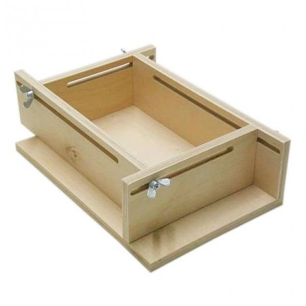

tornado Δημοσ. 18 Ιανουαρίου 2021 Δημοσ. 18 Ιανουαρίου 2021 (επεξεργασμένο) καλησπερα θελω ενα φτιαξω ενα καλουπι χυτευσης λιγο μεγαλο, γιατι τα εργοστασιακα απο σιλικονη ειτε δεν υπαρχουν σε μεγαλα μεγεθη η και αν υπαρχουν το κοστος θα ειναι πολλα ευρω. Θα κανω ενα μεγεθος οχι μεγαλυτερο 40 Χ 40 οποτε ειναι μεγαλο. Προβληματιζομαι τι υλικο να χρησιμοποιησω, γιατι αν δεν υπαρχει τελεια εφαρμογη θα χαλασει την συνολικη εικονα του υλικου που θα ριξω. Θελω να πω, αν υπαρχουν διαρροες θα φαινεται, και λογω του ογκου δεν πρεπει να λυγιζει. Σκεφτομουν να το φτιαξω με μελαμινη μιας ειναι και φτηνη. Καμια καλυτερη σκεψη? ΥΓ...... αυτο κανει 40 ευρω αλλα και παλι ειναι σχετικα κοντο. Να το παω σε ξυλουργο να μου το φτιαξει? Επεξ/σία 18 Ιανουαρίου 2021 από tornado
cthulhucarbide Δημοσ. 18 Ιανουαρίου 2021 Δημοσ. 18 Ιανουαρίου 2021 Μελαμίνη με τίποτα. Είναι σαθρό ξύλο και δεν μπορείς ούτε αυλάκια να κάνεις ούτε βίδες να βάλεις στο πλάι. Αν αυτό που έχεις στην φωτογραφία κάνει 40€ πάρτο. Δεν υπάρχει περίπτωση να πας να σου το φτιάξουν και να πληρώσεις λιγότερα. Η μόνη επιλογή να πληρώσεις λιγότερα είναι να πάρεις τα ξύλα και την κατασκευή να την κάνεις μόνος σου. Κόντρα πλακέ ή κάποιο μασίφ ξύλο. Θα σου βγουν τα υλικά πχ 10-20 €
troi.g Δημοσ. 18 Ιανουαρίου 2021 Δημοσ. 18 Ιανουαρίου 2021 2 ώρες πριν, tornado είπε καλησπερα θελω ενα φτιαξω ενα καλουπι χυτευσης λιγο μεγαλο, γιατι τα εργοστασιακα απο σιλικονη ειτε δεν υπαρχουν σε μεγαλα μεγεθη η και αν υπαρχουν το κοστος θα ειναι πολλα ευρω. Θα κανω ενα μεγεθος οχι μεγαλυτερο 40 Χ 40 οποτε ειναι μεγαλο. Προβληματιζομαι τι υλικο να χρησιμοποιησω, γιατι αν δεν υπαρχει τελεια εφαρμογη θα χαλασει την συνολικη εικονα του υλικου που θα ριξω. Θελω να πω, αν υπαρχουν διαρροες θα φαινεται, και λογω του ογκου δεν πρεπει να λυγιζει. Σκεφτομουν να το φτιαξω με μελαμινη μιας ειναι και φτηνη. Καμια καλυτερη σκεψη? ΥΓ...... αυτο κανει 40 ευρω αλλα και παλι ειναι σχετικα κοντο. Να το παω σε ξυλουργο να μου το φτιαξει? Απ'τη στιγμη που το θες για χυτευση , θα βρεχεται , οποτε πας αποκλειστικα σε κοντρα πλακε θαλασσης. Με λαμαρινα εχεις σκεφτει να κανεις κατι?

tornado Δημοσ. 19 Ιανουαρίου 2021 Δημοσ. 19 Ιανουαρίου 2021 (επεξεργασμένο) 5 ώρες πριν, troi.g είπε Απ'τη στιγμη που το θες για χυτευση , θα βρεχεται , οποτε πας αποκλειστικα σε κοντρα πλακε θαλασσης. Με λαμαρινα εχεις σκεφτει να κανεις κατι? Οκ λοιπόν κόντρα πλακέ θαλάσσης αλλά μου λείπουν εργαλεία, πως θα κάνω τα αυλακια? Με λαμαρίνα αποκλείεται να είναι στεγανο. Θα το έπαιρνα εκείνο με 40 ευρώ αλλά είναι κοντό. Δηλαδή ένας ξυλουργός πόσο θα μου πάρει? Το ξανά σκέφτηκα και αποφάσισα να το φτιάξω μόνος μου. Επεξ/σία 19 Ιανουαρίου 2021 από tornado
papoys1 Δημοσ. 19 Ιανουαρίου 2021 Δημοσ. 19 Ιανουαρίου 2021 3 ώρες πριν, tornado είπε Οκ λοιπόν κόντρα πλακέ θαλάσσης αλλά μου λείπουν εργαλεία, πως θα κάνω τα αυλακια? Με λαμαρίνα αποκλείεται να είναι στεγανο. Θα το έπαιρνα εκείνο με 40 ευρώ αλλά είναι κοντό. Δηλαδή ένας ξυλουργός πόσο θα μου πάρει? Το ξανά σκέφτηκα και αποφάσισα να το φτιάξω μόνος μου. Για τα κομμάτια φίλε έχεις ακριβή μέτρα πας σε ένα leroy τώρα που άνοιξαν τα δίνεις και σου τα κόβει. Τα αυλάκια είναι το πρόβλημα θέλεις ρούτερ να τα ανοίξεις για να έχεις σωστό αποτέλεσμα. Δεν νομίζω εκεί να κάνουν κάτι τέτοιο αλλά κάνε μία ερώτηση και ποτέ δεν ξέρεις. Κόντρα πλακέ θαλάσσης ανάλογα τις θες να βάζεις μέσα μπορείς να επιλέξεις και μικρότερο πάχος για λιγότερο κόστος.
tornado Δημοσ. 19 Ιανουαρίου 2021 Δημοσ. 19 Ιανουαρίου 2021 5 ώρες πριν, papoys1 είπε Για τα κομμάτια φίλε έχεις ακριβή μέτρα πας σε ένα leroy τώρα που άνοιξαν τα δίνεις και σου τα κόβει. Τα αυλάκια είναι το πρόβλημα θέλεις ρούτερ να τα ανοίξεις για να έχεις σωστό αποτέλεσμα. Δεν νομίζω εκεί να κάνουν κάτι τέτοιο αλλά κάνε μία ερώτηση και ποτέ δεν ξέρεις. Κόντρα πλακέ θαλάσσης ανάλογα τις θες να βάζεις μέσα μπορείς να επιλέξεις και μικρότερο πάχος για λιγότερο κόστος. το ξυλο το ελυσα, φυσικα θα ειναι κοντρα πλακε θαλασσης, τωρα το υπολοιπο πακετο στο πως θα υλοποιηθει περιπου το εχω και αυτο στο μυαλο μου. Απο την αλλη εβδομαδα θα αρχισω να το υλοποιω. Αλλωστε αν το φτιαξω μονος μου, θα μου παει μαξ ενα 20αρικο οποτε το κοστος ειναι μικρο.
