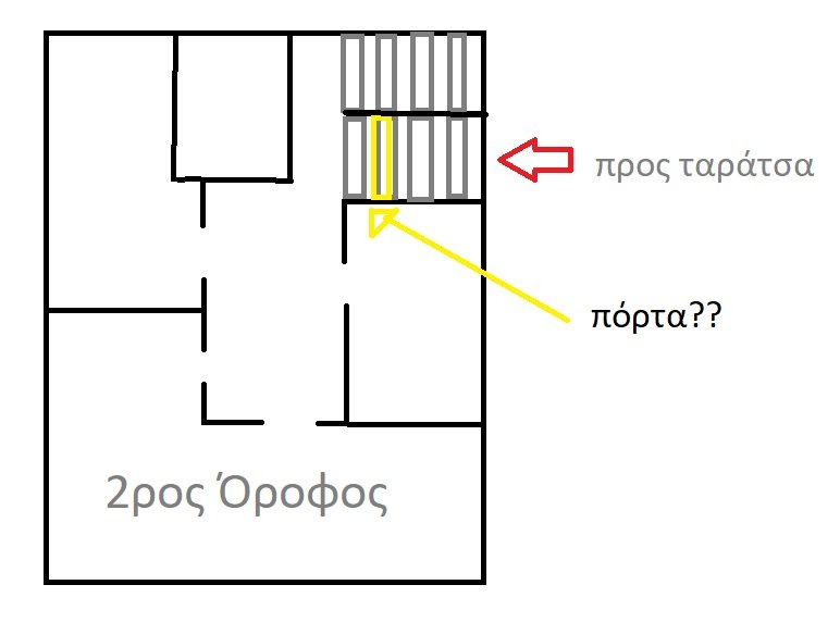

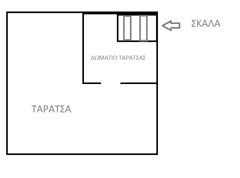

Καλημέρα ,
Μένω σε ένα 2ροφο  σπιτι (μεζονετα 1ος και 2ος οροφος) .Ανεβαίνεις στον πρώτο όροφο , μπαίνεις μέσα στο σπίτι και η σκάλα μέσα απο το σπίτι συνεχίζει στον 2ρο όροφο και μετά στην ταράτσα  . Στην ταράτσα ειναι ενα μικρό δωμάτιο το οποιο δεν θα ήθελα να χάνω θερμοκρασία όταν ανοίγω  τα καλοριφέρ μέσα στο σπίτι .Έχω σκεφτεί να βάλω μια πόρτα  με 2πλο τζάμι (μπαλκονοπορτα) στην μέση της σκάλας που πάει στην ταράτσα . Μου πρότειναν και ηλεκτρικό ρολό αλλά δεν θα ήθελα να χάσω το φώς που μπαίνει γιατι η σκάλα έχει παράθυρο. Είναι άσχημο που η πορτα θα είναι στην μέση της σκάλας?  να την βάλω στο πρώτο σκαλί? Εχετε καποια καλή ιδεα ??
Συγνώμη για το πρόχειρο σχέδιο 😁
Ευχαριστώ!

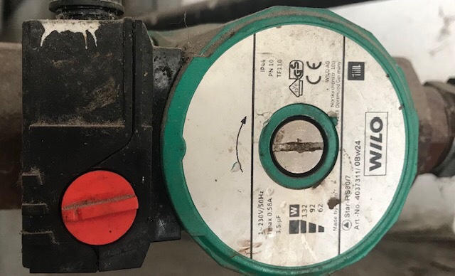

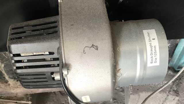

Ο λεβητας είναι παλιός. Τουλάχιστον 20 ετιας. Επειδή δε γνωρίζω πολλά επι του θέματος παραθέτω φωτογραφίες.

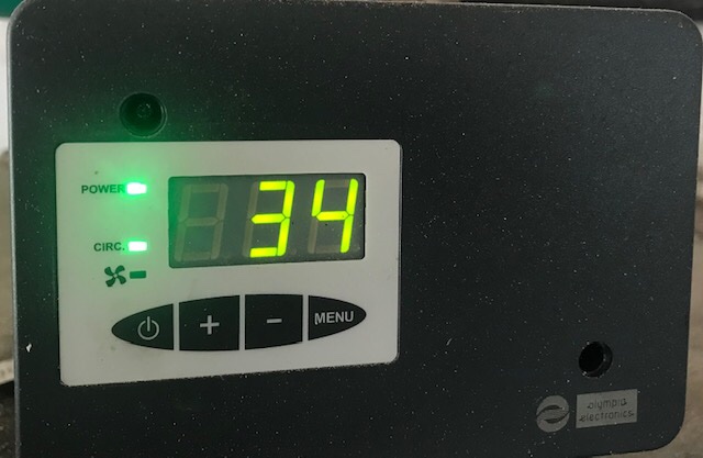

Οκ ευχαριστώ. Γνωρίζεις τίποτα για το κοντρολερ που έστειλα πιο πάνω;  αν ναι έχεις κάποιες ρυθμίσεις να προτείνεις;
6 ώρες πριν, Thanasis Kon είπε
o κοντρολλερ είναι της olympia που εχει επάνω στο ξυλολέβητα . Μπορείς να ρυθμισεις το ποσοστο του μοτέρ ποσο να φυσάει και διάφορες άλλες παραμέτρους . Το κυκλοφορητη βαλτο να ξεκινάει μετα τους 45 βαθμους .
Επίσης ο συντηρητης σου εχει ελένξει ποτε το δοχειο διαστολής ; Βγάλε εάν θές καλυτερες φωτογραφιες το μηχανημα γυρω γυρω . Επίσης μόνωσε και τις σωληνώσεις . Εκτός εαν επηρεαζεται η φωτογραφια και οντως εχουν μονωθεί .
40 λεπτά πριν, meletis_m είπε
Έχω δει τις λειτουργίες. Ο κυκλοφορητης είμαι ρυθμισμενος να ξεκινάει από τους 45 βαθμούς.Το θέμα μου είναι ότι ο λεβητας όταν κλείνω την πόρτα συνεχίζει να έχει φωτιά ενώ κανονικά θα έπρεπε να μην έχει λόγω έλλειψης οξυγόνου.
Η φωτιά στο ξύλο δεν μπορεί να σβήσει τελείως. Λίγος αέρας θα μπαίνει όσο και αν κλείσεις έστω από το σημείο διαφυγής του καπνού (καμινάδα) την οποία δεν μπορεί να κλείσεις εντελώς.
Δεν γίνεται να σβήσει τελείως η φωτιά όπως γίνεται σε ένα λέβητα πετρελαίου ή φυσικού αερίου όταν πιάσει την απαιτούμενη θερμοκρασία. Πρέπει να συνηθίσεις σε αυτή την κατάσταση να προσαρμοστείς και να βάζεις τα ξύλα που απαιτούνται και όχι φουλάρουμε με ξύλα και όταν το σπίτι πιάσει θερμοκρασία κλείνουμε το κουμπί. Η θερμοκρασία στο λέβητα θα υπάρχει το νερό θα συνεχίσει να ζεσταίνεται ο κυκλοφορητής πρέπει να είναι ανοιχτός. Άρα αυτό που είπα ρυθμίζεις τα ξύλα σου γιατί δεν γίνεται να τα σβήσει τελείως όταν πιάσει το σπίτι τη θερμοκρασία που θέλεις.
