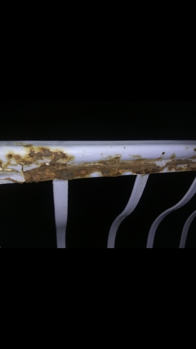

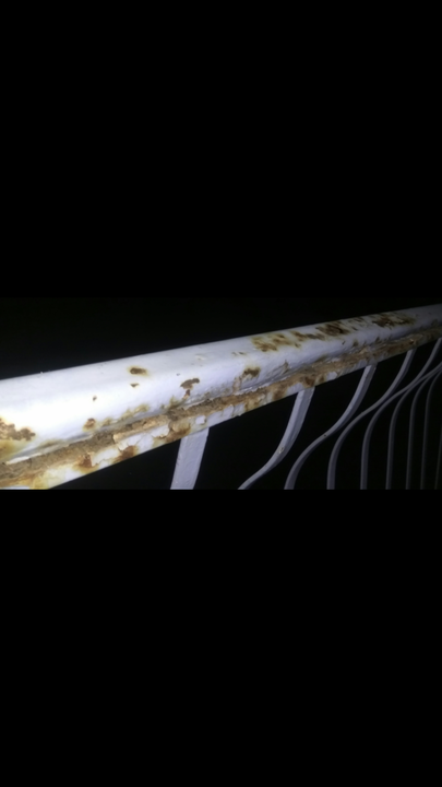

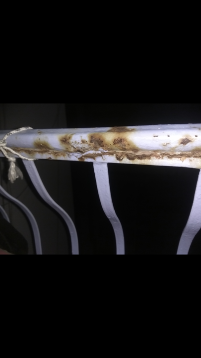

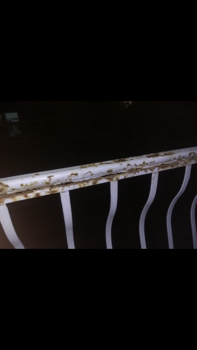

Locke_John Δημοσ. 28 Νοεμβρίου 2018 Δημοσ. 28 Νοεμβρίου 2018 Ακριβώς, ναι. Δεν είναι επίφοβο να υποχωρήσει, αλλά όπως και να χει, ειδικά στο ένα μπαλκόνι έχει μεγάλη ζημιά. Ευχαρίστως να ανεβάσω φωτογραφίες αν βοηθήσει.

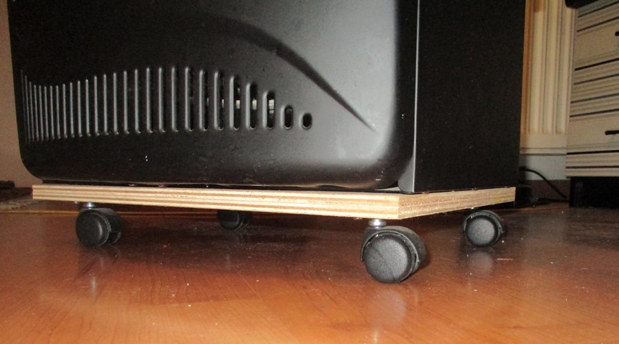

christopher0016 Δημοσ. 28 Νοεμβρίου 2018 Δημοσ. 28 Νοεμβρίου 2018 (επεξεργασμένο) 18 λεπτά πριν, papoys1 είπε Μετά από σωσστή παρατήρηση του zio10 και του stelios18120 μεταφέρω με αντιγραφή επικόληση και εδώ κείμενο που έχω αναρτήσει σε θέμα με σόμπες υγραερίου γιατί εδώ δεν θα χαθεί όπως σε εκείνο το θέμα που σιγά σιγά θα πάει στα αζήτητα.Σόρυ αλλά δεν ήξερα άλλο τρόπο.☺️ Για τους λάτρεις όπως εγώ οικονομικής σόμπας υγραερίου που αρέσκονται και σε πατέντες. Λόγω της φτηνής τιμής του (50-55 ευρώ) άρα και η κατασκευή τους δεν είναι και η πιο στιβαρή έχουν πρόβλημα κατά την μετακίνηση γιατί δεν είναι σταθερές και δεν υπακούουν τα ροδάκια. Μετά από αρκετή μελέτη και σκέψη πήρα από leroy ένα κόντρα πλακέ θαλάσσης νομίζω πάχους 1,80 εκατοστών του βίδωσα 4 ροδάκια (1,30 νομίζω το ένα) αφαίρεσα τα δικά της ροδάκια , με 4 βίδες - παξιμάδια το προσάρμοσα στη βάση και η μετακίνησή της από το ένα μέρος στο άλλο ή από το ένα δωμάτιο στο άλλο έγινε πολύ άνετη και μπορώ να πω ευχάριστη. Πριν τις περισσότερες φορές έπρεπε να τη σηκώνω γιατί αλλού ήθελες να την πας και αλλού πήγαινε.Ήταν λίγο μπελάς η μετατροπή αλλά σε όσους αρέσκονται σε κάτι τέτοια όπως εγώ είναι και διασκέδαση. γεια σου ρε πάππου σε όλα έχεις μια λύση ωραίος ! με το ξύλο δείχνει σταθερή . το ίδιο πρόβλημα είχα και εγώ με την δικιά μου σόμπα έφυγαν 2 ποδαράκια , βρήκα σε χρωματοπωλείο 2 σχεδόν ίδια ποδαράκια και τα βίδωσα με λίγο πατέντα . αμα ξαναχαλασουν θα κάνω αυτό που έκανες εσύ είτε με ξύλο είτε με ένα σιδερένιο κομμάτι. εαν και το ξύλο δείχνει ιδανικό σε αυτή την περίπτωση! να φανταστώ το βίδωσες με το κάτω μέρος της σόμπας? Επεξ/σία 28 Νοεμβρίου 2018 από christopher0016 1
Locke_John Δημοσ. 28 Νοεμβρίου 2018 Δημοσ. 28 Νοεμβρίου 2018 Φωτογραφίες: (Ίσως καλύτερα ν ανεβάσω και πρωινές αύριο).
stelios18120 Δημοσ. 28 Νοεμβρίου 2018 Μέλος Δημοσ. 28 Νοεμβρίου 2018 Δεν χρειάζεται να αλλάξεις όλα τα κάγκελα Αλλάζεις κουπαστή,και τα υπόλοιπα τα βάφεις και είσαι οκ Αν έχουν θέμα η είναι σάπια τα κάθετα,τότε τα αλλάζεις όλα. 1

papoys1 Δημοσ. 28 Νοεμβρίου 2018 Δημοσ. 28 Νοεμβρίου 2018 53 λεπτά πριν, christopher0016 είπε γεια σου ρε πάππου σε όλα έχεις μια λύση ωραίος ! με το ξύλο δείχνει σταθερή . το ίδιο πρόβλημα είχα και εγώ με την δικιά μου σόμπα έφυγαν 2 ποδαράκια , βρήκα σε χρωματοπωλείο 2 σχεδόν ίδια ποδαράκια και τα βίδωσα με λίγο πατέντα . αμα ξαναχαλασουν θα κάνω αυτό που έκανες εσύ είτε με ξύλο είτε με ένα σιδερένιο κομμάτι. εαν και το ξύλο δείχνει ιδανικό σε αυτή την περίπτωση! να φανταστώ το βίδωσες με το κάτω μέρος της σόμπας? Ακριβώς με 4 βίδες ροδέλλες και παξιμάδι.Δεν φαίνονται γιατί είναι λίγο πιο μέσα από τα ροδάκια. 4 ώρες πριν, paylidis είπε Δυστυχώς το 90% αυτών των μαγαζιών πιάνουν πωπους...(been there). Όποτε για ασφάλεια πας λερου κλπ, δυστυχώς και εγώ το ίδιο κάνω μέχρι τα μαγαζιά της γειτονιάς βαλουν νερό στο κρασί τους... Και εγώ αγοράζω αρκετά πράγματα από leroy όχι για ποιότητα αλλά επειδή βρίσκεις τα πάντα πολλές φορές φτηνότερα αλλά κάποιες άλλες, όχι πιο φτηνά από τα έξω καταστήματα. Το γράφω γιατί πριν δύο χρόνια περίπου είχα πάρεις δύο κουλούρες 25 μέτρων πολυστρωματικής σωλήνας που συζητάμε με μόνωση για τοποθέτηση ηλιακού.Η μόνωση δυστυχώς έχει φύγει όλη λες και ήταν από φτηνιάρικο φελιζόλ. Ευτυχώς η σωλήνα δεν έχει πρόβλημα αλλά με κανένα πάγο ,σπάνιο αλλά όχι αδύνατο για Αθήνα,μπορεί να έχω πρόβλημα.Τώρα πρέπει να την ξηλώσω κάποια στιγμή να της περάσω καλό αρμαφλέξ και να την ξανατοποθετήσω. Είναι και τρεις όροφοι. Για αυτό καμιά φορά το leroy μας βγαίνει πιο ακριβό.Σίγουρα συνεχίζω να αγοράζω πράγματα από leroy αλλά για είδη υδραυλικού σε ένα κατάστημα της περιοχής που βρήκα και τιμές μπορώ να πω καλύτερες και από leroy. 1

NikosKallithea Δημοσ. 28 Νοεμβρίου 2018 Δημοσ. 28 Νοεμβρίου 2018 39 λεπτά πριν, Locke_John είπε Φωτογραφίες: (Ίσως καλύτερα ν ανεβάσω και πρωινές αύριο). Tα ειχες παρατήσει στην τυχη τους ε, ελα ομολόγησε το χαχαααα Θέλεις σιδερα, το κόστος του στραντζαριστου είναι μικρο, ολα θα πάνε στην εργασία, αφαίρεση του παλιού τρίψιμο με τροχό κα νεο στραντζαριστο, μονο να του πεις να σου βαλει το ενισχυμένο καθε 3-4 χρονια θελουν βαψιμο 1 ώρα πριν, paylidis είπε Έχεις κάποιο λινκ με τιμή/περιγραφή του επενδεδυμενου χαλκού για να καταλάβω ακριβώς τι εννοειςεννοείς; Τι Φ να προτιμήσω;; Δουλευεται εύκολα από ερασιτέχνη; Γιατί θεωρώ την απλή χαλκοσωλήνα δύσκολη στην χρήση λόγω κόλλησεων κλπ. Μετά είναι πολύ μεγάλο θέμα στο πόσιμο ο χαλκός - καλό θα είναι να αποφεύγεται. Μήπως το να αγόραζα ένα καρούλι πολυστρωματικη οπως αναφέρθηκε πιο πάνω θα ήταν το βέλτιστο; Τώρα για αυτά που έχω το κακό είναι ότι δεν είναι Ρετάλια αλλά ολόκληρα καρούλια 50 και 100 μέτρα (σπατάλες μαστόρων με ξενες τσεπες στο παρελθόν) για αυτό αναρωτήθηκα εάν κάνει. https://www.technocosmos.gr/product_info.php?products_id=243 Να ξερεις οτι οι χαλκοσωλήνες δεν εχουν τιμες στο περισσότερα σιτε γιατι ο χαλκος ειναι χρηματιστήριο μπορει να αλλαξει τιμη και την επόμενη μερα, 16αρα θα πάρεις 2
Locke_John Δημοσ. 28 Νοεμβρίου 2018 Δημοσ. 28 Νοεμβρίου 2018 11 λεπτά πριν, NikosKallithea είπε Tα ειχες παρατήσει στην τυχη τους ε, ελα ομολόγησε το χαχαααα Θέλεις σιδερα, το κόστος του στραντζαριστου είναι μικρο, ολα θα πάνε στην εργασία, αφαίρεση του παλιού τρίψιμο με τροχό κα νεο στραντζαριστο, μονο να του πεις να σου βαλει το ενισχυμένο καθε 3-4 χρονια θελουν βαψιμο https://www.technocosmos.gr/product_info.php?products_id=243 Να ξερεις οτι οι χαλκοσωλήνες δεν εχουν τιμες στο περισσότερα σιτε γιατι ο χαλκος ειναι χρηματιστήριο μπορει να αλλαξει τιμη και την επόμενη μερα, 16αρα θα πάρεις Νοικιαζαν οι γονείς μου για χρόνια το διαμέρισμα και μένοντας επαρχία, δεν είχαν ελέγξει την κατάσταση για χρόνια... Ευχαριστώ πάντως για την απάντηση σου, μπόλικη δουλειά μου ακούγεται.. Θα ρωτήσω την διαχειριστρια κ αν έχει υπόψιν την κάποιον σιδερά θα το δω, γιατί είναι κρίμα να διαλυθούν εντελώς.
