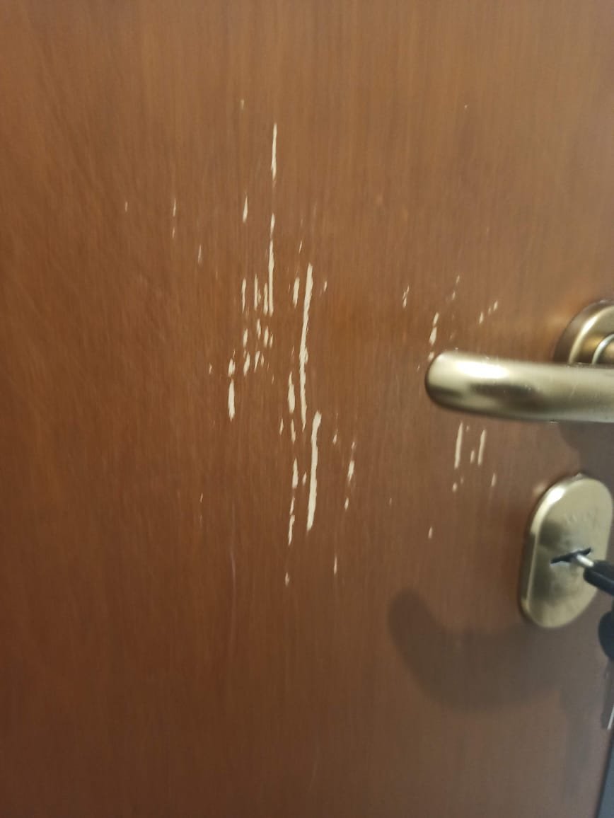

Daxxi23 Δημοσ. 5 Ιανουαρίου 2021 Δημοσ. 5 Ιανουαρίου 2021 Καλησπέρα, Καλή χρονιά με υγεία, Ο σκυλάκος μου έξυσε την πόρτα ασφαλείας και εχει αφήσει λίγες γρατζουνιές στο φιλμ (τώρα δε ξερω αν το υλικο που "ντύνεται" η πόρτα είναι ξύλο ή πλαστικό) το θέμα είναι οτι φοβάμαι μήπως όταν μετακομίσω ο ιδιοκτήτης μου ζητήσει κάνα τρελό ποσό για την επισκευή. Ζητώ τη βοήθεια σας αν κάποιος γνωρίζει είτε πόσο θα κοστίσει είτε κάποιον τρόπο (στόκο-μπογιά) να το επιδιορθώσω μόνος μου. Βάζω και φώτο από τις γρατζουνιές στη πόρτα. Ευχαριστώ πολύ
Petros Electron Δημοσ. 5 Ιανουαρίου 2021 Δημοσ. 5 Ιανουαρίου 2021 (επεξεργασμένο) Καπλαμας ειναι και απο τι φαίνεται εχει φύγει το βερνίκι και ισως και μερος απο το ξυλο (δεν μπορω να καταλαβω απο την φωτογραφία). Θα πρεπει να βρεις ενα βερνίκι οσο πιο κοντα στην ιδια απόχρωση για να μην φαίνεται η διάφορα με την εξωτερική μεριά και να το βάψεις όλο το πίσω κομματι της πόρτας για να φαίνεται ομοιόμορφο. Δες εδω αναφέρει πολλες πληροφορίες. ΥΓ υπαρχουν και Μολύβια ρετουσαρίσματος, ισως να κανεις δουλεια και με ενα τετοιο αν βρεις την σωστη απόχρωση Επεξ/σία 5 Ιανουαρίου 2021 από Petros Electron
hp8 Δημοσ. 5 Ιανουαρίου 2021 Δημοσ. 5 Ιανουαρίου 2021 45 λεπτά πριν, Daxxi23 είπε Ζητώ τη βοήθεια σας αν κάποιος γνωρίζει είτε πόσο θα κοστίσει είτε κάποιον τρόπο (στόκο-μπογιά) σε πρώτη φάση θα πρότεινα να ενημερώσεις τον ιδιοκτήτη και στη συνέχεια πρέπει να αντικαταστήσεις με άλλο και πρόσεξε μην σου διαλύσει και το υπόλοιπο σπίτι Ακόμα τις καρέκλες της βεράντας κλαίω από το δικο μου επενδυση θωρακισμενησ πορτασ - Αναζήτηση Google
