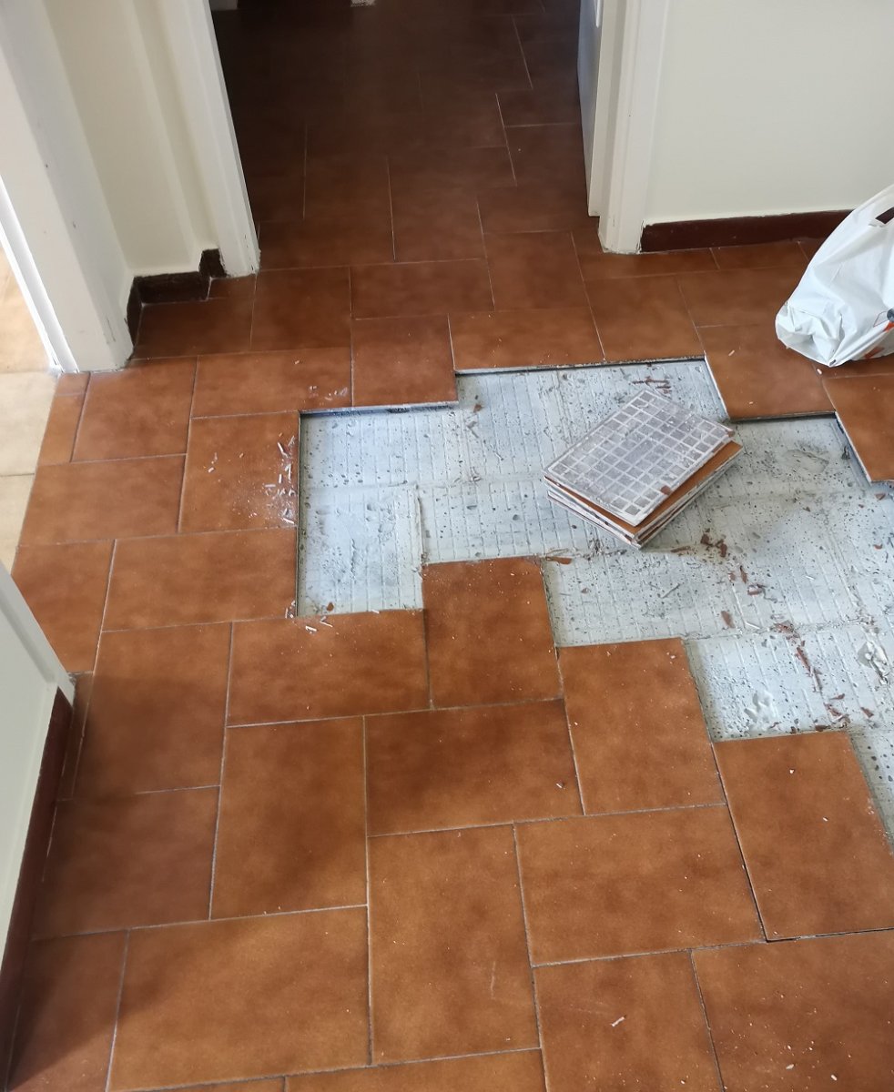

hieroglyphics Δημοσ. 26 Δεκεμβρίου 2020 Δημοσ. 26 Δεκεμβρίου 2020 (επεξεργασμένο) Καλησπέρα σε όλους, Πριν από λίγο καιρό σηκώθηκαν τα πλακάκια με αποτέλεσμα να σπάσουν και να βγουν σε ένα συγκεκριμένο σημείο του σπιτίου. Υποθέτουμε ότι αυτό συνέβη από κακοτεχνία στην τοποθέτηση ή λόγω των χρόνων που έχουν περάσει. Αν βγάλω μόνο τα πλακάκια που έχουν σηκωθεί γίνεται μετά να τα ξανακολλήσω? Υπάρχει κάποια συγκεκριμένη διαδικασία που πρέπει να γίνει? Τι μου προτείνετε? Ευχαριστώ Επεξ/σία 26 Δεκεμβρίου 2020 από hieroglyphics

NikosKallithea Δημοσ. 26 Δεκεμβρίου 2020 Δημοσ. 26 Δεκεμβρίου 2020 2 ώρες πριν, hieroglyphics είπε Καλησπέρα σε όλους, Πριν από λίγο καιρό σηκώθηκαν τα πλακάκια με αποτέλεσμα να σπάσουν και να βγουν σε ένα συγκεκριμένο σημείο του σπιτίου. Υποθέτουμε ότι αυτό συνέβη από κακοτεχνία στην τοποθέτηση ή λόγω των χρόνων που έχουν περάσει. Αν βγάλω μόνο τα πλακάκια που έχουν σηκωθεί γίνεται μετά να τα ξανακολλήσω? Υπάρχει κάποια συγκεκριμένη διαδικασία που πρέπει να γίνει? Τι μου προτείνετε? Ευχαριστώ Τα πλακάκια σου "σηκώθηκαν" γιατι δεν εχουν αρμους, φτιαχτά τωρα πρόχειρα και μαζεψε χρημα για να τα αντικαταστήσεις όλα αργότερα. Ή αν εχεις λεφτα αντικατέστησε τα τώρα 2

hieroglyphics Δημοσ. 26 Δεκεμβρίου 2020 Δημοσ. 26 Δεκεμβρίου 2020 2 ώρες πριν, NikosKallithea είπε Τα πλακάκια σου "σηκώθηκαν" γιατι δεν εχουν αρμους, φτιαχτά τωρα πρόχειρα και μαζεψε χρημα για να τα αντικαταστήσεις όλα αργότερα. Ή αν εχεις λεφτα αντικατέστησε τα τώρα Ευχαριστώ πολύ για την απάντηση! Θα ήθελα να τα φτιάξω πρόχειρα τώρα και να τα αντικασταστήσω στο μέλλον όλα μαζί. Μπορώ να τα ξανακολλήσω με κόλλα πλακιδίων? Πρέπει να κάνω κάποια προεργασία στην επιφάνεια που θα ξανακολληθούν? Ευχαριστώ πολύ

koinos123 Δημοσ. 26 Δεκεμβρίου 2020 Δημοσ. 26 Δεκεμβρίου 2020 2 ώρες πριν, hieroglyphics είπε Ευχαριστώ πολύ για την απάντηση! Θα ήθελα να τα φτιάξω πρόχειρα τώρα και να τα αντικασταστήσω στο μέλλον όλα μαζί. Μπορώ να τα ξανακολλήσω με κόλλα πλακιδίων? Πρέπει να κάνω κάποια προεργασία στην επιφάνεια που θα ξανακολληθούν? Ευχαριστώ πολύ Το μόνο που θα χρειαστεί να κάνεις είναι να βγάλεις την παλιά κόλλα από κάτω. Έτσι όταν περάσεις τα νέα να μην είναι ανασηκωμένα.
