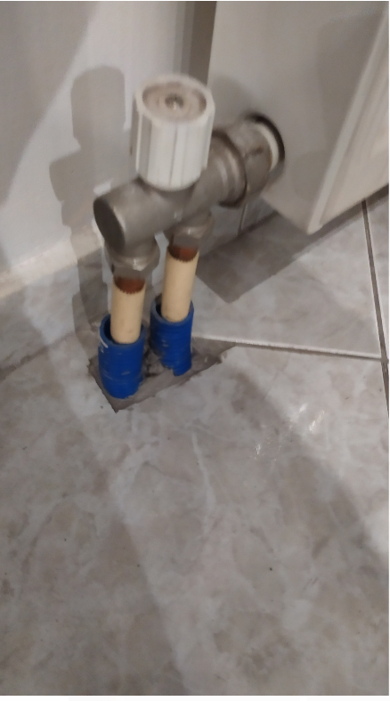

360city Δημοσ. 16 Δεκεμβρίου 2020 Δημοσ. 16 Δεκεμβρίου 2020 33 λεπτά πριν, panos4tw είπε Αυτα τα μπλε καλυμματα των σωληνων καλοριφερ εξυπηρετουν καποιο σκοπο? Μπορουμε να τα κοψουμε μεχρι το πλακακι? Η σωλήνωση αυτή είναι η pipe in pipe. Ουσιαστικά η κανονική σωλήνα είναι μέσα στην εξωτερική όπου η αρχική ιδέα είναι: 1ον εύκολη αντικατάσταση παλιάς ή ελαττωματικής με καινούργια χωρίς να ξηλώνει κανείς πλακάκια και πατώματα 2ον σε περίπτωση όποιας διαρροής πχ άνοιγμα σωλήνας κάπου στο ενδιάμεσο της διαδρομής να τρέξει από τα άκρα της (βλέπε μπλε σωλήνα) και όχι μέσα στα πατώματα όπου θα πάει στο ταβάνι του από κάτω αν είναι σε όροφο κοκ Το ίδιο βάζουν και στις σωληνώσεις μπάνιου κουζίνας κλπ με μπλε και κόκκινο για κρύο κ ζεστό Αν το κόψεις προσεχτικά χωρίς να ματωσεις την μέσα σωλήνα δεν έχει πρόβλημα όμως επειδή θα βάλεις σίγουρα η μικρή έργα ή φαλτσέτα κ πολλά μπορούν να πάνε στραβά γιατί είναι περίεργο πλαστικό αυτές οι εύκαμπτες (flexible-spiral) ή ακόμη χειρότερα να το κάνεις με κοφτακι άρα θα καταλήξει σε οδοντοτο, γιατί απλά δεν το βάφεις άσπρο ή κάτι στο χρώμα της σωλήνας (μοιάζει με κρεμ) αφού έτσι κι αλλιώς θα φαίνεται και η μέσα σωλήνα... Εμπειρικά να σου πω πως ότι σου κάθεται στραβά στο μάτι δεν έχει καλή κατάληξη ειδικά με ότι έχει σχέση με υδραυλικά ηλεκτρολογικά κλπ 2 1
htaccess Δημοσ. 16 Δεκεμβρίου 2020 Δημοσ. 16 Δεκεμβρίου 2020 (επεξεργασμένο) 59 minutes ago, panos4tw said: Αυτα τα μπλε καλυμματα των σωληνων καλοριφερ εξυπηρετουν καποιο σκοπο? Μπορουμε να τα κοψουμε μεχρι το πλακακι? Άποψή μου, μην τα πειράξεις, αν τα κόψεις αργά ή γρήγορα θα γεμίσουν εσωτερικά "ξένα σώματα" από σκούπισμα, σφουγγάρισμα κλπ, στο τέλος θα πιάσει και μάκα (κολλώδες βρωμιά). Επεξ/σία 16 Δεκεμβρίου 2020 από htaccess 2 1
Doubt Δημοσ. 16 Δεκεμβρίου 2020 Δημοσ. 16 Δεκεμβρίου 2020 1 ώρα πριν, panos4tw είπε Αυτα τα μπλε καλυμματα των σωληνων καλοριφερ εξυπηρετουν καποιο σκοπο? Μπορουμε να τα κοψουμε μεχρι το πλακακι? Συμφωνώ κι εγώ για βάψιμο. Με ένα μικρό πινέλο, λευκό χρώμα νερού πχ ακουαλακερ, βάφεις και το μέσα μέσα και το έξω ως τα ρακόρ, εκεί που είναι τα παξιμάδια δηλαδή. Το μπλε "χτυπάει" κάπως στο μάτι. 1 1

mechpanos Δημοσ. 17 Δεκεμβρίου 2020 Δημοσ. 17 Δεκεμβρίου 2020 14 ώρες πριν, panos4tw είπε Αυτα τα μπλε καλυμματα των σωληνων καλοριφερ εξυπηρετουν καποιο σκοπο? Μπορουμε να τα κοψουμε μεχρι το πλακακι? Ο υδραυλικός με το κιλό τα αγόραζε τα μπλε σπιράλ!!! Κανονικά ήθελε μπλε - κόκκινο για σήμανση... ΜΗΝ τα πειράξεις ζημιά θα γίνει.
DrLo Δημοσ. 17 Δεκεμβρίου 2020 Δημοσ. 17 Δεκεμβρίου 2020 Υπάρχει και αυτό σαν λύση αν ενδιαφ΄ρει κάποιον https://www.mastoraki.gr/kalymmata-monosolinioy-plastika-leyka_409.html 5
