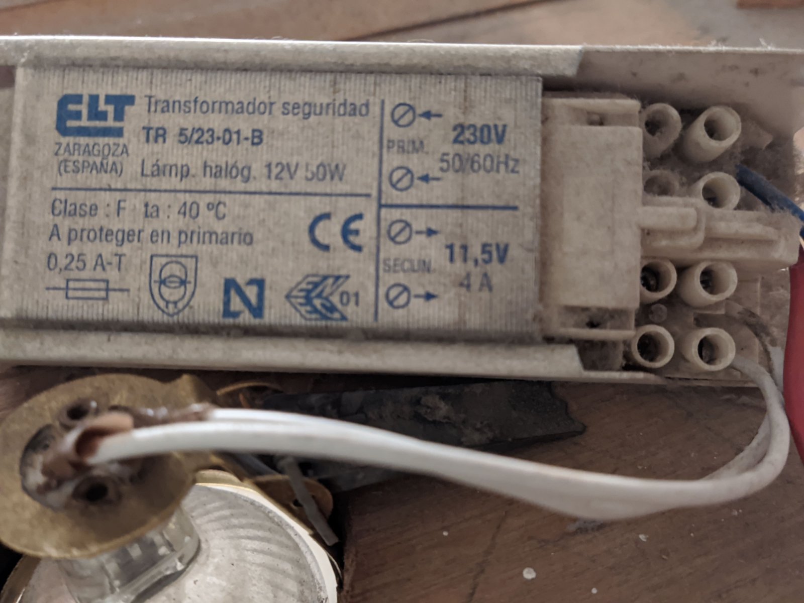

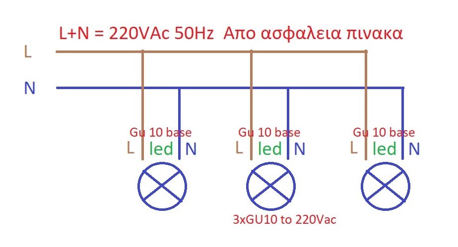

Cosmonaut21 Δημοσ. 11 Δεκεμβρίου 2020 Δημοσ. 11 Δεκεμβρίου 2020 1 ώρα πριν, Petros Electron είπε Καλησπέρα, απο οτι κατάλαβα οι παλαιές σου λαμπες ειναι με μετασχηματιστή 12Vac. Αν οι καινούριες (LED φαντάζομαι), ειναι 220Vac τοτε πρεπει να βγαλεις τους μετασχηματιστές και να γεφυρώσεις την γραμμη με κλεμα οπου υπαρχει τετοιος μετασχηματιστής. Για να μην σου δουλεύουν προφανώς κατι δεν κανεις καλα. Αν θέλεις ανέβασε φώτο απο τα (κουτάκια) και τις καινούριες λάμπες να σου πω καλύτερα. Απο τις (MR16) θέλω απλα να μου πεις την ταση λειτουργίας τους. Αλλη περιπτωση τωρα που το σκέπτομαι ειναι μην ειναι drivers LED αυτα τα κουτακια για παλιες σου λαμπες GU10, βαλε φωτο να δω τι ειναι και θα σου πω Πολύ κατατοπιστικός, ευχαριστώ και για τη γρήγορη απάντηση. Λοιπόν, οι παλιές MR16 ελιναι 12V όπως γράφουν επάνω. Οι μετασχηματιστές όπως και οι νέες λάμπες φαίνονται παρακάτω. Θα ήθελα μια επεξήγηση για τη γεφύρωση των καλωδίων με κλέμα μπας και εντωπίσω το λάθος μου.
Doubt Δημοσ. 11 Δεκεμβρίου 2020 Δημοσ. 11 Δεκεμβρίου 2020 24 λεπτά πριν, Cosmonaut21 είπε Λοιπόν, οι παλιές MR16 ελιναι 12V όπως γράφουν επάνω. Οι μετασχηματιστές όπως και οι νέες λάμπες φαίνονται παρακάτω. Θα ήθελα μια επεξήγηση για τη γεφύρωση των καλωδίων με κλέμα μπας και εντωπίσω το λάθος μου. Τα καλώδια που πάνε στην είσοδο του μετασχηματιστή, τα αποσυνδέεις και τα συνδέεις στο καινούργιο ντουί. 2
Petros Electron Δημοσ. 11 Δεκεμβρίου 2020 Δημοσ. 11 Δεκεμβρίου 2020 (επεξεργασμένο) Kαταρχας θα σου πω οτι το σκέφτηκα πολυ αν πρεπει να σου απαντήσω η οχι. Η συνδεσμολογία ειναι ΑΣΤΕΙΑ. Προφανώς προσπαθείς να κάνεις τον ηλεκτρολόγο. Για το σπίτι σου φυσικά. Πριν συνεχίσω, να ξερεις οτι δεν θελω να σε προσβάλω σε καμιά περίπτωση, σέβομαι όλα τα μέλη, -αλλιώς δεν θα έγραφα στο φορουμ-,όλοι προσπαθούμε να μαστορέψουμε κάτι στο σπίτι μας, να γλυτώσουμε λεφτα, δύσκολοι καιροί καραντίνα.. ΟΚ, Οφείλω όμως να -ενημερώσω-. ( > Σαν τεχνικος που ειμαι και εργάζομαι πανω στο ρεύμα, νιώθω οτι έχω αυτήν την υποχρέωση..) Σε αντίθεση λοιπόν με ενα αλλο πρόβλημα πχ υδραυλικό, οπού εκει αν κατι δεν παει καλα θα έχουμε μετα να μαζέψουμε τα νερα. Στο ρεύμα όμως ειναι αλλιώς τα πράγματα...αν κατι δεν παει καλα τοτε : 1) Κίνδυνος ηλεκτροπληξίας (Πολύ οι λόγοι- κίνδυνος απώλειας ζωής) 2) Πυρκαγιά στον χώρο ή σπινθήρα από μη σωστές συνδέσεις λόγω σπινθηρισμών από χαλαρές συνδέσεις. 3) Η λίστα μπορεί να ειναι ακόμα πιο μεγάλη.... Το αν μπορεις να τα συνδέσεις λοιπόν, εγω δεν μπορω να το ξερω. Απλα θα σου πω οτι αν δεν εισαι σιγουρος η δεν το εχεις ξανακανει (Ναι υπάρχουν άνθρωποι που δεν έχουν εμπειρία απο άπλες ηλεκτρολογικές ενώσεις, που δεν εχουν πιασει ποτε πχ εναν κοφτή να ξεγυμνώσουν πότε ενα καλωδιο κτλπ. Αν εισαι σε αυτην την Α κατηγορια που λεμε, φωναξε εναν ηλεκτρολογο. Για να ξέρεις οτι θα γινει σωστά.Αν εισαι στην Β μπορείς να το κανεις μονος σου. Άπλα δεν ευθύνομαι εγω αν δεν κανεις κάτι σωστά η προκληθεί το οποιοδήποτε ατύχημα. Για να μην μακρηγορώ και συγνωμη για τον μεγαλο πρόλογο αν έγινα κουραστικός, θέλω να ειμαι ξεκάθαρος. Παραθέτω λοιπόν ενα σχέδιο (Απλό ηλεκτρολογικό) με την συνδεσμολογία. Μερικές διευκρινήσεις 1) Θεωρώ οτι η παροχη ειναι μια, αν ειναι δυο, δηλαδή απο δυο μεριές ερχαιτε ταση απο αλλη γραμμή τοτε μοιράζουμε τις λαμπες πχ αν ειναι 6, 3 + 3, ή 5 3 + 2. 2) Χρησιμοποιείς κλεμες για τις συνδεσεις. Κανεις σωστα τις διακλαδωσεις. Δεν μπερδεύεις ετσι ώστε συνδέσεις την Φάση με τον ουδέτερο γιατι θα κάνεις βραχυκύκλωμα. Τα καλώδια πρεπει να ειναι μωνομενα και σε καλή κατάσταση. Αν ειναι σύρματα να μην εχει φθαρεί η μόνωση τους. Γιατι αυτοι οι Μ/Τ καίνε και οι λάμπες που είχες πριν επίσης (Halogen). φιλικά και χωρις παρεξήγηση, οτι έγραψα επειδή δεν σε ξερω, πρεπει να διατυπώσω την απάντηση μου σαν παράδειγμα. Συγνώμη για το μακροσκελες ποστ, αν θελουν οι moderators μπορούν να σβήσουν την δημοσίευση μου. Υπαρχει το ελεύθερο απο εμενα που λέμε. Καλη επιτυχία λοιπόν αν το κανεις, και να κλείσεις το ρεύμα απο πριν. Θα δώσεις ρεύμα στο τελος αφου εχεις κάνει όλες τις συνδέσεις και εχεις βαλει τις λάμπες. ΠΡΟΣΟΧΗ στο ρεύμα Επεξ/σία 11 Δεκεμβρίου 2020 από Petros Electron 4

Alxnks Δημοσ. 12 Δεκεμβρίου 2020 Δημοσ. 12 Δεκεμβρίου 2020 2 ώρες πριν, Petros Electron είπε Καλημέρα, ετσι ειναι, χαίρομαι που συμφωνούμε. Απλα να αναφέρω επίσης οτι αν υπάρχει dimmer θα πρέπει να αφαιρεθεί, οι λάμπες αυτες οι LED δεν ειναι dimmable. Απλά να πω πως το L (φαση) δεν έρχεται απευθείας από τον πίνακα λογικά, αλλά μέσω κάποιου διακόπτη. Το Ν (ουδέτερος) ναι. 27 λεπτά πριν, Amaretos είπε Καλημέρα,εχω ενα bosch πλυντηριο was20421gr/07 και κοπαναγε ο καδος στο στιψιμο μετα απο χρονια βεβαια λειτουργιας και αφου διαβασα δεξια αριστερα μαλλον τα ειχαν παιξει τα αμορτισερ του κάδου. Παραγγέλνω με βάση το πλυντηριο κατι σαν και αυτα https://www.in-parts.gr/dso/smbantal.dll/pd?lan=el&pid=9475&ptype=2&pgroup=87 αφου τσεκαρα την λιστα οτι ειναι μεσα το μοντελο μου. Τα αλλαξα και τα 3 ,την πρωτη εβδομαδα δουλεψε ρολοι ολα καλα, μετα αρχισε να κοπαναει και τωρα στο στιψιμο κοντευει να απογειωθει το πλυντηριο, καμια σχεση με το πως εκανε πριν του αλλαξω τα μαμισια που ειχε. Εχω την εντυπωση οτι μαλλον αυτα που πηρα δεν "αντεχουν" ειναι για πιο μικρο βαρος και ας τα προτεινουν στα site οτι ειναι συμβατα. Επισης τα εβγαλα να τα δω αυτα που εχω τωρα μηπως ηταν προβληματικα η οτιδηποτε, αλλα τα πιεζω με το χερι και εχουν αντιστασημ ισως δεν ειναι αρκετη. Τα πρωτα που φοραγε το πλυντηριο ηταν διαφορετικα κατι μαυρα κυλινδρικα σαν αυτα https://www.eaparts.gr/part.aspx?partid=58452#tabtech Αν εχουμε καποιον σχετικο να μας πει την αποψη του. Εχω βαλει και ενα video να δειτε συμπεριφορα. Video Τα αμορτισέρ γράφουν πάνω πόσα N (Newton) είναι. Τσεκαρισε τα παλιά και τα καινούρια τι λένε.
Doubt Δημοσ. 12 Δεκεμβρίου 2020 Δημοσ. 12 Δεκεμβρίου 2020 Sorry, αλλά διαβάσατε τι έχει γράψει ο ερωτών; Κάθε λάμπα έχει το μετασχηματιστή της, από 230 σε 11,5 όπως φαίνεται στη φωτογραφία.
Petros Electron Δημοσ. 12 Δεκεμβρίου 2020 Δημοσ. 12 Δεκεμβρίου 2020 7 ώρες πριν, Alxnks είπε Απλά να πω πως το L (φαση) δεν έρχεται απευθείας από τον πίνακα λογικά, αλλά μέσω κάποιου διακόπτη. Το Ν (ουδέτερος) ναι. Σωστο το σχολιο σου. Δεν εβαλα τον διακόπτη. Ενταξει το σχέδιο ηταν πιο πολυ για την σωστη σύνδεση των λαμπών, καθως τα προηγούμενα (διακόπτης,και παροχή) ειναι αυτονόητα. 😉
