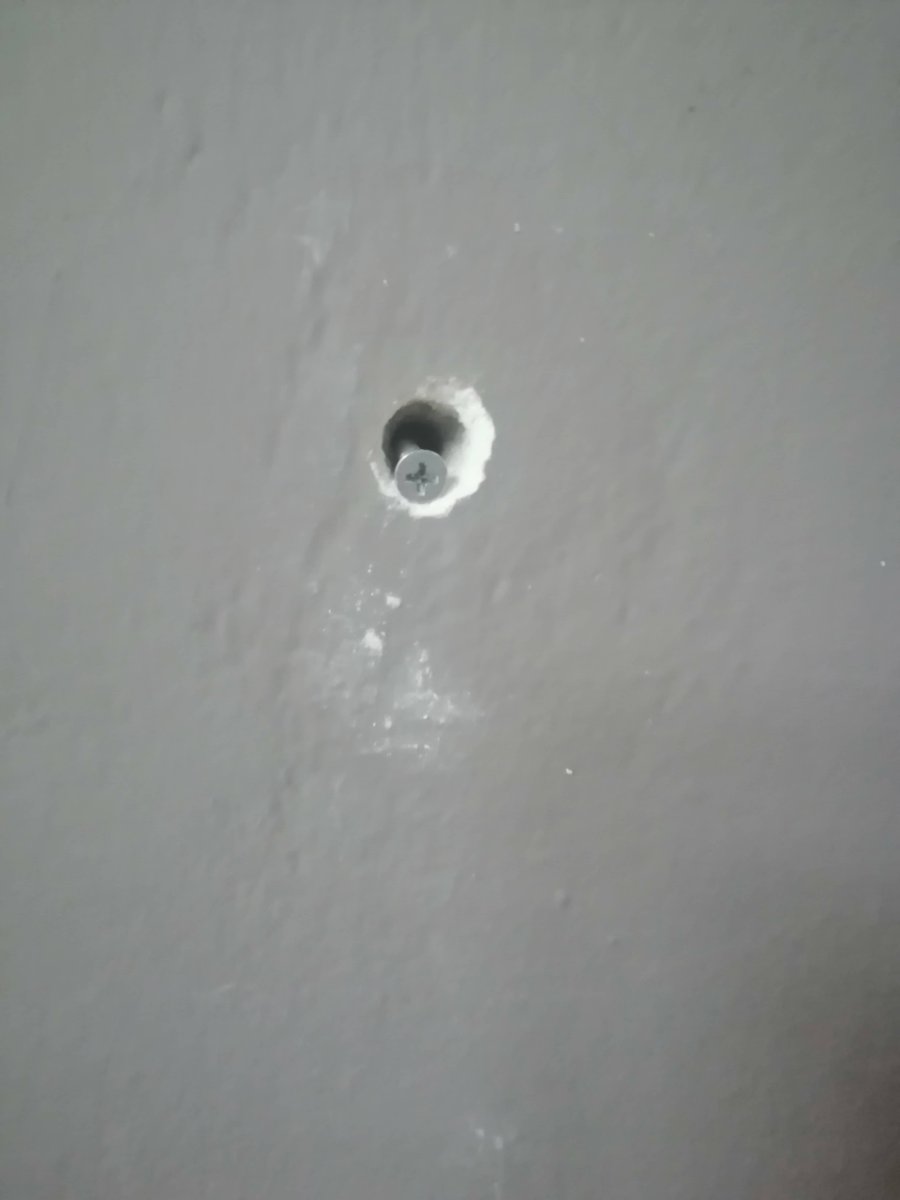

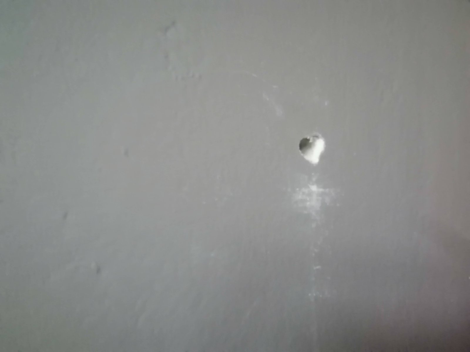

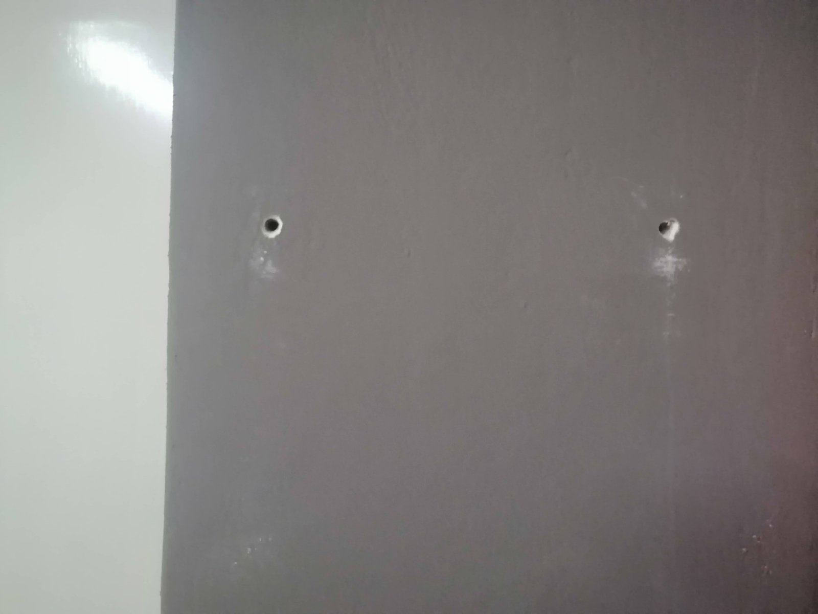

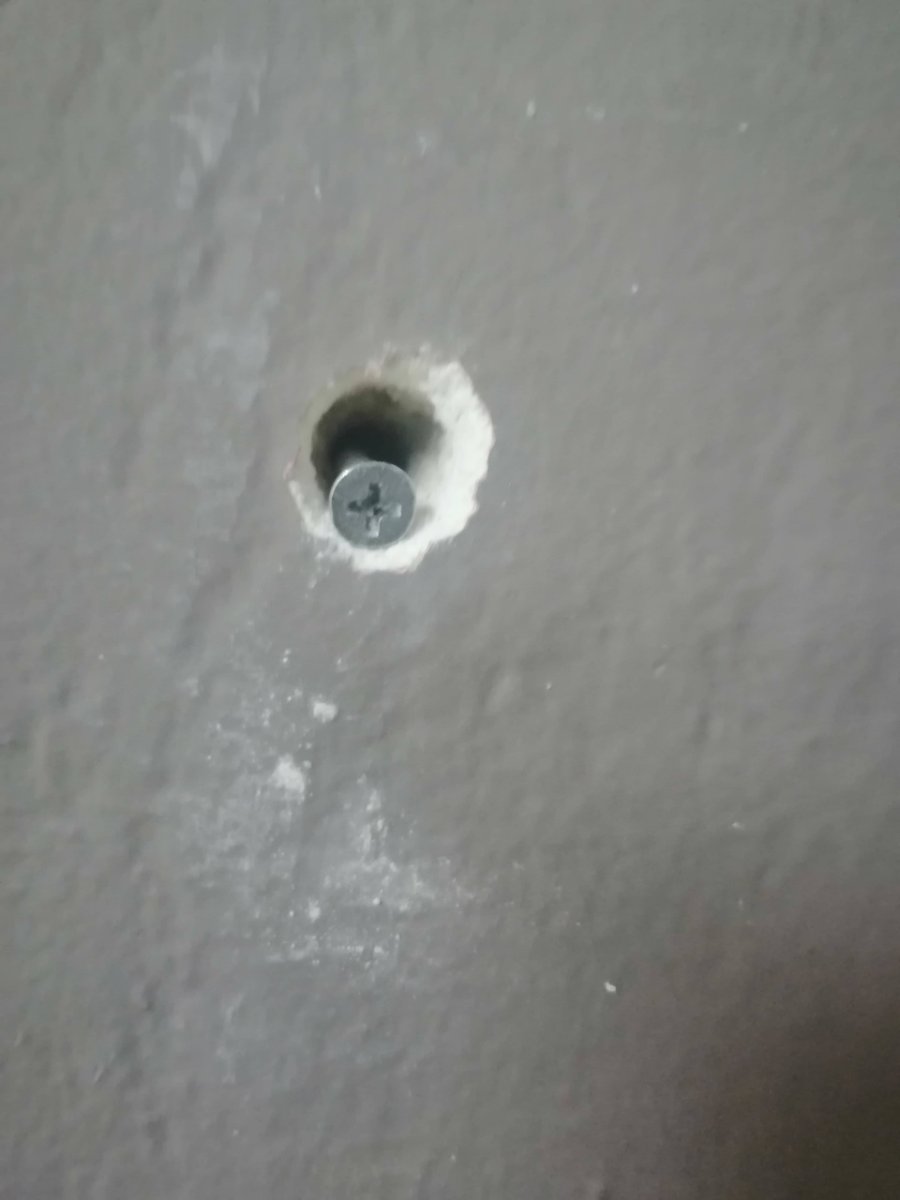

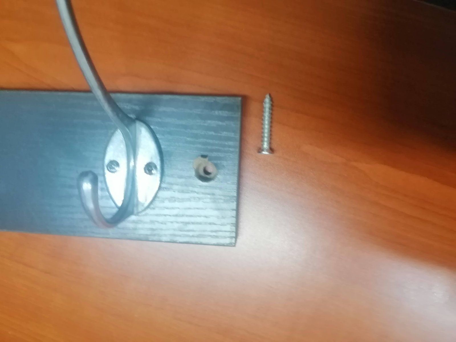

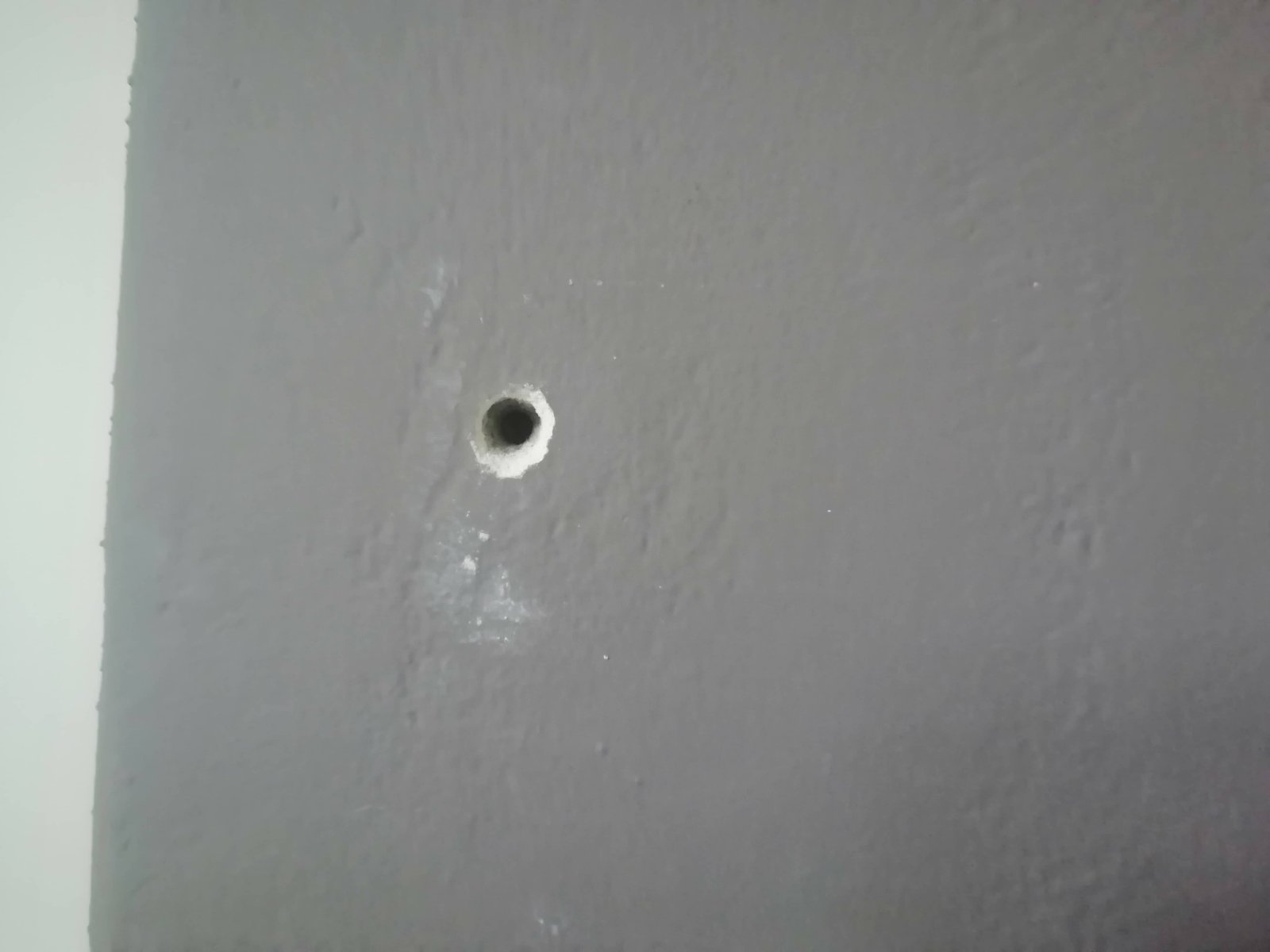

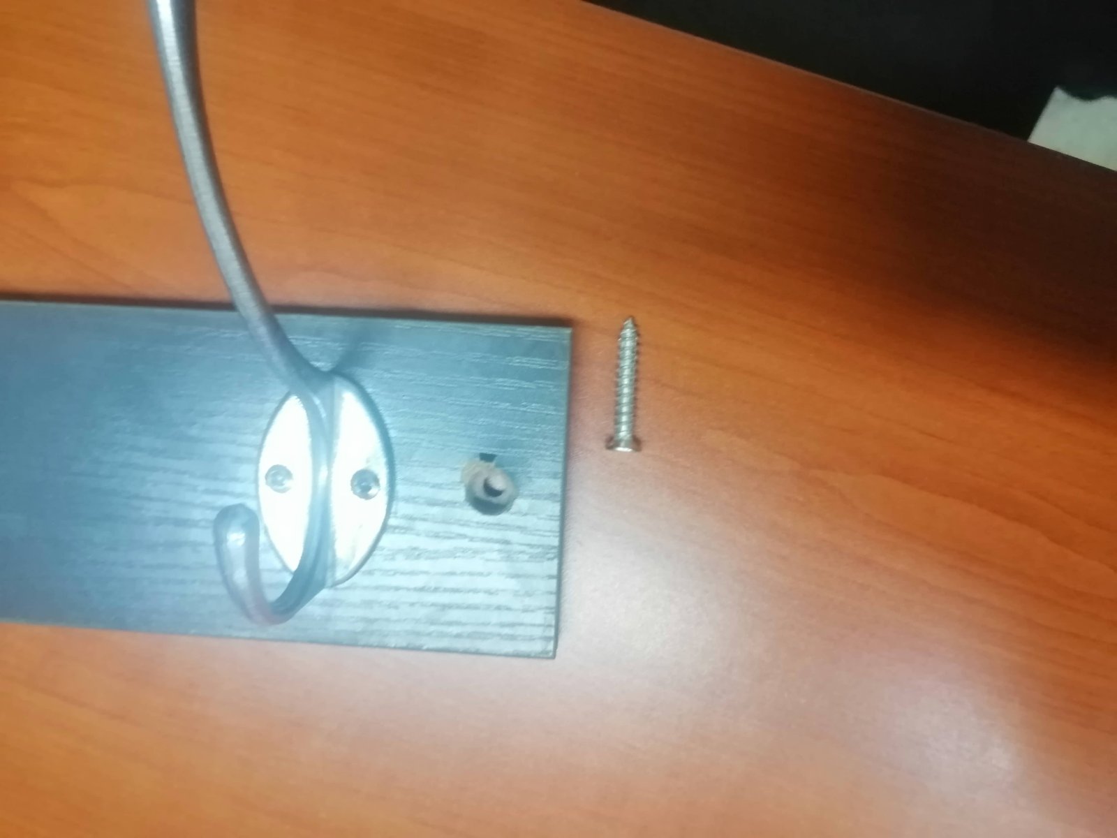

Καλησπέρα σε όλους. Έφυγε η κρεμάστρα που είχα στον τοίχο και επιχειρώ να την ξαναβάλω στη θέση της. Καθώς τα ούπατ που ειχε έσπασαν και στράβωσαν έβαλα άλλα, χωρίς όμως να μπορεί να στερεωθεί όπως πριν. Όσο και να βίδωνα, δεν "έπιαναν" καλά τα ούπατ στον τοίχο. Καμια συμβουλή ως προς το τι κάνω λάθος; Παραθέτω σχετικές φωτο, για οποιαδήποτε διευκρίνηση, ρωτήστε με ό,τι θέλετε. Ευχαριστώ εκ των προτέρων!
Spoiler
img_20201206_181500.jpg.b2d8e0ad1e8cf5d9a86c01de2c0ca64f.jpgimg_20201206_181504.jpg.27dc52c170729382c08b93252350705a.jpgimg_20201206_181509.jpg.fba352835c1eb0430621e2211af1e20b.jpgimg_20201206_182321.jpg.0252a6626834768547329c45602195de.jpgimg_20201206_182325.jpg.3de6d1a80f8563134075103555297e37.jpgimg_20201206_182344.jpg.e3c6827ef0e578b232aea09de503f287.jpgimg_20201206_182348.jpg.5ced87346fa228997c9f1b16345ffe31.jpg

1 ώρα πριν, Kostasspil είπε
  Απόκρυψη περιεχομένων
Μεγαλύτερο ουπα με μεγαλύτερη βιδα. Αλλιώς δοκίμασε πιο μακριά βίδα γιατί αυτή είναι κοντή και δεν τραβάει το ουπα.
