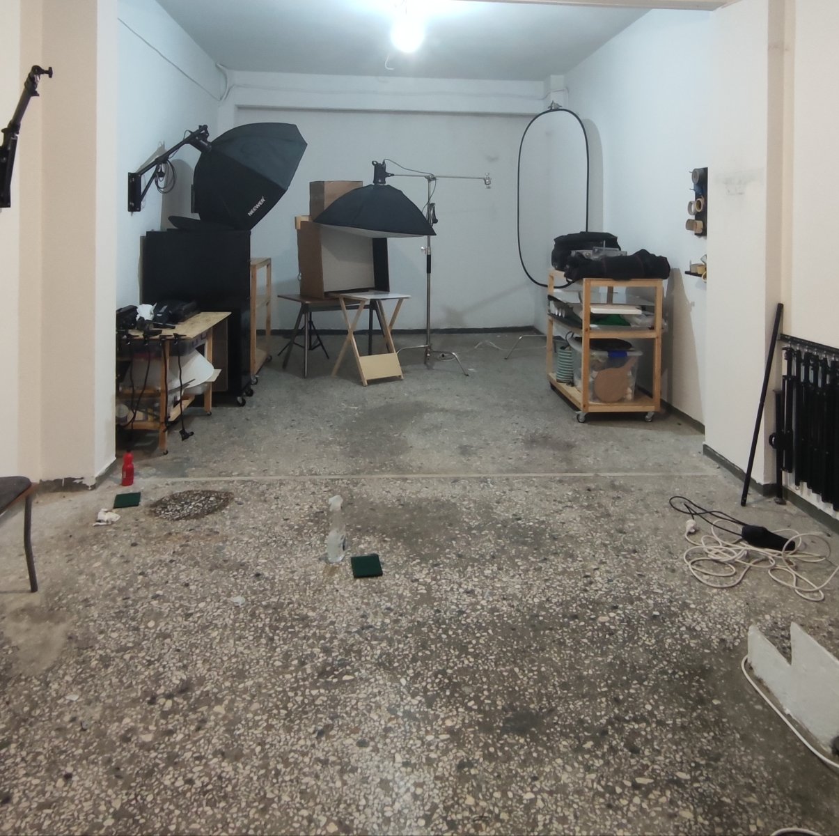

17 λεπτά πριν, Doubt είπε
Υπάρχουν καθαριστικά ισχυρά, σαν αυτό
https://www.megacyclestore.gr/clinex-terrazzo-katharistiko-proion-gia-patomata-tipou-terrazzo-kai-mosaikon
Προσοχή στη χρήση γιατί διαβρώνει, το αφήνεις για πολύ λίγο και μετά νερό πολύ για ξέβγαλμα. Όταν στεγνώσει θα δεις το αποτέλεσμα.
Υ.Γ. απόλυτα λείο θα έπρεπε να είναι.
Υπάρχει πρόβλημα με το νερό, επειδή είναι υπόγειο δεν έχει σιφώνι η κάποιο άλλο τρόπο να φύγει το νερό.
(Εάν είχε, η διαδικασία με ένα πιεστικό πιστεύω θα ήταν πολύ πιο εύκολη)

Υπάρχει καμία βούρτσα/εξάρτημα που μπορώ να βάλω σε δράπανο η τροχό για να καθαρίσω παλιό/ταλαιπωρημένο/βρώμικο μωσαϊκό?
ληφθεί υπόψη ότι δεν έχω καμία σχέση:D

Προφανώς έχει δοκιμαστεί σκούπα/σφουγγαρίστρα αλλά δεν κάνει καμία διαφορά.
Είναι περίπου ~55τμ ο χώρος και προφανώς δύσκολο να το κάνεις με το χέρι..
περασε το μια τσιμεντοκονια και θα ντρεπεσαι να πατησεις μετα

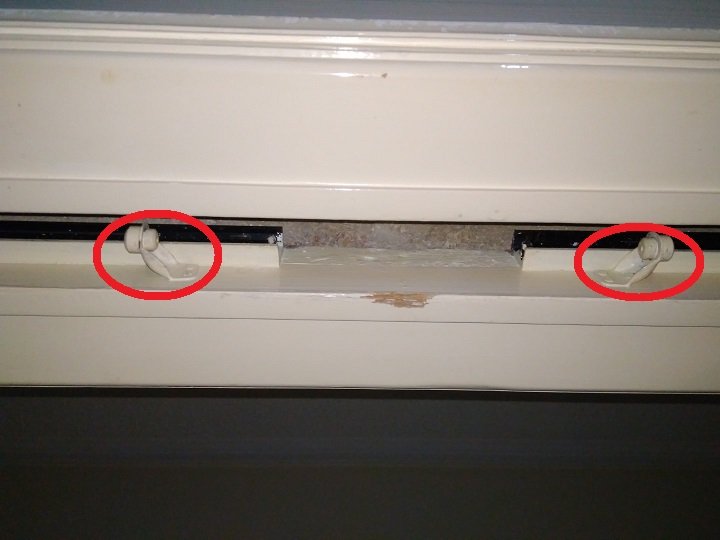

έχω παλιά 2φυλλη συρρόμενη πόρτα από αυτές που είχανε στα σαλόνια για να διαχωρίζουν σαλόνι από το άλλο σπίτι
αλλά δε κλείνει μέχρι το κέντρο
στις παρακάτω φώτο φαιονται οι μηχνισμοι της.
δε θυμαμαι να πω την αλήθεια αν έκλεινε ποτέ. Επί παρα πολλά χρόνια απλά ήταν πάντα ανοικτή.
το κενό που μένει είναι 5cm που είναι μεγάλο απλά να ήταν παντα έτσι όταν έχει φτάσι στο κέντρο και ο μηχανισμός της είναι "τέρμα κέντρο" η κάθε πόρτα έχει άλλα 4-5 cm μέσα στη κάσα αρα υποψιάζομαι ότι απλά κάποια τιγμή στιγμή τη β΄γαλαμε και τη ξαναβάλαμε λάθος
ξέρει κανείς πως βγαίνει αυτή η πόρτα χωρίς να χρειαστεί να ξηλώσω κούφωμα;
και πως την ξαναβάζω ώστε να "κάθεται" στο κέντρο;

Υπάρχει περίπτωση να βγήκανε κ να τοποθετήθηκαν ανάποδα(δεξιά-αριστερα)?

Για να βγουν πρέπει να ξυλωσω κάσα;
Μου φαίνεται λογικό να μπορείς να την "ρυθμίσεις"  κάπως ή έστω να την ξεκρεμασεις και να την κρεμάσεις ξανά "λίγο πιο κάτω" στον οδηγό της ώστε να έρχεται κανονικά αλλά δε βλέπω πως μπορεί να γίνει αυτό.

Εαν τα σηκωσεις προς τα πανω πρεπει να βγαινει το καθε φυλλο ξεχωριστα(Τουλαχιστων μια μονη που ειχε ενα σπιτι συγγενη ετσι εβγαινε κ λογικα ειναι ιδιας φιλοσοφιας).
Ετσι οπως ειναι τωρα στην εξωτερικη πλευρα(αυτο που "καλυπτει" την κασα ) πως ειναι η πορτα?
Ριξτου καμια καλυτερη ματια και πιστευω θα βγαλεις ακρη(Συνεχιζω να πιστευω πως απλα καποια στιγμη μπηκανε αναποδα..)

Τα στοπ της πόρτας είναι αυτά που 'χω κυκλώσει, αν τα ξεβιδώσεις και τα βάλεις πιό κοντά μεταξύ τους τότε οι πόρτες σου θα κλείνουν.
Spoiler
Λογικά ο μηχανισμός σου είναι τέτοιου τύπου:
https://www.laskaris.com.gr/products/08_mixanismoi_suromenon/m_g_p_.html
Δε ξέρω να σου πώ πως βγαίνουν αν θελήσεις, αλλά θα χρειαστεί να βγούν τα στοπ για να γίνει αυτό.

καλά,  αυτο το σκέφτηκα
αλλά νομίζω ότι δε βρήσκουν εκεί, τερματιζεις ο μεταλλική "οδηγός"  κυλάει μέσα στο U που φαίνεται πανω από τα στοπ (φαίνεται στη 3η φώτο) λίγο πιο πριν. γι αυτό φαντάστηκα ότι παίζει να έχουν "κρεμαστεί" σε λάθος σημείο του "βαγονέτου" που τρεχει μέσα στον οδηγό
αλλα ίσως πάλι να έχει 2 "βαθμούς ελεθερίας" και να μπορεί να κινηθεί περισσότερο αν βγάλω τα στοπ. θα το δοκιμάσω ... αν βρω τρόπο ή μίνι κατσαβίδι να ξεβισώσω τις βίδες με τις οποίες είναι βιδομένα στη κάσα (δε μπαίνει κατσαβίδι μέσα στο άνοιγμα)
επειδή νομίζω ότι πολύ παλαιότερα που τη θυμάμαι να την κλέιναμε, έκλεινε μου φαίνεται δύσκολο να μπορεσε να τα βιδώσει κάποιος στο ενιδάμεσο, πχ αν κάποια στιγμή βάφτηκαν κάσες, πόρτες και τις είχαν ξεκρεμάσει. Αν βρίσκει στα στόπ φηλαδή μάλλον δε θα έκλειναν ποτέ

Κατάλαβα τι λες, δε ξέρω πως ακριβώς δουλεύουν οπότε δε ξέρω να σου πω.
Κοίτα αν μπορείς να αφαιρέσεις το λάστιχο από το ένα στοπ για να δεις αν κλείνει πιο κοντά στο κέντρο, έτσι θα σιγουρευτείς χωρίς πολύ κόπο.

Τώρα που το ξανασκέφτομαι δε γίνεται να κρεμαστούν ανάποδα αφού ο μηχανισμός που μένει πάνω στη πόρτα  είναι πάντα στη "σωστή" πλευρά. Για να τις βάλεις ανάποδα θα πρεπει να τος ξερκεμάσεις ΚΑΙ να γυρίσεις τον μηχανισμό από την άλλη.
6 λεπτά πριν, DrLo είπε
Δεξιά-αριστερα έτσι όπως είναι(όχι μπρος-πισω έτσι όντως δεν θα μπαίνανε).
Στο κέντρο (που τώρα δεν ενώνονται) φαινετε να "θηλυκωνει" η μια πόρτα μέσα στην άλλη?Εάν οχι->
Στα πλάγια τι προφίλ έχουν οι πόρτες?
