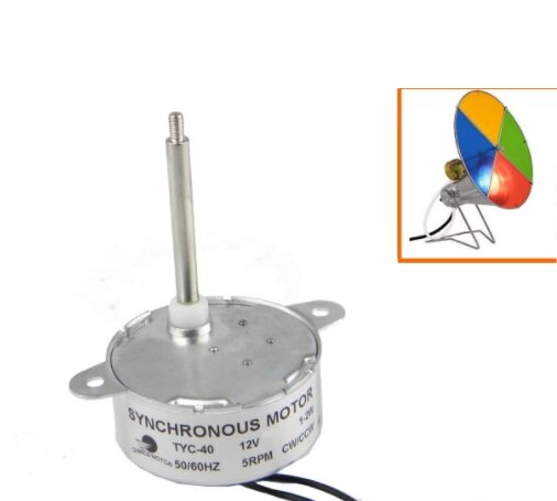

blazar Δημοσ. 27 Νοεμβρίου 2020 Δημοσ. 27 Νοεμβρίου 2020 Ξέρει κάποιος πως ν'αναζητήσω το συγκεκριμένο μοτεράκι για να το βρω από Ελλάδα;
cthulhucarbide Δημοσ. 27 Νοεμβρίου 2020 Δημοσ. 27 Νοεμβρίου 2020 Βρήκα αυτό σε 5 βολτ και αυτό σε 12βολτ αν και δεν είναι ολόιδια Και αυτό
blazar Δημοσ. 27 Νοεμβρίου 2020 Δημοσ. 27 Νοεμβρίου 2020 Σ'ευχαριστώ πολύ για τον χρόνο που αφιέρωσες. Απλά θα ήθελα ακριβώς το ίδιο, ως ανταλλακτικό ενός που σταμάτησε να λειτουργεί. Βρίσκω διάφορα αν αναζητήσω "rpm" στο skroutz, αλλά δεν μπορώ να βρω ακριβώς το ίδιο και δεν ξέρω που να αναζητήσω το συγκεκριμένο ανταλλακτικό.
Petros Electron Δημοσ. 27 Νοεμβρίου 2020 Δημοσ. 27 Νοεμβρίου 2020 (επεξεργασμένο) Τα βηματικα μοτέρ (step motor) που παράθεσε ο παραπάνω φίλος δεν κάνουνε. Αυτα τα μοτέρ θέλουνε logic drivers για να δουλέψουν. Αυτό που θέλεις ειναι ένα μοτέρ DC 12Ac volt με μειωτηρα (ενσωματωμένος ειναι, μεσα στο case-5rpm). Δύσκολο να το βρεις στην Ελλάδα. Στο εξωτερικό και στο ebay ή το amazon πιο εύκολο. Κόστος πάνω κατω 7-10 ευρω. Δες εδω Επεξ/σία 27 Νοεμβρίου 2020 από Petros Electron 1
blazar Δημοσ. 27 Νοεμβρίου 2020 Δημοσ. 27 Νοεμβρίου 2020 Ισχύει, απλά ήλπιζα μήπως βρω κάτι από εδώ, γιατί δεν μπορώ τις αναμονές. Ευχαριστώ.
