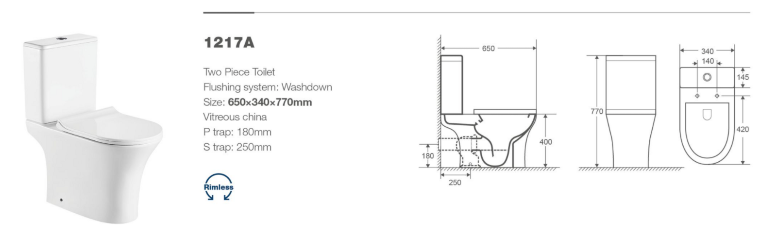

panos4tw Δημοσ. 25 Νοεμβρίου 2020 Δημοσ. 25 Νοεμβρίου 2020 1) Χαζευω αυτη την υπεροχη λεκανη τουαλετας: https://www.praktiker.gr/p/lekani-me-kazanaki-icc-rimless-117036. Επειδη το μπανιο ειναι μικρο και η λεκανη 65cm βαθος , αν την κουμπωσω στη σωληνα που βλεπεται θα ακουμπαει τοιχο το καναζακι ή θα βγει ακομα πιο μπροστα? Τωρα αυτη που εχω ειναι 60cm, αλλα επειδη για καποιο λογο εχουν βγαλει το καζανακι να ακουμπαει μισο πανω στη λεκανη, μισο στον αερα, βγαινει 65cm συνολικα παλι. 2) Θελω να καθαρισω την καμιναδα του τζακιου σε κλασσικη πολυκατοικια αντιπαροχης κατασκευασμενη το 2002. Ποσο μεγαλη να ειναι αραγε η διατομη της βουρτσας που θα παρω, 200φ? Το καπελο που φορεσα ειναι 250 αλλα νομιζω δεν εχει να κανει. Υπαρχει περιπτωση να κανω ζημια αν χρησιμοποιησω μεταλλικη βουρτσα?
360city Δημοσ. 25 Νοεμβρίου 2020 Δημοσ. 25 Νοεμβρίου 2020 51 λεπτά πριν, panos4tw είπε 1) Χαζευω αυτη την υπεροχη λεκανη τουαλετας: https://www.praktiker.gr/p/lekani-me-kazanaki-icc-rimless-117036. Επειδη το μπανιο ειναι μικρο και η λεκανη 65cm βαθος , αν την κουμπωσω στη σωληνα που βλεπεται θα ακουμπαει τοιχο το καναζακι ή θα βγει ακομα πιο μπροστα? Τωρα αυτη που εχω ειναι 60cm, αλλα επειδη για καποιο λογο εχουν βγαλει το καζανακι να ακουμπαει μισο πανω στη λεκανη, μισο στον αερα, βγαινει 65cm συνολικα παλι. 2) Θελω να καθαρισω την καμιναδα του τζακιου σε κλασσικη πολυκατοικια αντιπαροχης κατασκευασμενη το 2002. Ποσο μεγαλη να ειναι αραγε η διατομη της βουρτσας που θα παρω, 200φ? Το καπελο που φορεσα ειναι 250 αλλα νομιζω δεν εχει να κανει. Υπαρχει περιπτωση να κανω ζημια αν χρησιμοποιησω μεταλλικη βουρτσα? Το καζανάκι δεν μπορεί να μπει όπου θέλει ο καθένας παρά μόνο εκεί που έχει σχεδιαστεί να μπει αφού είναι η σωλήνα εκροής του νερού. Στο σχέδιο που παραθέτεις η λεκάνη αυτή μπορεί να συνδεθεί η αποχέτευση είτε οριζόντια ή κάθετα. Στο οριζόντιο είναι 25 εκ. η απόσταση αλλά είναι για εφαρμογή σε γωνία δηλαδή πάτωμα με τοίχο 90° εσύ όμως στην φώτο έχει πεζούλι δεν νομίζω ότι θα σου κάνει αν έχεις σκοπό να την βάλεις να ακουμπά τοίχο ειδεμή η πλάτη στο καζανάκι θα απέχει όσο το πεζούλι... Δες το λίγο καλύτερα. Σε βλέπω για παραδοσιακή λεκάνη και απλά γράψε απόσταση με το μέτρο σου της αποχέτευσης, του τοίχου ΚΟΚ αν δεν θες να μπλέξεις με μερεμετια Όσο για την καμινάδα, είναι μεταλλική είναι τσιμεντένια στρογγυλή τετράγωνη? Λένε ότι σε περίπτωση φ200 στρογγυλής βάζεις μεταλλική βούρτσα φ200 ως φ250... Βέβαια δεν λέει κανείς ότι αν έχεις γωνίες στην κατεβασιά ότι το φ200 παραμένει φ200 αλλά στην μεταλλική βούρτσα η συμπεριφορά της δεν είναι σαν τον τυφλοπόντικα να ακολουθεί. Εγώ επειδή έχω ξυλόσομπα με φ200 όταν την καθαρίζω χρησιμοποιώ την κλασική μπάλα βούρτσα με Φ 180 γιατί δεν θέλω ποτέ να σκεφτώ τι θα γίνει αν ανοίξει ποτέ η καμινάδα λόγω πίεσης στο καθαρισμό. Καθαρίζω πρώτα από πάνω προς τα κάτω να φύγει όλοι η στάχτη κ έπειτα επειδή κάνω 90° γωνία μέσα (περίπου, δεν υπήρχε άλλος τρόπος να μπω) καθαρίζω από μέσα. Επειδή η μπάλα μου είναι μικρότερη σε Φ μπορώ και παίζω "μπάλα" Βέβαια να σου πω ότι απλά δεν καίω ποτέ πεύκο γιατί αφήνει ρετσίνι παντού. Έτσι είναι καθαρή πάντα η καμινάδα μου από κολλώδη κ έχει μόνο στάχτη Καλή επιτυχία 1 1
panos4tw Δημοσ. 25 Νοεμβρίου 2020 Δημοσ. 25 Νοεμβρίου 2020 (επεξεργασμένο) 16 λεπτά πριν, 360city είπε Το καζανάκι δεν μπορεί να μπει όπου θέλει ο καθένας παρά μόνο εκεί που έχει σχεδιαστεί να μπει αφού είναι η σωλήνα εκροής του νερού. Στο σχέδιο που παραθέτεις η λεκάνη αυτή μπορεί να συνδεθεί η αποχέτευση είτε οριζόντια ή κάθετα. Στο οριζόντιο είναι 25 εκ. η απόσταση αλλά είναι για εφαρμογή σε γωνία δηλαδή πάτωμα με τοίχο 90° εσύ όμως στην φώτο έχει πεζούλι δεν νομίζω ότι θα σου κάνει αν έχεις σκοπό να την βάλεις να ακουμπά τοίχο ειδεμή η πλάτη στο καζανάκι θα απέχει όσο το πεζούλι... Δες το λίγο καλύτερα. Σε βλέπω για παραδοσιακή λεκάνη και απλά γράψε απόσταση με το μέτρο σου της αποχέτευσης, του τοίχου ΚΟΚ αν δεν θες να μπλέξεις με μερεμετια Όσο για την καμινάδα, είναι μεταλλική είναι τσιμεντένια στρογγυλή τετράγωνη? Λένε ότι σε περίπτωση φ200 στρογγυλής βάζεις μεταλλική βούρτσα φ200 ως φ250... Βέβαια δεν λέει κανείς ότι αν έχεις γωνίες στην κατεβασιά ότι το φ200 παραμένει φ200 αλλά στην μεταλλική βούρτσα η συμπεριφορά της δεν είναι σαν τον τυφλοπόντικα να ακολουθεί. Εγώ επειδή έχω ξυλόσομπα με φ200 όταν την καθαρίζω χρησιμοποιώ την κλασική μπάλα βούρτσα με Φ 180 γιατί δεν θέλω ποτέ να σκεφτώ τι θα γίνει αν ανοίξει ποτέ η καμινάδα λόγω πίεσης στο καθαρισμό. Καθαρίζω πρώτα από πάνω προς τα κάτω να φύγει όλοι η στάχτη κ έπειτα επειδή κάνω 90° γωνία μέσα (περίπου, δεν υπήρχε άλλος τρόπος να μπω) καθαρίζω από μέσα. Επειδή η μπάλα μου είναι μικρότερη σε Φ μπορώ και παίζω "μπάλα" Βέβαια να σου πω ότι απλά δεν καίω ποτέ πεύκο γιατί αφήνει ρετσίνι παντού. Έτσι είναι καθαρή πάντα η καμινάδα μου από κολλώδη κ έχει μόνο στάχτη Καλή επιτυχία Το πεζουλι εχει βαθος 9 εκατοστα και υψος 22, η καμπυλη της λεκανης στην πισω μερια να μην ειναι τουλαχιστον 10 εκατοστα βαθος ωστε να μπορει να ακουμπησει τοιχο στο πανω μερος? Πιο πολυ σκεφτομουν αν ο σωληνας ειναι πιο εξω απο συνηθως, καθως οπως καταλαβαινεις ασχετος με το ολο θεμα αλλα διατεθημενος να το προσπαθησω αν υπαρχουν πιθανοτητες επιτυχιας:P Στο τζακι απο κατω δεν μπορω να πως ειναι η καμιναδα γιατι ξεκιναει στο 1μιση μετρο με γωνια απο εκει που βαζω το κεφαλι μου και δε φαινεται και στην πανω μερια ειναι το καπελο... για αυτο ρωταω πιο πολυ αν υπαρχει καποιο στανταρ που ακολουθουν οι πολυκατοικιες της εποχης. Ισως το ξαναδω καλυτερα αυριο που θα ειναι μερα~ Επεξ/σία 25 Νοεμβρίου 2020 από panos4tw 1
