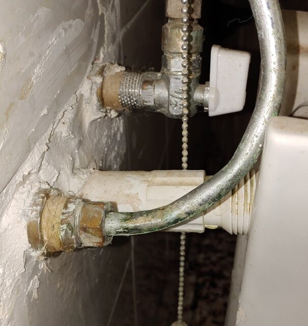

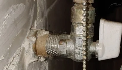

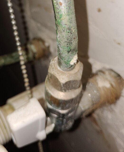

cthulhucarbide Δημοσ. 24 Νοεμβρίου 2020 Δημοσ. 24 Νοεμβρίου 2020 Δεν είμαι σίγουρος για τι εφαρμογή πρόκειται, αλλά όπως το βλέπω στην φωτογραφία ένα κανονικό καρυδάκι θα είχε αρκετό χώρο για να χωθούν τα δύο σωληνάκια και να πιάσει, δεν εξέχουν πολύ
duende Δημοσ. 25 Νοεμβρίου 2020 Δημοσ. 25 Νοεμβρίου 2020 Καλημεριζω το φορουμ θελω να αλλαξω μια παλια βρυση στο εξοχικο, αλλα δεν εχει τη κλασισκη συνδεση με σπιραλ, εχει σωληνακι..βιδωνει σπιραλ 1/2" σε αυτο αν το ξεβιδωσω?..
papoys1 Δημοσ. 25 Νοεμβρίου 2020 Δημοσ. 25 Νοεμβρίου 2020 (επεξεργασμένο) Παλιά βάζανε τέτοια μεταλλικά,μάλλον δεν γνωρίζανε ακόμη τα σπιράλ. 😁.Έτσι έχει και εμένα στο νεροχύτη της κουζίνας. Γιατί να μην μπαίνει αρκεί να έχουν το σωστό μήκος.Είχε και στο μπάνιο τα ίδια αλλά όταν άλλαξα έπιπλο έβαλα σπιράλ. Επεξ/σία 25 Νοεμβρίου 2020 από papoys1
htaccess Δημοσ. 25 Νοεμβρίου 2020 Δημοσ. 25 Νοεμβρίου 2020 Πρόσεχε μόνο, γιατί δεν το βλέπω να πιάνει καλά το βανάκι, θα σου μείνει στο χέρι και θα πλημμυρίσεις. 1
duende Δημοσ. 25 Νοεμβρίου 2020 Δημοσ. 25 Νοεμβρίου 2020 43 λεπτά πριν, htaccess είπε Πρόσεχε μόνο, γιατί δεν το βλέπω να πιάνει καλά το βανάκι, θα σου μείνει στο χέρι και θα πλημμυρίσεις. ναι, ειναι πολυ "no touch" φαση τα υδραυλικα εκει (και ποιος ακουει τη πεθερα), θα κοιταξω να αλλαξω εαν βρω, μονο τον μηχανισμο της βρυσης γτ σταζει και θελει σφιξιμο καθε φορα, δεν εχει αλλο προβλημα βασικα
