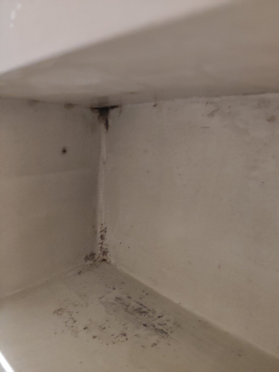

Doubt Δημοσ. 24 Νοεμβρίου 2020 Δημοσ. 24 Νοεμβρίου 2020 Στις 22/11/2020 στις 5:47 ΜΜ, katbo είπε Καλησπέρα. Στο μπάνιο μου οι τοίχοι αντί για πλακάκια έχουν πατητή τσιμεντοκονία και μετά από 5-6 χρόνια σε κάποια σημεία έχουν εμφανιστεί μαύρα σημάδια μούχλας λόγω ανεπαρκούς αερισμού. Έχω δοκιμάσει χλωρίνη, καθώς και το ειδικό σπρέι της Durostick, έχω λιώσει στο τρίψιμο αλλά σε κάποια σημεία δεν βγαίνει με τίποτα. Στο ταβάνι που είναι ο κλασσικός σοβάς έφυγε αμέσως, στην πατητή όμως με τίποτα. Φοβάμαι ότι θα χαλάσει και η πατητή από το πολύ τρίψιμο. Υπάρχει κάτι άλλο που μπορώ να κάνω? Από την άλλη πλευρά του τοίχου τι υπάρχει;
katbo Δημοσ. 24 Νοεμβρίου 2020 Δημοσ. 24 Νοεμβρίου 2020 57 λεπτά πριν, Doubt είπε Από την άλλη πλευρά του τοίχου τι υπάρχει; Εξωτερικός τοίχος, σοβατισμένος-βαμμένος. Σίγουρα είναι απο την υγρασία μες στο μπάνιο και τον ανεπαρκή αερισμό. Το πρόβλημά μου είναι ότι δεν καθαρίζει...
Doubt Δημοσ. 24 Νοεμβρίου 2020 Δημοσ. 24 Νοεμβρίου 2020 2 ώρες πριν, katbo είπε Εξωτερικός τοίχος, σοβατισμένος-βαμμένος. Σίγουρα είναι απο την υγρασία μες στο μπάνιο και τον ανεπαρκή αερισμό. Το πρόβλημά μου είναι ότι δεν καθαρίζει... Το περίμενα... Το πρόβλημα είναι πως το σημείο εκείνο (πάνω γωνία) είναι ψυχρό και κάνει εκεί συμπύκνωση η υγρασία. Το φυσιολογικό θα ήταν να σου μαυρίσει η κάτω γωνία, αν το πρόβλημα ήταν "εσωτερικό". Αυτό που βλέπουμε στη φωτό είναι κάποια μικρή εσοχή; για τι διαστάσεις μιλάμε; 1
katbo Δημοσ. 24 Νοεμβρίου 2020 Δημοσ. 24 Νοεμβρίου 2020 22 λεπτά πριν, Doubt είπε Το περίμενα... Το πρόβλημα είναι πως το σημείο εκείνο (πάνω γωνία) είναι ψυχρό και κάνει εκεί συμπύκνωση η υγρασία. Το φυσιολογικό θα ήταν να σου μαυρίσει η κάτω γωνία, αν το πρόβλημα ήταν "εσωτερικό". Αυτό που βλέπουμε στη φωτό είναι κάποια μικρή εσοχή; για τι διαστάσεις μιλάμε; Η συγκεκριμένη φωτό είναι μικρή εσοχή στον τοίχο που λειτουργεί ως θήκη για σαπούνια κλπ. διαστάσεις ~40x20cm. Μαυρίλες υπάρχουν και σε άλλα σημεία της ντουζιέρας απλά εκεί δεν καθαρίζει με τίποτα. Ξαναλέω δεν ψάχνω τι το προκαλεί (ντουζιέρα είναι με άφθονη υγρασία και κακό αερισμό) αλλά πως θα το καθαρίσω

Doubt Δημοσ. 24 Νοεμβρίου 2020 Δημοσ. 24 Νοεμβρίου 2020 2 ώρες πριν, katbo είπε Η συγκεκριμένη φωτό είναι μικρή εσοχή στον τοίχο που λειτουργεί ως θήκη για σαπούνια κλπ. διαστάσεις ~40x20cm. Μαυρίλες υπάρχουν και σε άλλα σημεία της ντουζιέρας απλά εκεί δεν καθαρίζει με τίποτα. Ξαναλέω δεν ψάχνω τι το προκαλεί (ντουζιέρα είναι με άφθονη υγρασία και κακό αερισμό) αλλά πως θα το καθαρίσω https://www.skroutz.gr/s/23826893/Pattex-Κατά-της-Μούχλας-Spray-500ml.html Το έχω δοκιμάσει και κάνει πολύ καλή δουλειά, αλλά θέλει προσοχή στη χρήση. Υ.Γ. Το πιο πιθανό είναι σε μια βδομάδα να ξαναπιάσει μούχλα, σκέψου μήπως την καταργήσεις τελείως την εσοχή. 1 1
