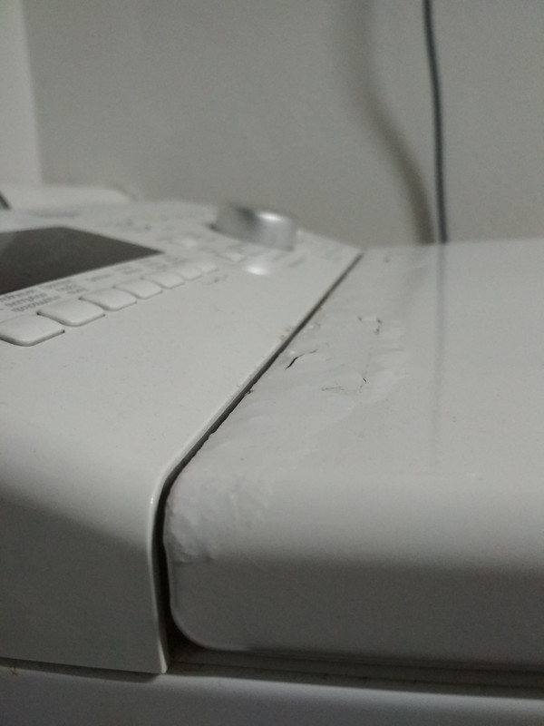

Mr.Cornflakes Δημοσ. 22 Νοεμβρίου 2020 Δημοσ. 22 Νοεμβρίου 2020 Καλησπερα στα παλικαρια εδω μεσα. Να σας ρωτησω κατι; Το πλυντηριο εχει ενα θεματακι, οπως βλεπετε εδω στις φωτογραφιες. Γινεται να φτιαχτει; Μπορω να κανω κατι για αυτο; Σας ευχαριστω προκαταβολικα για τις απαντησεις.

villasg Δημοσ. 22 Νοεμβρίου 2020 Δημοσ. 22 Νοεμβρίου 2020 (επεξεργασμένο) 10 λεπτά πριν, Mr.Cornflakes είπε Το πλυντηριο εχει ενα θεματακι, οπως βλεπετε εδω στις φωτογραφιες. Γινεται να φτιαχτει; Μπορω να κανω κατι για αυτο; Σας ευχαριστω προκαταβολικα για τις απαντησεις. Αρχικα ξυνεις να δεις απο πισω πως ειναι . εαν ειναι οκ υπαρχει spray λευκο για συσκευες , αλλιως σιδηροστοκο τριψημο κλπ κλπ κλπ Επεξ/σία 22 Νοεμβρίου 2020 από villasg 1
Mr.Cornflakes Δημοσ. 22 Νοεμβρίου 2020 Δημοσ. 22 Νοεμβρίου 2020 1 λεπτό πριν, villasg είπε αλλιως σιδηροστοκο τριψημο κλπ κλπ κλπ Περισσοτερες πληροφοριες πανω σε αυτο θα μπορουσα να εχω; Αν υπαρχει καποιο link ή βιντεακι που να εξηγει ολα αυτα, θα ηταν πολυ χρησιμο. Οταν λετε οκ τι εννοειτε; Να μην εχει σκουριασει; Δεν εχω ιδεα, για αυτο ρωταω. Ευχαριστω για την αμεση απαντηση.

cthulhucarbide Δημοσ. 23 Νοεμβρίου 2020 Δημοσ. 23 Νοεμβρίου 2020 3 ώρες πριν, Mr.Cornflakes είπε Καλησπερα στα παλικαρια εδω μεσα. Να σας ρωτησω κατι; Το πλυντηριο εχει ενα θεματακι, οπως βλεπετε εδω στις φωτογραφιες. Γινεται να φτιαχτει; Μπορω να κανω κατι για αυτο; Σας ευχαριστω προκαταβολικα για τις απαντησεις. Και το δικό μου πλυντήριο στην ίδια κατάσταση βρίσκεται. Έχει πιάσει σκουριά και έχει ξεφλουδίσει την μπογιά και μάλιστα στο ίδιο σημείο. Σκέφτομαι κάποια στιγμή να το φτιάξω αλλά δεν έχω κάτσει ακόμα. Θα ήθελα να βγάλω το καπάκι από το πλυντήριο, να τρίψω τα σημεία που έχουν φουσκώσει με συρματόβουρτσα και σκοτς μπράιτ να φύγουν οι σκουριές μέχρι να φανεί μέταλλο, και μετά να το βάψω με ένα ωραίο άσπρο σπρέι. Ένα θέμα είναι τι θα γίνει στο σημείο της ένωσης της νέας βαφής με την παλιά γιατί ίσως να φαίνεται κάπως η διχρωμία. Και ένα άλλο ότι δεν ξέρω αν βγαίνει το καπάκι. Αν δεν βγαίνει η διαδικασία θα γίνει πρακτικά αρκετά δύσκολη και ίσως ημιτελής 2

Doubt Δημοσ. 23 Νοεμβρίου 2020 Δημοσ. 23 Νοεμβρίου 2020 10 ώρες πριν, Mr.Cornflakes είπε Οταν λετε οκ τι εννοειτε; Να μην εχει σκουριασει; Δεν εχω ιδεα, για αυτο ρωταω. Εννοείται πως έχει σκουριάσει ξύνεις χρώμα και σκουριά και μετά βάφεις. Εμένα όταν μου έτυχε, έβαψα με πινέλο, το σπρέι θέλει καλή μόνωση με ταινία και χαρτιά για να μην κάνεις χάλια όλο το χώρο. Ότι και να κάνεις, καινούριο δεν θα γίνει, οπότε μην το κάνεις και έργο ζωής. 1
