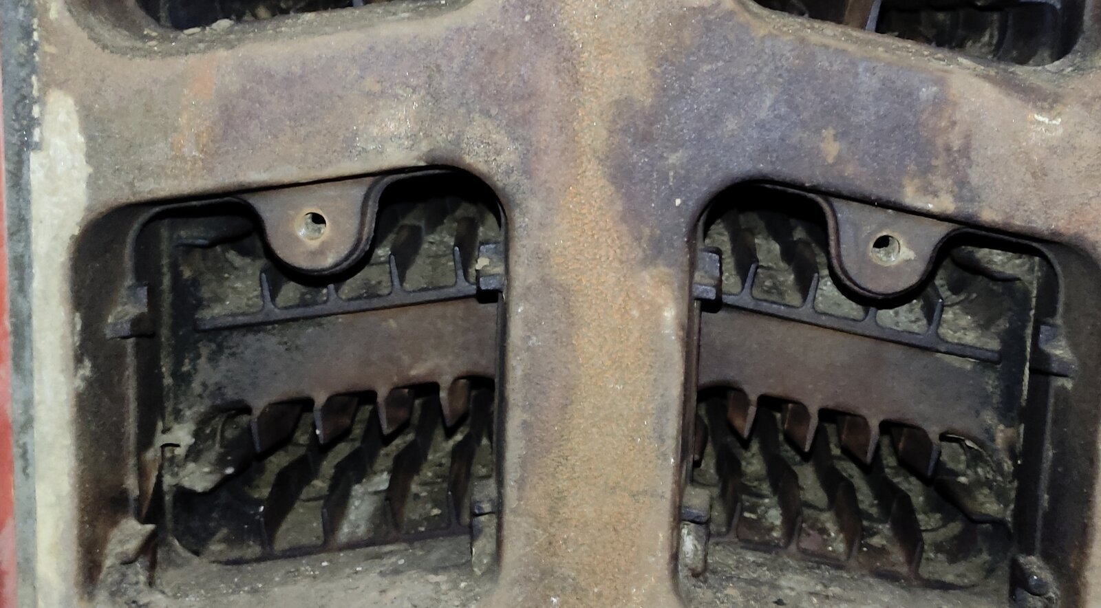

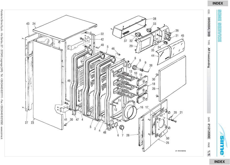

Artakos Δημοσ. 21 Νοεμβρίου 2020 Δημοσ. 21 Νοεμβρίου 2020 Κάποιος που έχει εμπειρία με λέβητες πετρελαίου μαντεμενιους??? Μετά από φασαρία που έκανα για συντήρηση λέβητα στο σπιτι λόγω απόλυτης κοροϊδίας από τον και καλά συντηρητή,μου είπε μόνο ένα σωστό πράγμα ότι λείπουν οι κόφτες από τα πτερύγια η κάποιες διαδρομές ποιο μπαίνουν κάπου στον λέβητα. Που μπαίνουν ρε παιδιά? Ο λέβητας είναι περίπου 30 χρόνων μάρκας SIME οι φωτο... Η δεύτερη φωτό είναι από το ΝΕΤ αλλά δεν μπορώ να καταλάβω πως μπαίνουν και τι μορφή εχουν 1
meletis_m Δημοσ. 21 Νοεμβρίου 2020 Δημοσ. 21 Νοεμβρίου 2020 16 λεπτά πριν, Artakos είπε Κάποιος που έχει εμπειρία με λέβητες πετρελαίου μαντεμενιους??? Μετά από φασαρία που έκανα για συντήρηση λέβητα στο σπιτι λόγω απόλυτης κοροϊδίας από τον και καλά συντηρητή,μου είπε μόνο ένα σωστό πράγμα ότι λείπουν οι κόφτες από τα πτερύγια η κάποιες διαδρομές ποιο μπαίνουν κάπου στον λέβητα. Που μπαίνουν ρε παιδιά? Ο λέβητας είναι περίπου 30 χρόνων μάρκας SIME οι φωτο... Η δεύτερη φωτό είναι από το ΝΕΤ αλλά δεν μπορώ να καταλάβω πως μπαίνουν και τι μορφή εχουν Τα λένε και διαφράγματα καυσαερίων . Φθηνά είναι , τα είχα αντικαταστήσει σε λέβητα πετρελαίου Fyrogenis . Απο το σχεδιάγραμμα μου φαίνεται το εξάρτημα 10 ή 13 . Συρταρωτά πηγαίνουν . Υπάρχουν και ειδικές τουμπόβουρτσες για καθάρισμα τών θυρίδων . Επίσης καθάρισε και τη θυρίδα πίσω στην πλάτη του καζανμιού . Ο τεχνικός που ήρθε έκανε και συντήρηση στο καυστήρα , όχι μόνο μπέκ που αλλάζουν και φεύγουν να το ρυθμίσει να μετρήσει πίεση , και να δει και τίς ακίδες για σπινθήρα όπως και το φίλτρο πετρελαιου. Στο εμπόριο θα βρείς τα διαφράγματα , βάλτα γιατί έτσι δεν εκμεταλλέυεσαι στην ουσία τα καυσαέρια . Και κάθε χρόνο θα τα καθαρίζεις με τη γενική συντήρηση.
Artakos Δημοσ. 21 Νοεμβρίου 2020 Δημοσ. 21 Νοεμβρίου 2020 (επεξεργασμένο) Εάν δεν τα βρω θα φτιάξω, Τι να σ λέω για τον μαστορα που κάνει συντήρηση... Δεν άλλαξε τίποτα έκανε ψευτοκαθαρισμο και δεν ρυθμισε τον καυστήρα με τον αναλυτή γιατί δεν είχε Μ είπε, ούτε καν μέτρηση θερμοκρασίας καυσαερίων δεν εκανε,με το μάτι ρυθμίζει.. Επεξ/σία 21 Νοεμβρίου 2020 από Artakos
