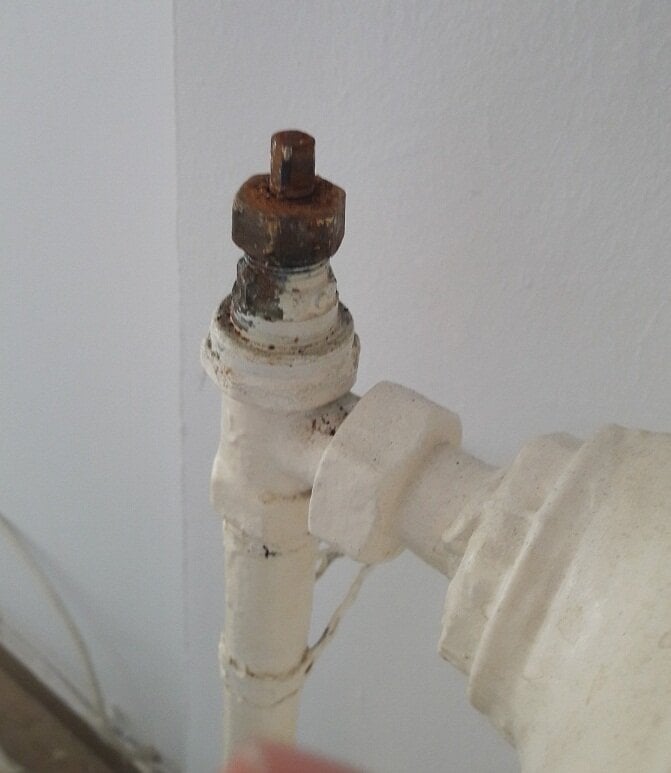

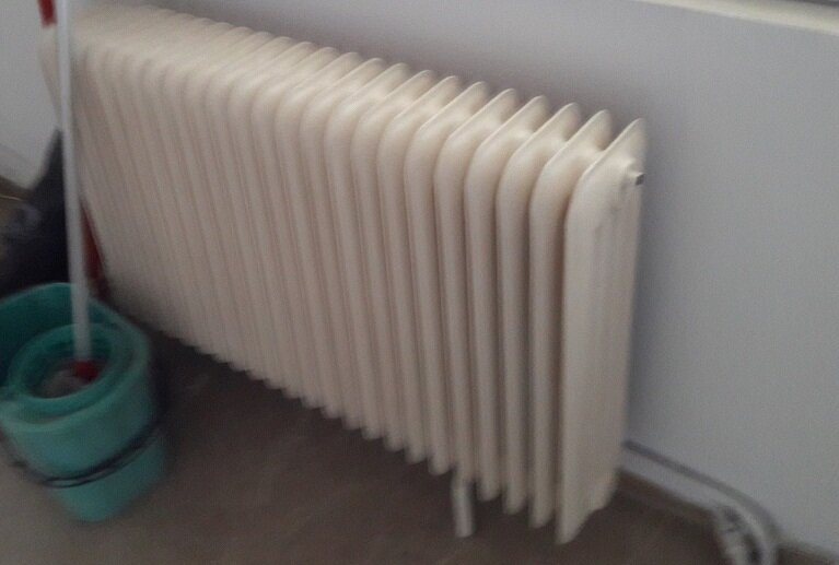

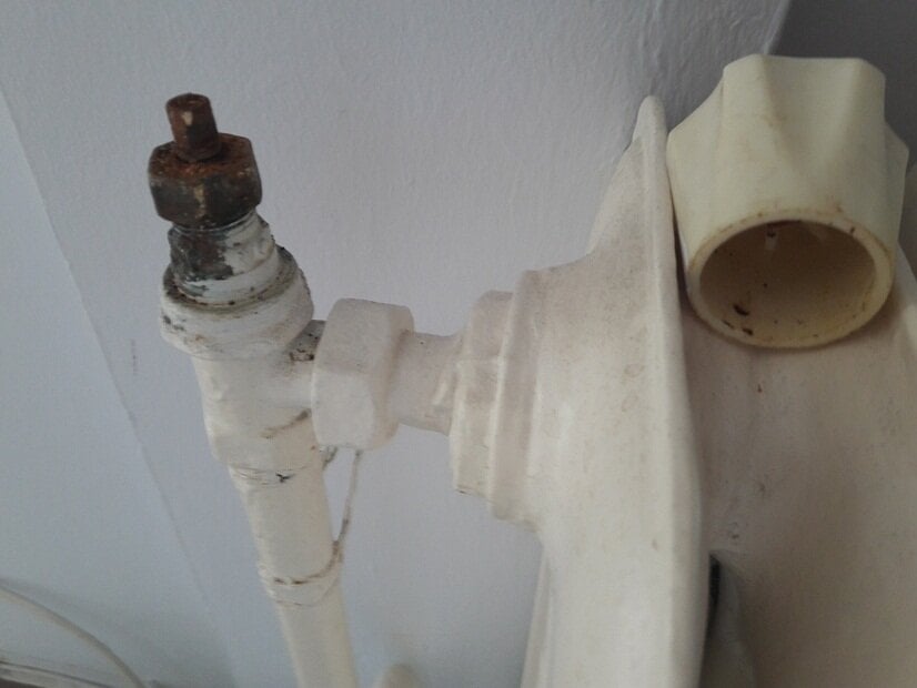

vaha Δημοσ. 15 Νοεμβρίου 2020 Δημοσ. 15 Νοεμβρίου 2020 (επεξεργασμένο) Για σας χρειάζομαι κάποιες συμβουλές για το παρακάτω θέμα? Σε παλιά καλοριφέρ με συμβούλεψαν να αλλάξω τους διακόπτες. Τα καλοριφέρ είναι 9 αλλά έχουν βλάβη στα τέσσερα από αυτά και είναι όλα βαμενα. Γενικά το χερούλι απο τους διακόπτες εχει ξεφύγει και ανοιγοκλείνουν με πένσα. το ένα σώμα δεν έχει καθόλου νερό. . Επίσης θέλω να αλλάξω το καλοριφέρ της φωτογραφίας και να βάλω πάνελ γιατι αυτό πιάνει πολύ χώρο στο συγκεκριμένο σημείο. Αυτο είναι με 4 στήλες και 22 φέτες. Μου πρότειναν διακόπτες FAR η PINTOSSI και πάνελ KORADO (Τσεχικα). Επεξ/σία 15 Νοεμβρίου 2020 από vaha
cger Δημοσ. 15 Νοεμβρίου 2020 Δημοσ. 15 Νοεμβρίου 2020 (επεξεργασμένο) 2 ώρες πριν, vaha είπε Για σας χρειάζομαι κάποιες συμβουλές για το παρακάτω θέμα? Σε παλιά καλοριφέρ με συμβούλεψαν να αλλάξω τους διακόπτες. Τα καλοριφέρ είναι 9 αλλά έχουν βλάβη στα τέσσερα από αυτά και είναι όλα βαμενα. Γενικά το χερούλι απο τους διακόπτες εχει ξεφύγει και ανοιγοκλείνουν με πένσα. το ένα σώμα δεν έχει καθόλου νερό. . Επίσης θέλω να αλλάξω το καλοριφέρ της φωτογραφίας και να βάλω πάνελ γιατι αυτό πιάνει πολύ χώρο στο συγκεκριμένο σημείο. Αυτο είναι με 4 στήλες και 22 φέτες. Μου πρότειναν διακόπτες FAR η PINTOSSI και πάνελ KORADO (Τσεχικα). Καλησπέρα, το συγκεκριμένο διαμέρισμα είσαι στον τελευταίο όροφο της πολυκατοικίας; Ας τα πάρουμε λίγο από την αρχή. Τι εννοείς ότι τα 4 από τα 9 σώματα έχουν βλάβη? Είναι σκουριασμένα, έχουν τρυπήσει ή δεν ζεσταίνουν? Πως είσαι σίγουρος ότι μόνο το ένα σώμα δεν έχει νερό και όχι και τα υπόλοιπα; Στο λέω αυτό γιατί μπορεί να είναι και πρόβλημα που προέρχεται ίσως και απο το λεβητοστάσιο. Τέλος ποιο είναι το ύψος του καλοριφέρ της εικόνας που θες να αλλάξεις 65cm ή 90cm; Καλοί διακόπτες οι Far, καλά σώματα τα Korado σίγουρα υπάρχουν και καλύτερα ποιοτικά με αυξημένο κόστος όμως αυτή τη στιγμή πρέπει να μας ενημερώσει αν ζεσταίνουν όλα τα σώματα και αν το πρόβλημα σου προέρχεται από τους διακόπτες ή από την κενντρική θέρμανση. Επεξ/σία 15 Νοεμβρίου 2020 από cger 1
vaha Δημοσ. 15 Νοεμβρίου 2020 Δημοσ. 15 Νοεμβρίου 2020 Σ'ευχαριστω 1. ναι ειναι στον τελευταίο όροφο και με κεντρικής θέρμανσης ( την θέρμανση δεν την έχουμε ανάψει ακόμα) 2. τα σώματα ζεσταίνονται όλα εκτός απο αυτό που δεν εχει νερό.(δεν ζέσταινε και ο διακόπτης είναι μπλοκαρισμένος δεν ξερω αν ειναι ανοιχτός) εδώ ίσως να υπάρχει πρόβλημα στο διχτυο αλλά για το διαπιστώσω πρέπει να λειτουργήσει ο διακόπτης. 3. στα 4 σώματα απο τα 9 οι διακόπτες εχουν σκουριά και τα πόμολα να είναι έξω.. έβαλα σπρέι και τα ανοιγοκλείνω με πένσα. 4 το ύψος είναι μαλον στα 65 γιατι απο πανω εχει παράθυρο. Δεν είμαι εκεί τώρα για να το μετρήσω. Αλλά θα ξέρω αύριο με σιγουριά..
