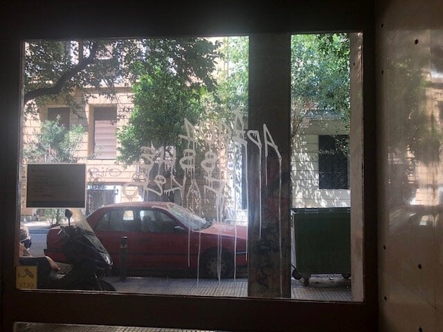

vamvakoolas Δημοσ. 12 Νοεμβρίου 2020 Δημοσ. 12 Νοεμβρίου 2020 στους συναδελφους μαστορες του φορουμ: Πως βγαινει αυτο; Εχω την εντυπωση οτι ειναι με ειδικη μπογια
cthulhucarbide Δημοσ. 12 Νοεμβρίου 2020 Δημοσ. 12 Νοεμβρίου 2020 (επεξεργασμένο) Μπογιά σε τζάμι? Δοκίμασε με ξύστρα για τα τζάμια, αυτήν την κόκκινη και άμα έχει αρκετό πάχος η μπογιά, θα την ξύσει. Ή δοκιμάζεις διάφορα διαλυτικά. πχ thinner, ασετόν κλπ. Από την στιγμή που είναι γυαλί δεν θα πάθει κάτι από τους διαλύτες οπότε δοκιμάζεις ό,τι θες μέχρι να βρεις αυτό που θα διαλύσει την μπογιά Επεξ/σία 12 Νοεμβρίου 2020 από cthulhucarbide
vamvakoolas Δημοσ. 12 Νοεμβρίου 2020 Δημοσ. 12 Νοεμβρίου 2020 νεφτι που εχουμε απο δουλεια (μπογιες) θα κανει δουλεια; Ξυστρα θα το αποφυγω μη κανω καμμια χαραξη
