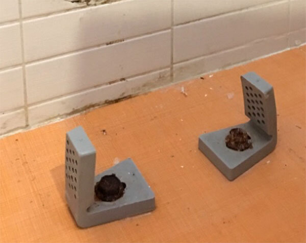

Η λεκάνη μου, βιδώνεται αριστερά και δεξιά με το σύστημα που φαίνεται στη φωτό... με βίδες που πιάνουν πάνω σε αυτά τα "L".
Όμως, για κάποιο λόγο, αν και με πολλές προσπάθειες, οι βίδες δεν πιάνουν καλά και η λεκάνη συνεχίζει να παλαντζάρει, λίγο αλλά παλαντζάρει.
Ποιόν τρόπο θα προτείνατε ώστε να παραμένει σταθερή και ακλόνητη η λεκάνη για να μην κουνιέται;
Σιλικονη απο κατω φουλ και τσιμεντωσε

Δεν είναι εύκολο γιατί η λεκάνη πρέπει να κινηθεί παράλληλα κ όχι κάθετα για να προσαρμοστεί στην αποχέτευση. Εκτός κι αν υπάρχει τρόπος.

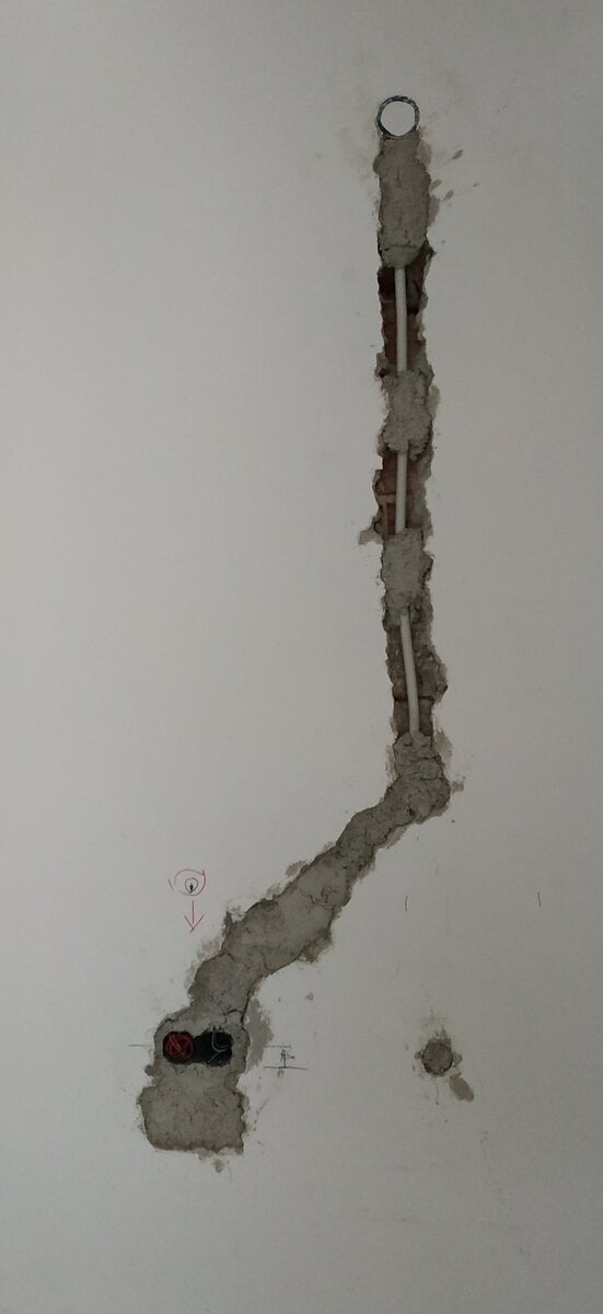

καλημέρα αλλαξα θεση σε αυτες τις πρίζες στο υπνοδωμάτιο στην ανακαίνιση που κάνω, ειναι λάθος αυτο που εκανε; επρεπε να σκάψει να φτιάξει καινούρια διακλάδωση, να κατεβαίνει κάθετα απο το κουτί;
  • Sad 2
Πάντα κάθετα, ποτέ διαγώνιες γραμμές, για να ξέρεις πού υπάρχουν κ να μην τρυπήσεις καμία κλπ κλπ.
  • Like 4
Ναι, είναι λάθος, αν θέλει κάποιος να τρυπήσει που θα ξέρει ότι δεν θα χτυπήσει τη γραμμή. Αν το αφήσετε έτσι κρατήστε τουλάχιστον μια φωτογραφία για να ξέρετε...

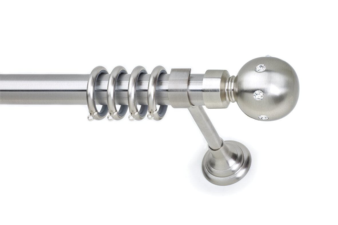

Καλημέρα. Ξηλώθηκε το μεταλλικό κουρτινόξυλο στο σαλόνι. Πριν ήταν πιασμένος με 6αρια ούπα. Το ζήτημα είναι οτι οι τρύπες άνοιξαν πολύ και πλέον το ουπα "κολυμπάει". Πριν λίγο καιρό γέμισα το γύρω χώρο με διάφορα πλαστικά, αλλά δεν κράτησε πολύ. Είδα κάτι γάζες επισκευής αλλά με το lockdown είναι λίγο δύσκολο να βρεθούν. Υπάρχει καμιά άλλη ιδέα? Σκέφτηκα να γεμίσω με κόλλα πλακιδίων που έχω και να ξανατρυπήσω αλλά δεν ξέρω πόσο θα κρατήσει. Παραθέτω και μια φώτο απο τον τύπο του κουρτινόξυλου.
Επεξ/σία από didaskalop

1 λεπτό πριν, didaskalop είπε
Αυτό.
Να βρέξεις πρώτα την τρύπα και να βάλεις το υλικό σου. Θα κρατήσει..
