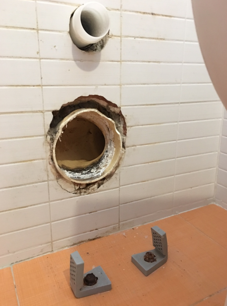

zoranb Δημοσ. 5 Νοεμβρίου 2020 Δημοσ. 5 Νοεμβρίου 2020 (επεξεργασμένο) Στις 3/11/2020 στις 1:27 ΜΜ, ΠάρηςΓ είπε Δε γνωριζω τι υλικο ειναι για pvc μου φαινεται η αποχετευση (μεγαλη σωληνα).. Θεωρητικά πρεπει να ειναι καθαρο για να πιασει η κολλα pvc εγω βλεπω οτι εχει βαλει σιλικονη. Ισως αν το καθαρισεις καλα ισως να θες γυαλοχαρτο... μετα να μπορεις να κολησεις το εκκεντρο. Το σιφωνι που φαίνεται μέσα στον τοίχο, ερχόταν μαζί με το καζανάκι της Geberit. Δεν γνωρίζω απο τι υλικό είναι, ώστε να βρω τι είδους κόλλα πρέπει να χρησιμοποιήσω, για να το κολλήσω με τον συγκεκριμένο σύνδεσμο λεκάνης! Αν δεν κάνω λάθος, η κόλλα που χρησιμοποιούν για κόλληση των κλασσικών συφωνιών, δεν είναι κατάλληλη για να κολλάει σιφώνια της Geberit με αυτά της ALCAPLAST. Επιπλέον νομίζω το υλικό του σιφωνιού χωρίς να ξέρω το υλικό της ALCAPLAST, μάλλον είναι το pp. ??? Επεξ/σία 5 Νοεμβρίου 2020 από zoranb
thodoris1985 Δημοσ. 5 Νοεμβρίου 2020 Δημοσ. 5 Νοεμβρίου 2020 (επεξεργασμένο) 1 hour ago, zoranb said: Το σιφωνι που φαίνεται μέσα στον τοίχο, ερχόταν μαζί με το καζανάκι της Geberit. Δεν γνωρίζω απο τι υλικό είναι όμως ώστε να βρω τι είδους κόλλα πρέπει να χρησιμοποιήσω, για να το κολλήσω με τον συγκεκριμένο σύνδεσμο λεκάνης! Όσο ψάχνεις το υλικό/λύση, πάρε τηλ/στείλε email στο διανομέα (klimatechniki) και γιατί όχι και στη μαμά εταιρεία, δε χάνεις κάτι. Επεξ/σία 5 Νοεμβρίου 2020 από thodoris1985 1
ΠάρηςΓ Δημοσ. 5 Νοεμβρίου 2020 Δημοσ. 5 Νοεμβρίου 2020 (επεξεργασμένο) 9 ώρες πριν, thodoris1985 είπε Όσο ψάχνεις το υλικό/λύση, πάρε τηλ/στείλε email στο διανομέα (klimatechniki) και γιατί όχι και στη μαμά εταιρεία, δε χάνεις κάτι. Η κλιματεχνικη δε βοηθάει μη εππαγγελματίες θα του δωσουν τηλεφωνο υδραυλικου. Δε πουλαει καν ανταλλακτικα σε λιανικη.Παρόλα αυτα ειχα ρωτησει κατι τη Geberit στο youtube και μου απαντησαν αναλυτικά. 11 ώρες πριν, zoranb είπε Το σιφωνι που φαίνεται μέσα στον τοίχο, ερχόταν μαζί με το καζανάκι της Geberit. Δεν γνωρίζω απο τι υλικό είναι, ώστε να βρω τι είδους κόλλα πρέπει να χρησιμοποιήσω, για να το κολλήσω με τον συγκεκριμένο σύνδεσμο λεκάνης! Αν δεν κάνω λάθος, η κόλλα που χρησιμοποιούν για κόλληση των κλασσικών συφωνιών, δεν είναι κατάλληλη για να κολλάει σιφώνια της Geberit με αυτά της ALCAPLAST. Επιπλέον νομίζω το υλικό του σιφωνιού χωρίς να ξέρω το υλικό της ALCAPLAST, μάλλον είναι το pp. ??? Πρωτα απολα αυτο δεν ειναι σιφωνι αλλα σωληνας. Απο οσο γνωριζω δεν δίνει τετοια σωληνα η Geberit εκτος αν στο δώσαν απο το μαγαζι που το πηρες. Και το λεω αυτο διοτι εχεις για επιδαπεδια λεκάνη και δε δινει κατι απο οσο ξερω οταν παιρνεις αυτου του τυπου καζανακι. Ειμαι σχεδον σιγουρος οτι ειναι pvc οπως τη βλεπω. Μπορεις να δοκιμασεις απεξω να βαλεις λιγη κολα pvc να δεις αν το λιώνει. Στην ουσια δεν ειναι κολλα αλλα λιωνει το pvc και γινεται ενα σωμα. Απο εκει και περα θα εκανα ΚΑΛΟ καθαρισμα να φυγει η σιλικονη κτλ να γινει τζαμι και μετα θα κολλαγα αυτο που πηρες. Πρεπει να βεβαιωθεις οτι θα ειναι στη θεση που το θες γιατι αν κολησει μετα δε ξεκολάει με τιποτα ή ΠΟΛΥ δυσκολα. Αφου το κολησεις πρεπει να το αφησεις πολλες ωρες κανονικα. Επεξ/σία 5 Νοεμβρίου 2020 από ΠάρηςΓ 1
thodoris1985 Δημοσ. 5 Νοεμβρίου 2020 Δημοσ. 5 Νοεμβρίου 2020 (επεξεργασμένο) 2 hours ago, ΠάρηςΓ said: Η κλιματεχνικη δε βοηθάει μη εππαγγελματίες θα του δωσουν τηλεφωνο υδραυλικου. Δε πουλαει καν ανταλλακτικα σε λιανικη.Παρόλα αυτα ειχα ρωτησει κατι τη Geberit στο youtube και μου απαντησαν αναλυτικά. Αν και offtopic, αν υπάρχει καλή διάθεση από την κλιματεχνική και την πωλήτρια εταιρεία/κατάστημα, θα μπορούσαν να του πουν να απευθυνθεί στο κατάστημα που αγόρασε το καζανάκι και αυτοί με τη σειρά τους θα έκαναν την ερώτηση στην κλιματεχνική. Αντίστοιχα σε δική μου περίπτωση, για ένα λαστιχάκι/τσιμούχα που έκοψε ο υδραυλικός σε ενα εντιχοιζόμενο ντους, με είχαν κατευθύνει έτσι. Αν και μάλλον έχεις δίκιο για το δεύτερο σκέλος, και δεν είναι της geberit. Επεξ/σία 5 Νοεμβρίου 2020 από thodoris1985
