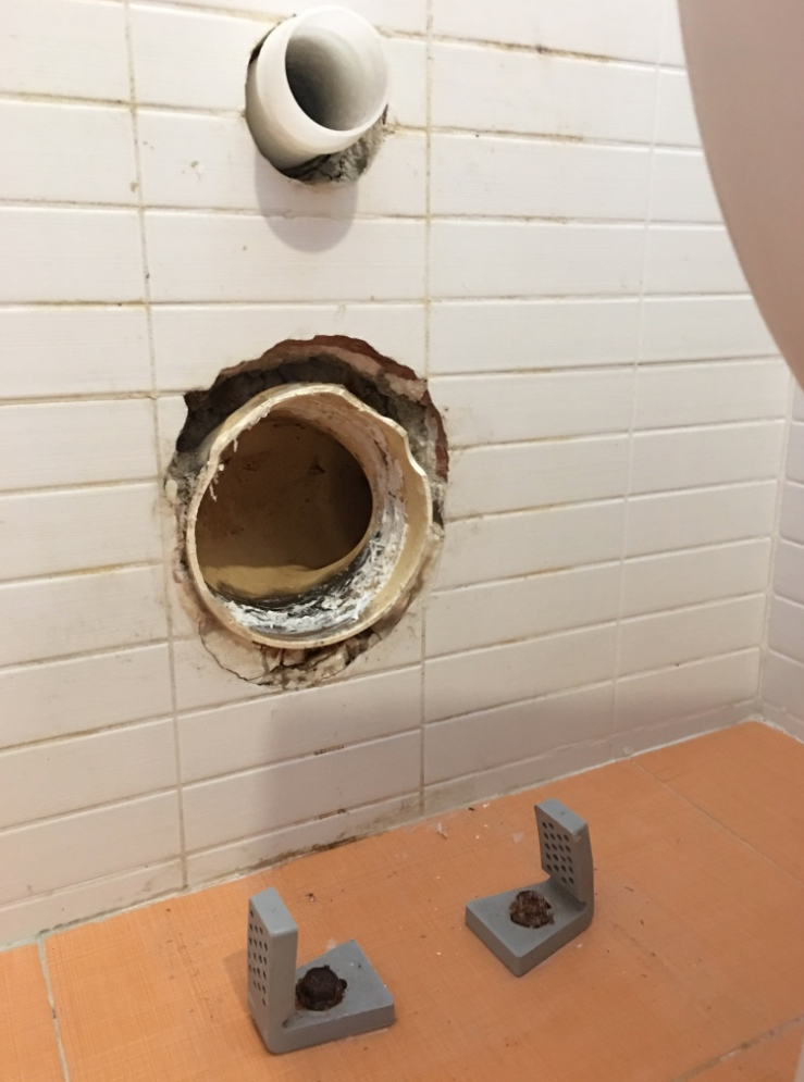

ΠάρηςΓ Δημοσ. 3 Νοεμβρίου 2020 Δημοσ. 3 Νοεμβρίου 2020 8 ώρες πριν, zoranb είπε Ο πανέξυπνος (ο υδραυλικός) έχει κόψει το μέρος σου σιφωνιού της Geberit που είχε το λάστιχο, με αποτέλεσμα τώρα να πρέπει να κολληθεί ο σύνδεσμος της λεκάνης με το σιφώνι. Κανονικά εάν δεν είχε κόψει το λάστιχο, θα έμπαινε περαστό. Οπότε τώρα το ερώτημα είναι εάν θα κολλήσει με κόλα. Ισως αν εβαζες φωτο να βοηθουσε. Εχεις κρεμαστη; Η geberit δινει ανταλλακτικα παντως. Πρεπει να μας δειξεις φωτο.
zoranb Δημοσ. 3 Νοεμβρίου 2020 Δημοσ. 3 Νοεμβρίου 2020 (επεξεργασμένο) 2 ώρες πριν, ΠάρηςΓ είπε Ισως αν εβαζες φωτο να βοηθουσε. Εχεις κρεμαστη; Η geberit δινει ανταλλακτικα παντως. Πρεπει να μας δειξεις φωτο. Δεν είναι κρεμαστή η λεκάνη όχι, αλλά έβαλε σε λάθος ύψος την αποχέτευση κ η λεκάνη χρειαζότανε έκκεντρο σύνδεσμο Φ110. Επεξ/σία 3 Νοεμβρίου 2020 από zoranb
papoys1 Δημοσ. 3 Νοεμβρίου 2020 Δημοσ. 3 Νοεμβρίου 2020 38 λεπτά πριν, zoranb είπε Δεν είναι κρεμαστή η λεκάνη όχι, αλλά έβαλε σε λάθος ύψος την αποχέτευση κ η λεκάνη χρειαζότανε έκκεντρο σύνδεσμο Φ110. Φαίνεται να έχει γίνει ζημιά στο κεφάλι.Ζόρικα. Αν έχει κεφάλι έστω και 3-4 πόντους θα έλεγα τα βάλεις αρχικά μέσα σε αυτό κομμάτι φ100 10-15 εκατοστά πόσο θέλεις το οποίο θα κολλήσεις με κόλλα pvc και στη συνέχεια με κάποια λαστιχένια σύνδεση (ποια σου κάνει) να συνδέσεις τη λεκάνη.
zoranb Δημοσ. 3 Νοεμβρίου 2020 Δημοσ. 3 Νοεμβρίου 2020 (επεξεργασμένο) Εκτός του ότι το κεφάλι είναι Φ110, το θέμα είναι εάν κολλάει με κόλα pvc κάποια σωλήνα στο κεφάλι της Geberit που νομίζω είναι από υλικό pp και είχε λάστιχο αλλά ο υδραυλικός το έκοψε για δικούς του λόγους! Επεξ/σία 3 Νοεμβρίου 2020 από zoranb 1
ΠάρηςΓ Δημοσ. 3 Νοεμβρίου 2020 Δημοσ. 3 Νοεμβρίου 2020 (επεξεργασμένο) 2 ώρες πριν, zoranb είπε Δεν είναι κρεμαστή η λεκάνη όχι, αλλά έβαλε σε λάθος ύψος την αποχέτευση κ η λεκάνη χρειαζότανε έκκεντρο σύνδεσμο Φ110. Να φανταστω πως ειναι εντιχοισμενο το καζανακι. Κανονικά έχει λάστιχο και στο καζανάκι (τη μικρη σωληνα εσωτερικα). Δε γνωριζω τι υλικο ειναι για pvc μου φαινεται η αποχετευση (μεγαλη σωληνα).. Θεωρητικά πρεπει να ειναι καθαρο για να πιασει η κολλα pvc εγω βλεπω οτι εχει βαλει σιλικονη. Ισως αν το καθαρισεις καλα ισως να θες γυαλοχαρτο... μετα να μπορεις να κολησεις το εκκεντρο. Παντως λιγο δυσκολο να σου πουμε τι να κανεις. Το καλυτερο ειναι να φερεις καποιον υδραυλικο και να τον πληρωσεις μονο αν δε σταζει τιποτα πχ να τραβηξεις 10 καζανακια. Η πιο καθαρη λυση ειναι να αλλαζε το κομματι αλλα θα ηθελε σκαψιμο.. Οταν λες λαστιχο τι λαστιχο εκοψε; Συνηθως εχει δαχτυλιδι οπως και του καζανακιου κανονικα αν δεις εχει εσοχη για να μπει Επεξ/σία 3 Νοεμβρίου 2020 από ΠάρηςΓ

zoranb Δημοσ. 3 Νοεμβρίου 2020 Δημοσ. 3 Νοεμβρίου 2020 3 ώρες πριν, ΠάρηςΓ είπε Οταν λες λαστιχο τι λαστιχο εκοψε; Συνηθως εχει δαχτυλιδι οπως και του καζανακιου κανονικα αν δεις εχει εσοχη για να μπει Επειδή δεν κολλούνται αυτά και μπαίνουν περαστά με λάστιχο, για το λάστιχο αυτό λέω.
