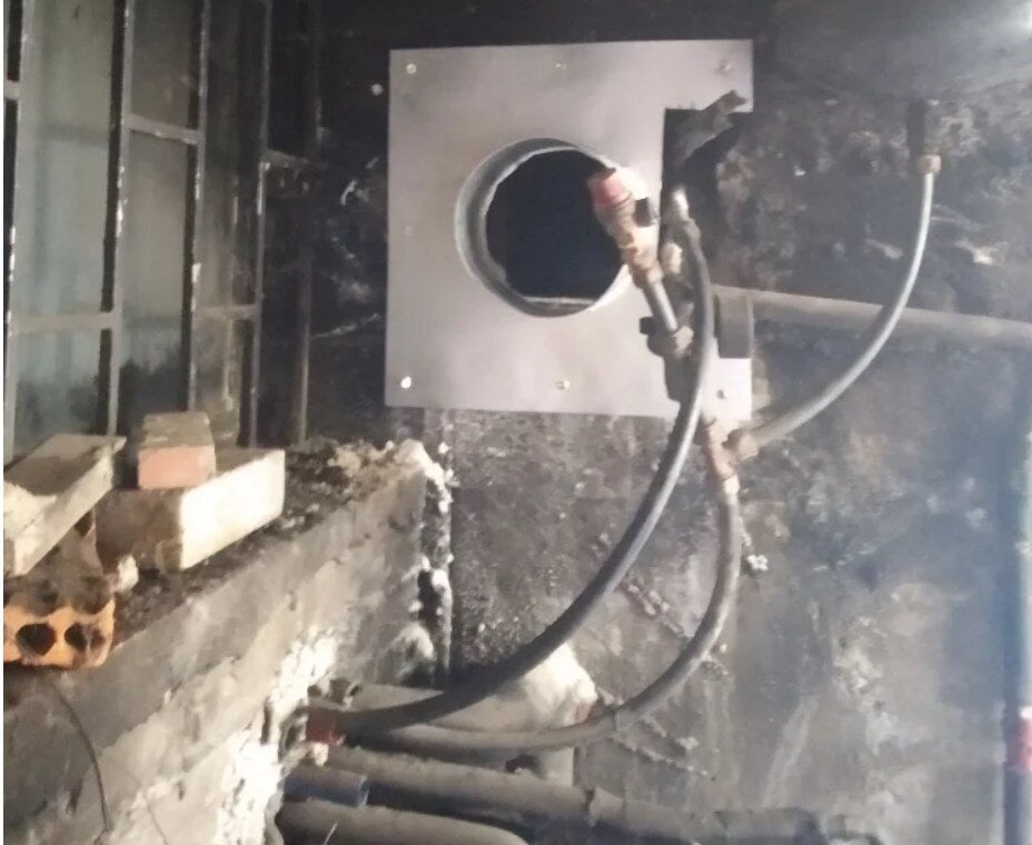

meletis_m Δημοσ. 29 Οκτωβρίου 2020 Δημοσ. 29 Οκτωβρίου 2020 Έφτιαξα ένα πλαίσιο τετράγωνο 35χ35 με έξοδο φ200 για να έρθει να κολλήσει στη έξοδο της καπνοδόχου. Στο τοίχο το έπιασα ουπα μεταλλικά. Απλώς έκοψα ένα σημείο ώστε να περάσουν κάτι σωλήνες του boiler Το κενό σκεφτόμουν να το επικαλυψω με τσιμέντο πυρίμαχο και οχιβαφρο πολυουρεθάνης . Η σιλικόνη η κόκκινη δεν πιστεύω να κάνει δουλειά ;
papoys1 Δημοσ. 30 Οκτωβρίου 2020 Δημοσ. 30 Οκτωβρίου 2020 8 ώρες πριν, meletis_m είπε Έφτιαξα ένα πλαίσιο τετράγωνο 35χ35 με έξοδο φ200 για να έρθει να κολλήσει στη έξοδο της καπνοδόχου. Στο τοίχο το έπιασα ουπα μεταλλικά. Απλώς έκοψα ένα σημείο ώστε να περάσουν κάτι σωλήνες του boiler Το κενό σκεφτόμουν να το επικαλυψω με τσιμέντο πυρίμαχο και οχιβαφρο πολυουρεθάνης . Η σιλικόνη η κόκκινη δεν πιστεύω να κάνει δουλειά ; Πάρε ένα φύλλο πετροβάμβακα (2 ευρώ κάνει) και γέμισε τα κενά.Είναι ανθεκτικός σε υψηλές θερμοκρασίες.Εσωτερικά κλείσε την τρύπα ένα ένα κομμάτι γυψοσανίδας και είσαι έτοιμος.

meletis_m Δημοσ. 30 Οκτωβρίου 2020 Δημοσ. 30 Οκτωβρίου 2020 14 ώρες πριν, papoys1 είπε Πάρε ένα φύλλο πετροβάμβακα (2 ευρώ κάνει) και γέμισε τα κενά.Είναι ανθεκτικός σε υψηλές θερμοκρασίες.Εσωτερικά κλείσε την τρύπα ένα ένα κομμάτι γυψοσανίδας και είσαι έτοιμος. Πετροβάμβακα με αλουμίνιο πήρα και τύλιξα όλο το ανοξείδωτο σπιραλ . Κανονικά θέλει κεραμοβάμβακα αλλά και ο πετροβάμβακας αντέχει υψηλές θερμοκρασίες Όσο για το κενό , όπως θα δείς και στη φωτογραφία , μου είχαν περισέψει μερικά πυρότουβλα και το έφτιαξα με πυρίμαχο τσιμέντο. Πλέον κάθε τέλος σεζόν μόνο θα ξεβιδώνω το πλάισιο. 1
