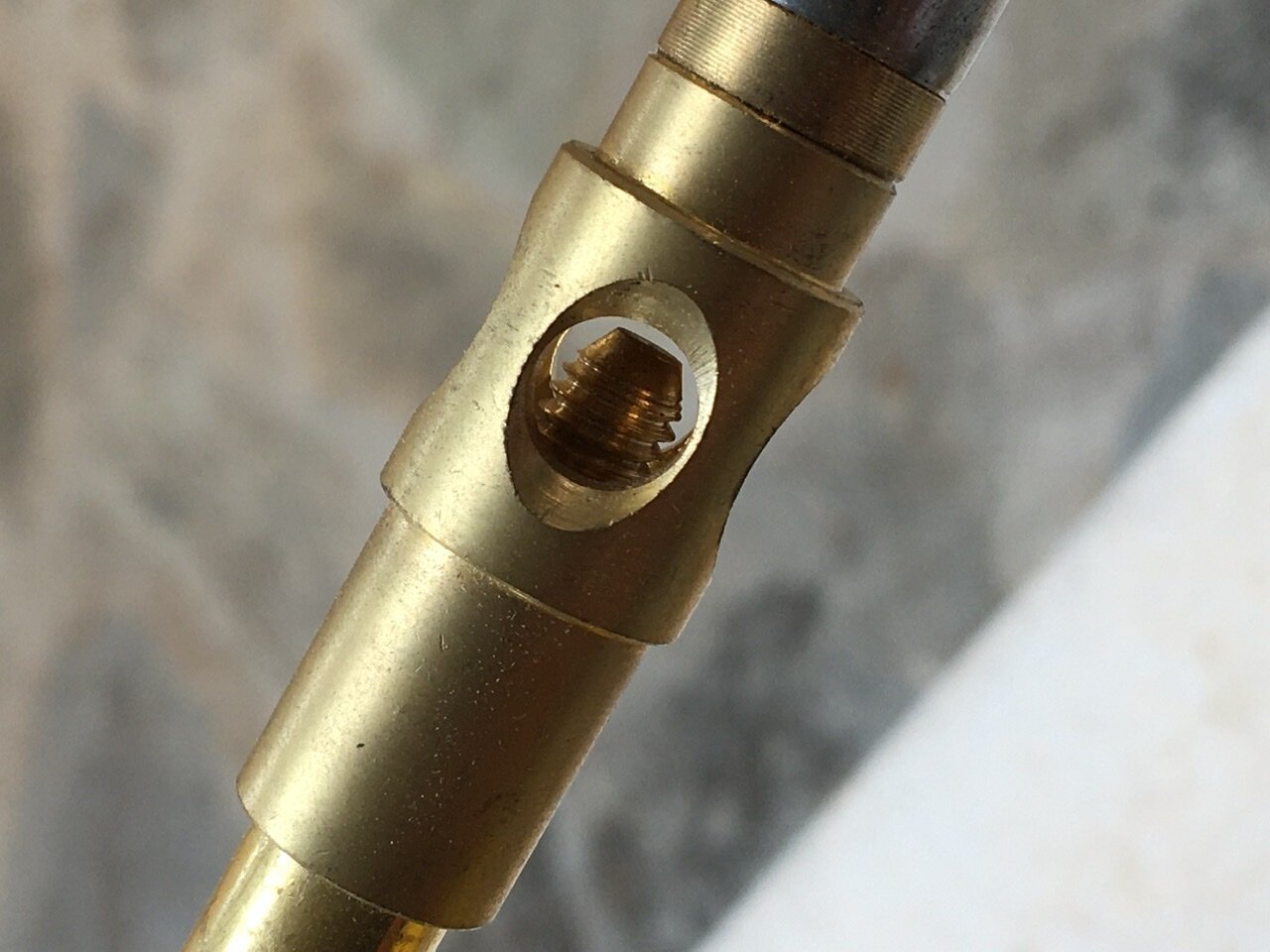

cthulhucarbide Δημοσ. 20 Οκτωβρίου 2020 Δημοσ. 20 Οκτωβρίου 2020 Στις 18/10/2020 στις 9:42 ΜΜ, hp8 είπε το σφύριγμα είναι συνδυασμός του μπεκ και της ταχύτητας ροης του αέρα που μπαίνει απο τις τρύπες και εξέρχεται στο σημείο της φλόγας Αν κοιτάξεις στις στρόγγυλες τρύπες θα δεις το μπεκ ψεκασμού Δημιουργειται ένα τζιφαρι αέρα και σε συνδυασμό με ένα κατά κάποιο τρόπο στροβιλιστη (Αν βάλεις ένα ψιλο κατσαβίδι θα καταλάβεις τι λέω Το δικο μου έτσι είναι ) που έχει μέσα στη σωλήνα 3-4 πόντους πριν την φλογα έχουμε αυτόν το ήχο Άλλωστε γι αυτό λέγεται και turbotorch σε αυτό αναφέρεσαι Τελικά δεν γράφει πάνω μάρκα ή τύπο. Θυμάμαι ότι το είχα πάρει περίπου 17€ αν και μπορεί να κάνω και λάθος

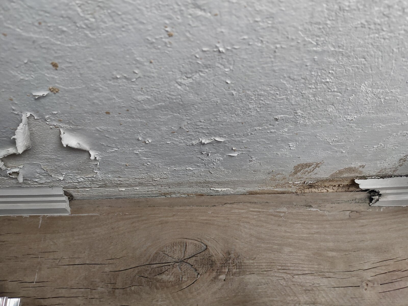

majnun Δημοσ. 21 Οκτωβρίου 2020 Δημοσ. 21 Οκτωβρίου 2020 Στις 19/10/2020 στις 3:42 ΜΜ, majnun είπε Παίδες πόσο εύκολο είναι να φτιάξω αυτό το σημείο και τι χρειάζομαι; Είμαι σε μια μέση κατάσταση όσον αφορά το πόσο "πιάνουν τα χέρια" μου. Κανείς;
ΠάρηςΓ Δημοσ. 21 Οκτωβρίου 2020 Δημοσ. 21 Οκτωβρίου 2020 1 ώρα πριν, majnun είπε Κανείς; Τι ειναι αυτο που βλεπουμε; 15 ώρες πριν, cthulhucarbide είπε Τελικά δεν γράφει πάνω μάρκα ή τύπο. Θυμάμαι ότι το είχα πάρει περίπου 17€ αν και μπορεί να κάνω και λάθος Το leroy το εφερνε το ειχα και εγω.. Βεβαια οταν μονο το φλογιστρο το καλο εχει 50€+ κάποιο μειονεκτημα θα εχει.

majnun Δημοσ. 21 Οκτωβρίου 2020 Δημοσ. 21 Οκτωβρίου 2020 1 ώρα πριν, ΠάρηςΓ είπε Τι ειναι αυτο που βλεπουμε; Μπάνιο. Ειναι το ταβάνι από το οποίο έχει φύγει το γύψινο κομμάτι (δε ξέρω πως ονομάζεται)

Doubt Δημοσ. 21 Οκτωβρίου 2020 Δημοσ. 21 Οκτωβρίου 2020 1 ώρα πριν, majnun είπε Μπάνιο. Ειναι το ταβάνι από το οποίο έχει φύγει το γύψινο κομμάτι (δε ξέρω πως ονομάζεται) Μόνο γυψαδόρος μπορεί να το φτιάξει αυτό, δεν είναι τίποτα δύσκολο. Τα υπόλοιπα τρίψιμο και βάψιμο.
