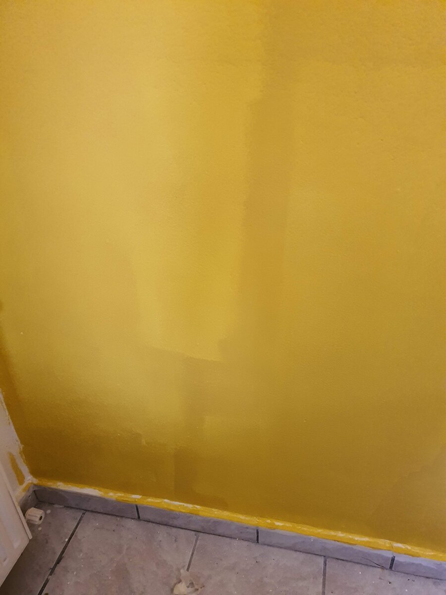

rooter Δημοσ. 19 Οκτωβρίου 2020 Δημοσ. 19 Οκτωβρίου 2020 Ξέρετε γιατί μπορεί να συμβαίνει αυτό και να υπάρχουν αυτές οι διακυμάνσεις στο χρώμα ? Είχα ρωτήσει πριν λίγες μέρες αλλά μια εικόνα μιλάει όσο χίλιες λέξεις και πιθανόν κάποιος να έχει μια ακόμα συμβουλή για το πρόβλημα
paylidis Δημοσ. 19 Οκτωβρίου 2020 Δημοσ. 19 Οκτωβρίου 2020 10 λεπτά πριν, rooter είπε Ξέρετε γιατί μπορεί να συμβαίνει αυτό και να υπάρχουν αυτές οι διακυμάνσεις στο χρώμα ? Είχα ρωτήσει πριν λίγες μέρες αλλά μια εικόνα μιλάει όσο χίλιες λέξεις και πιθανόν κάποιος να έχει μια ακόμα συμβουλή για το πρόβλημα Νομιζω κακη αραιωση/κακη αναδευση της μπογιας 1
stelios18120 Δημοσ. 19 Οκτωβρίου 2020 Μέλος Δημοσ. 19 Οκτωβρίου 2020 (επεξεργασμένο) Κακή προετοιμασία του τοίχου για το επικείμενο βάψιμο Κακή αραίωση Βαψιμο με Μάπα ρόλο κακής ποιότητας. 😁 (τι βάψιμο είναι αυτό; ελπίζω να μην στο έκανε μάστορας 😐) Αντε καλημέρα 👍 Επεξ/σία 20 Οκτωβρίου 2020 από stelios18120
