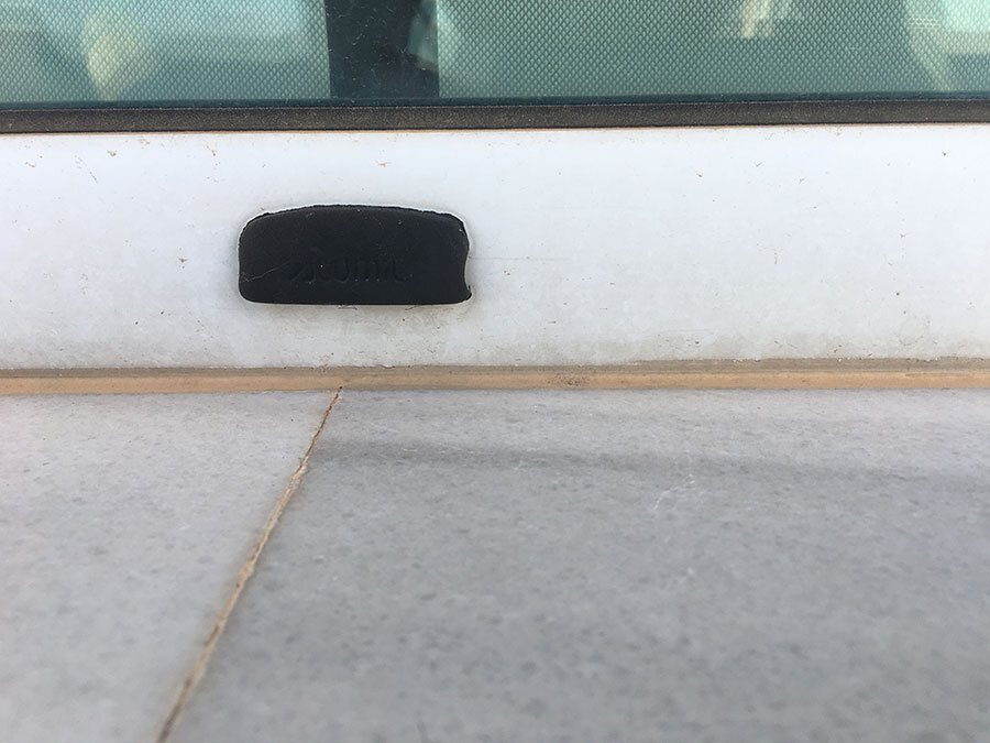

zoranb Δημοσ. 17 Οκτωβρίου 2020 Δημοσ. 17 Οκτωβρίου 2020 Θέλω να αντικαταστήσω τη μόνωση που υπάρχει ανάμεσα σε αλουμίνιο και μάρμαρο, όπως φαίνεται στη φωτογραφία. Είναι 10ετίας, έχει παλιώσει, σχεδόν καεί και μου βάζει νερά όταν βρέχει. Ποιό είναι κατά τη γνώμη σας το καλύτερο προϊόν που μπορώ να βάλω για το σημείο αυτό; Σημείωση, το βλέπει συνεχώς ο ήλιος.
papoys1 Δημοσ. 17 Οκτωβρίου 2020 Δημοσ. 17 Οκτωβρίου 2020 (επεξεργασμένο) Δεν φαίνεται αν και τι μόνωση υπάρχει αλλά συνήθως σε τέτοιες περιπτώσεις ακρυλικό σφραγιστικό σε φύσιγγα με πιστόλι. (praktiker - leroy με 1 ευρώ) Αν υπάρχει παλιό σφραγιστικό το βγάζεις καθαρίζεις καλά και περνάς το καινούργιο. Για στρώσιμο μετά το πέρασμα σαλιώνεις το δάχτυλο και περνάς απαλά σκουπίζεις το δάχτυλο με χαρτοπετσέτα.Προσέχεις να στρώσεις με την πρώτη γιατί αν περάσεις το δάχτυλο δεύτερη φορά χαλάει. https://www.skroutz.gr/c/2827/silikones-sfragistika.html?keyphrase=ακρυλικο&order_by=pricevat&order_dir=asc Γίνεται τέλειο και εδώ να πάρεις μία άποψη περασμένο από εμένα μεταξύ αλουμινίου και τοίχου. https://youtu.be/Oi1WzFonbQ8?t=41 Επεξ/σία 17 Οκτωβρίου 2020 από papoys1
mechpanos Δημοσ. 17 Οκτωβρίου 2020 Δημοσ. 17 Οκτωβρίου 2020 1 ώρα πριν, zoranb είπε Θέλω να αντικαταστήσω τη μόνωση που υπάρχει ανάμεσα σε αλουμίνιο και μάρμαρο, όπως φαίνεται στη φωτογραφία. Είναι 10ετίας, έχει παλιώσει, σχεδόν καεί και μου βάζει νερά όταν βρέχει. Ποιό είναι κατά τη γνώμη σας το καλύτερο προϊόν που μπορώ να βάλω για το σημείο αυτό; Σημείωση, το βλέπει συνεχώς ο ήλιος. Sikaflex

hp8 Δημοσ. 17 Οκτωβρίου 2020 Δημοσ. 17 Οκτωβρίου 2020 5 ώρες πριν, zoranb είπε Θέλω να αντικαταστήσω τη μόνωση που υπάρχει ανάμεσα σε αλουμίνιο και μάρμαρο, όπως φαίνεται στη φωτογραφία. μόνωση ? για στόκο σιλικόνη μου φαίνεται
zoranb Δημοσ. 17 Οκτωβρίου 2020 Δημοσ. 17 Οκτωβρίου 2020 8 λεπτά πριν, hp8 είπε μόνωση ? για στόκο σιλικόνη μου φαίνεται Ναι έχεις δίκιο, όχι μόνωση... για το σφραγιστικό εννοώ που έχει κιτρινίσει πλέον 😊
hp8 Δημοσ. 17 Οκτωβρίου 2020 Δημοσ. 17 Οκτωβρίου 2020 3 λεπτά πριν, zoranb είπε Ναι έχεις δίκιο, όχι μόνωση... για το σφραγιστικό εννοώ που έχει κιτρινίσει πλέον 😊 αν είσαι σίγουρος οτι μπαίνει από εκεί αφαίρεσε την και βάλε άλλη 0 κόστος
zoranb Δημοσ. 17 Οκτωβρίου 2020 Δημοσ. 17 Οκτωβρίου 2020 4 ώρες πριν, mechpanos είπε Sikaflex Ακριβότερη η συγκεκριμένη μάρκα... υπάρχει κάποιος λόγος; 3 λεπτά πριν, hp8 είπε αν είσαι σίγουρος οτι μπαίνει από εκεί αφαίρεσε την και βάλε άλλη 0 κόστος Τι εννοείς εάν είμαι σίγουρος... από πού αλλού να μπαίνει;
hp8 Δημοσ. 17 Οκτωβρίου 2020 Δημοσ. 17 Οκτωβρίου 2020 1 λεπτό πριν, zoranb είπε Τι εννοείς εάν είμαι σίγουρος... από πού αλλού να μπαίνει; δεν ξερω Εσυ μένεις εκεί
zoranb Δημοσ. 17 Οκτωβρίου 2020 Δημοσ. 17 Οκτωβρίου 2020 4 λεπτά πριν, hp8 είπε δεν ξερω Εσυ μένεις εκεί Εννοείς να υπερχειλίζει από αλλού και να βγαίνει μπροστά;
hp8 Δημοσ. 17 Οκτωβρίου 2020 Δημοσ. 17 Οκτωβρίου 2020 Μόλις τώρα, zoranb είπε Εννοείς να υπερχειλίζει από αλλού και να βγαίνει μπροστά; το πιο απλό είναι να βάλεις νέα και εφ όσον δεν έχεις θέμα τελείωσες Αν προκύψει το ψάχνεις Να ξέρεις ότι το νερό μπαίνει εδώ και βγαίνει όπου το βολεύει 1
papoys1 Δημοσ. 17 Οκτωβρίου 2020 Δημοσ. 17 Οκτωβρίου 2020 4 ώρες πριν, zoranb είπε Τι εννοείς εάν είμαι σίγουρος... από πού αλλού να μπαίνει; Τα λάστιχα που μπαίνουν στο τζάμι με τα χρόνια σκληραίνουν και έτσι αφήνουν νερό γλύφοντας το τζάμι να περνάει από πίσω. Η φωτογραφία είναι κοντινή και δεν φαίνεται αν έχει αποχετεύσεις το αλουμίνιο.Αν τυχόν και δεν έχει στο σωστό σημείο και με σωστό εργαλείο το νερό μαζεύεται εσωτερικά στο αλουμίνιο και σκάει όπου βρεί διέξοδο η οποία πολλές φορές είναι προς το εσωτερικό μέρος. Άλλαξε το σφραγιστικό ελάχιστο κόστος έχει αλλά αν είναι αυτό που λέω θα το διαπιστώσεις τώρα που έρχεται χειμώνας και θα βρέχει. Το λέω γιατί την πάτησα με αυτό τον τρόπο από ατζαμή αλουμινά στο εξοχικό και το διαπίστωσε άλλος που έφερα μετά. Δεν είχε ανοίξει αποχετεύσεις στην εξωτερική πλευρά του αλουμινίου στέγνωσαν τα λάστιχα περνούσε νερό από πίσω το οποίο έσκαγε και προς τα μέσα και εγώ νόμιζε πως έφταιγε το σφραγιστικό όπως εσύ.
mechpanos Δημοσ. 17 Οκτωβρίου 2020 Δημοσ. 17 Οκτωβρίου 2020 5 ώρες πριν, zoranb είπε Ακριβότερη η συγκεκριμένη μάρκα... υπάρχει κάποιος λόγος; Από όσες έχω δει, είναι μακράν η καλύτερη...
zoranb Δημοσ. 17 Οκτωβρίου 2020 Δημοσ. 17 Οκτωβρίου 2020 1 ώρα πριν, papoys1 είπε Τα λάστιχα που μπαίνουν στο τζάμι με τα χρόνια σκληραίνουν και έτσι αφήνουν νερό γλύφοντας το τζάμι να περνάει από πίσω. Η φωτογραφία είναι κοντινή και δεν φαίνεται αν έχει αποχετεύσεις το αλουμίνιο.Αν τυχόν και δεν έχει στο σωστό σημείο και με σωστό εργαλείο το νερό μαζεύεται εσωτερικά στο αλουμίνιο και σκάει όπου βρεί διέξοδο η οποία πολλές φορές είναι προς το εσωτερικό μέρος. Άλλαξε το σφραγιστικό ελάχιστο κόστος έχει αλλά αν είναι αυτό που λέω θα το διαπιστώσεις τώρα που έρχεται χειμώνας και θα βρέχει. Το λέω γιατί την πάτησα με αυτό τον τρόπο από ατζαμή αλουμινά στο εξοχικό και το διαπίστωσε άλλος που έφερα μετά. Δεν είχε ανοίξει αποχετεύσεις στην εξωτερική πλευρά του αλουμινίου στέγνωσαν τα λάστιχα περνούσε νερό από πίσω το οποίο έσκαγε και προς τα μέσα και εγώ νόμιζε πως έφταιγε το σφραγιστικό όπως εσύ. Έχει τρεις αποχετεύσεις, η μια είναι αυτή η μαύρη που φαίνεται στη φωτό. Νερά βάζει τα τελευταία 3-4 χρόνια, πιό παλιά δεν είχα προσέξει κάτι! Παρόλαυτά όμως τώρα με έχεις βάλει σε μαύρες σκέψεις... 😕
