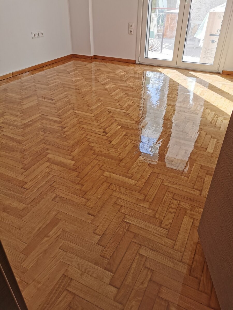

stelios18120 Δημοσ. 14 Οκτωβρίου 2020 Μέλος Δημοσ. 14 Οκτωβρίου 2020 (επεξεργασμένο) Αριστερά πως ήταν το πατωμα Δεξιά κατά το τρίψιμο με την μηχανή (πάτωμα παρατημένο 25++ χρόνια στην μοίρα του 😁) Και στο τέλος το γυάλισμα👍 Και μετά "φοβάσαι" να πατήσεις και πατάς μόνο με τις κάλτσες 😋 Επεξ/σία 14 Οκτωβρίου 2020 από stelios18120 1
ΠάρηςΓ Δημοσ. 14 Οκτωβρίου 2020 Δημοσ. 14 Οκτωβρίου 2020 2 ώρες πριν, stelios18120 είπε Αριστερά πως ήταν το πατωμα Δεξιά κατά το τρίψιμο με την μηχανή (πάτωμα παρατημένο 25++ χρόνια στην μοίρα του 😁) Και στο τέλος το γυάλισμα👍 Και μετά "φοβάσαι" να πατήσεις και πατάς μόνο με τις κάλτσες 😋 Παντως το γυαλιστερο ειναι λιγο ξεπερασμενο πλεον. Μπενουν σατιν η χωρις πολυ γυαλάδα. Υπάρχουν πολλα. Βεβαια νομιζω βαζουν το κλασικο ερλακ νομιζω.
stelios18120 Δημοσ. 14 Οκτωβρίου 2020 Μέλος Δημοσ. 14 Οκτωβρίου 2020 1 λεπτό πριν, ΠάρηςΓ είπε Παντως το γυαλιστερο ειναι λιγο ξεπερασμενο πλεον. Μπενουν σατιν η χωρις πολυ γυαλάδα. Υπάρχουν πολλα. Βεβαια νομιζω βαζουν το κλασικο ερλακ νομιζω. Ναι και εμένα πλέον δεν με τραβάει το γυαλιστερο, αλλά ότι θέλει ο πελάτης 😁
