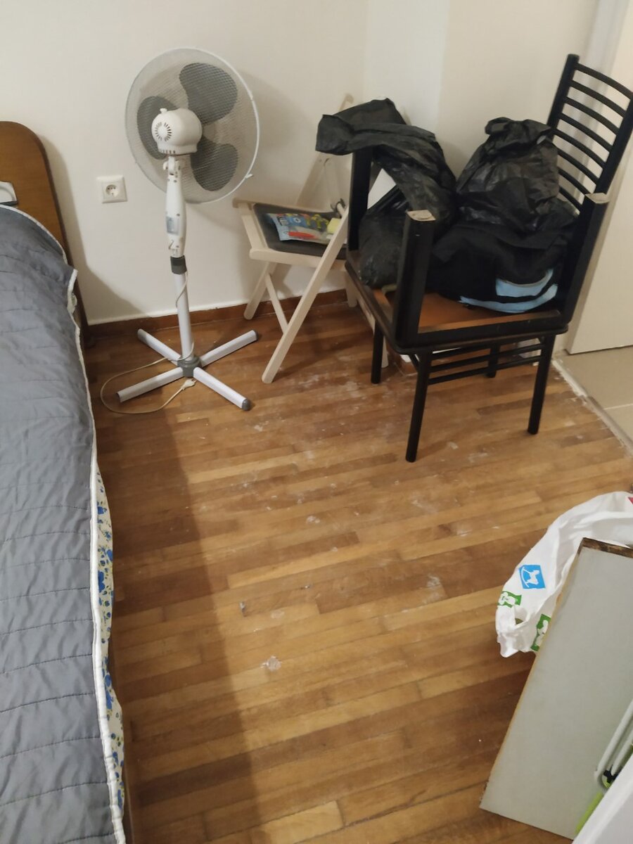

vamvakoolas Δημοσ. 14 Οκτωβρίου 2020 Δημοσ. 14 Οκτωβρίου 2020 (επεξεργασμένο) Καλησπερα εχει ιδεα κανεις γιατι ειμαι ασχετος, πως θα βγαλω τις μπογιες απο το ξυλινο δαπεδο; Επεξ/σία 14 Οκτωβρίου 2020 από vamvakoolas
