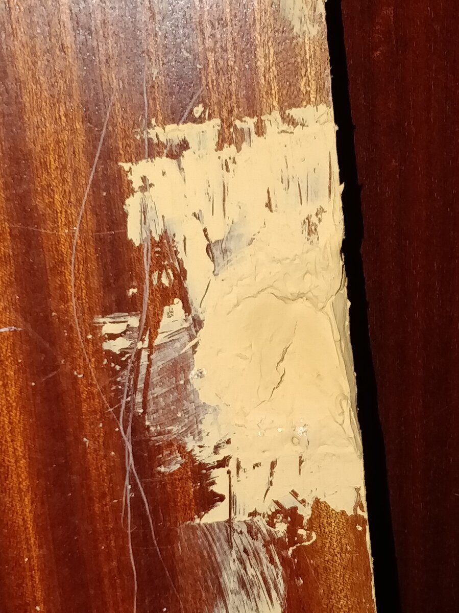

PC_MAGAS Δημοσ. 8 Οκτωβρίου 2020 Δημοσ. 8 Οκτωβρίου 2020 Επειδή τρύπησα ένα ξύλο και το τρύπησα αρκετά έξω αποφάσισα να καλύψω την τρύπα με ξυλόστοκο ώστε να το τρυπήσω ξανά. (Ξέρω θέλει και τρίψιμο) Όμως ο στόκος έχει κάνει ένα βαθούλομα as well. Έτσι δεν ξέρω να συνεχίσω με ξυλόστοκο και να το τρίψω μια και καλή ή να αξιοποιήσω άλλυ τύπου στόκο (πχ. σιδηρόστοκο)

papoys1 Δημοσ. 9 Οκτωβρίου 2020 Δημοσ. 9 Οκτωβρίου 2020 (επεξεργασμένο) 6 ώρες πριν, PC_MAGAS είπε Επειδή τρύπησα ένα ξύλο και το τρύπησα αρκετά έξω αποφάσισα να καλύψω την τρύπα με ξυλόστοκο ώστε να το τρυπήσω ξανά. (Ξέρω θέλει και τρίψιμο) Όμως ο στόκος έχει κάνει ένα βαθούλομα as well. Έτσι δεν ξέρω να συνεχίσω με ξυλόστοκο και να το τρίψω μια και καλή ή να αξιοποιήσω άλλυ τύπου στόκο (πχ. σιδηρόστοκο) Κανένας στόκος δεν καλύπτει ακόμη και μικρές τρύπες με το πρώτο χέρι. Θα χρειαστεί σίγουρα 2ο χέρι , ίσως και ψιλοστοκάρισμα μετά το τρίψιμο αν θες να είναι τέλειο αλλά δεν νομίζω ότι είναι απαραίτητο βλέποντας και την υπόλοιπη επιφάνεια. Φυσικά και με ξυλόστοκο θα συνεχίσεις.Δεν υπάρχει λόγος για σιδερόσκοκο.Ξύλινη επιφάνεια είναι. Μετά το 2ο χέρι καλό τρίψιμο και βάψιμο. Να έχεις υπόψιν σου ότι μετά το βάψιμο θα φαίνεται λιγάκι γιατί το συγκεκριμένο σημείο θα είναι τελείως λείο σε αντίθεση με την υπόλοιπη επιφάνεια. 9 ώρες πριν, zoranb είπε Έχω σκάψει τον τοίχο και το σοβά για να περάσω κάτι σωλήνες, μετά το κάλυψα με σοβά χοντρό, μετά το έβαψα με ελαστομερή μπογιά αλλά την επόμενη χρονιά εμφανίστηκε αυτή η ρωγμή. Σκέφτομαι πως ίσως δεν πήρα την "κατάλληλη" ελαστομερή μπογιά γιατί μου έλεγε ένας τεχνίτης πως δεν είναι όλες οι μάρκες που λένε πως είναι ελαστομερής ίδιες ποιοτικά και πως μόνο αυτός που γνωρίζει τα συστατικά της, και ξέρει και τη δουλειά, μπορεί να ξέρει εάν θα κάνουν σωστά αυτό που διαφημίζουν. Τί γίνεται βρε παιδιά; Ξέρει κανείς να με καθοδηγήσει στο συγκεκριμένο θέμα; Γίνονται τέτοιες μικρορωγμές μετά από μπαλώματα σοβά. Θα ανοίξεις καλά τη ρωγμή με τη μύτη μίας σπάτουλας και θα σπατουλάρεις. Για ποιο τέλεια δουλειά και να αποτρέψεις μελλοντική ρωγμή αφού ανοίξεις τη ρωγμή να περάσεις και λίγη ταινία- γάζα από αυτή που χρησιμοποιούν οι γυψαδόροι για τις ενώσεις την οποία φυσικά θα σπατουλάρεις από πάνω με ακρυλικό στόκο. Το έχω κάνει με την ταινία σε ρωγμές μετά πέρασα με στεγανωτικό ελαστομερές με τέλεια αποτελέσματα. Επεξ/σία 9 Οκτωβρίου 2020 από papoys1
