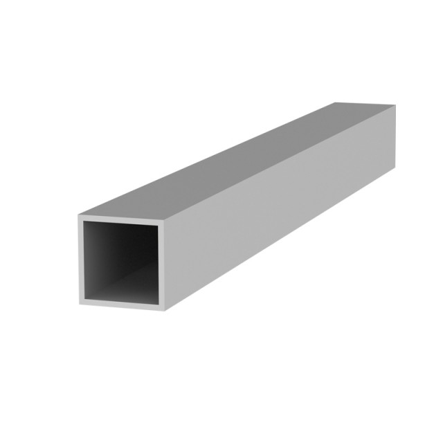

cthulhucarbide Δημοσ. 7 Οκτωβρίου 2020 Δημοσ. 7 Οκτωβρίου 2020 (επεξεργασμένο) 17 ώρες πριν, bobptz είπε Σχετικά με τις λάμες αλουμινίου, νομίζω κατέληξα πως θα το κάνω. Θα τις βιδώσω κανονικά με μεγάλες ξυλόβιδες πάνω στην πόρτα. Και μετά θα βάλω από πάνω μια σωλήνα, την οποία θα ΚΟΛΗΣΩ με κάποια δυνατή κόλα (πχ https://www.motoraid.eu/md-mix-glue-with-two-ingredients-for-aluminium-parts ). Εκεί που είναι οι βίδες ίσως κάνω τρύπες στη σωλήνα για να γίνει τέλεια εφαρμογή σωλήνα - λάμες. Από έξω (αλλά και από μέσα) δε θα φαίνεται καμία βίδα. Θα τις καλύπτει η σωλήνα, η οποία θα είναι τόσο γερά κολλημένη που δε θα κουνιέται με τίποτα. Dude, τι φάση? Άμα έβαζες από πάνω μια λάμα θα μπορούσα να το φανταστώ και θα ήταν και αισθητικά οκ, αλλά σωλήνας πως θα μπει? Και το στρατζαριστό στην φωτογραφία που κολλάει? Επίσης ο κλέφτης άμα καταλάβει τι έχεις κάνει σου ξεκολλάει αυτό που έβαλες με έναν λοστό τσακ μπαμ και μετά ξεβιδώνει τις βίδες 3 ώρες πριν, sphinxgr είπε Έχει κανείς καμία ιδέα , με τι υλικό θα μπορούσα να φτιάξω καλούπι για τσιμεντο? Περίπου 1μ * 0,50μ με ύψος 40-50cm Δύσκολο να βρω σανίδες οικοδομής και να τις κόψω *Θέλω τις μπετοβέργες της αναμονής της ταράτσας, να τις εγκιβωτισω Το πιο φτηνό ξύλο είναι μελαμίνη η άσπρη. Με λίγο προσοχή στο βάλε βγάλε να μην σπάσει. 1 ώρα πριν, mihanikos1 είπε Αφρολέξ το κλασικό άσπρο. Το ενώνεις το σοβατιζεις και το βάφεις και είναι έτοιμο. Δεν θα σπάσει από το βάρος του τσιμέντου ? Επεξ/σία 7 Οκτωβρίου 2020 από cthulhucarbide 1
bobptz Δημοσ. 7 Οκτωβρίου 2020 Δημοσ. 7 Οκτωβρίου 2020 (επεξεργασμένο) 26 λεπτά πριν, cthulhucarbide είπε Επίσης ο κλέφτης άμα καταλάβει τι έχεις κάνει σου ξεκολλάει αυτό που έβαλες με έναν λοστό τσακ μπαμ και μετά ξεβιδώνει τις βίδες Με λοστό μπορεί να ξηλώσει τα πάντα. Πρέπει να κάνω πολύ βαριά κατασκευή με ατσάλι για να αντέξει. Και πάλι με μεγάλο λοστό θα σπάσει. Έτσι κι αλλιώς, με μια κλωτσιά η πόρτα ανοίγει. Ακριβώς δίπλα υπάρχει τζάμι, το σπάει, βάζει το χέρι και ανοίγει. Αποτροπή πάμε να κάνουμε, όχι τεθωρακισμένο. Εντάξει, βάζω και 2-3 βίδες από μέσα, να πιάσει και τη σωλήνα, αλλά να μη φαίνεται από έξω. Επεξ/σία 7 Οκτωβρίου 2020 από bobptz
