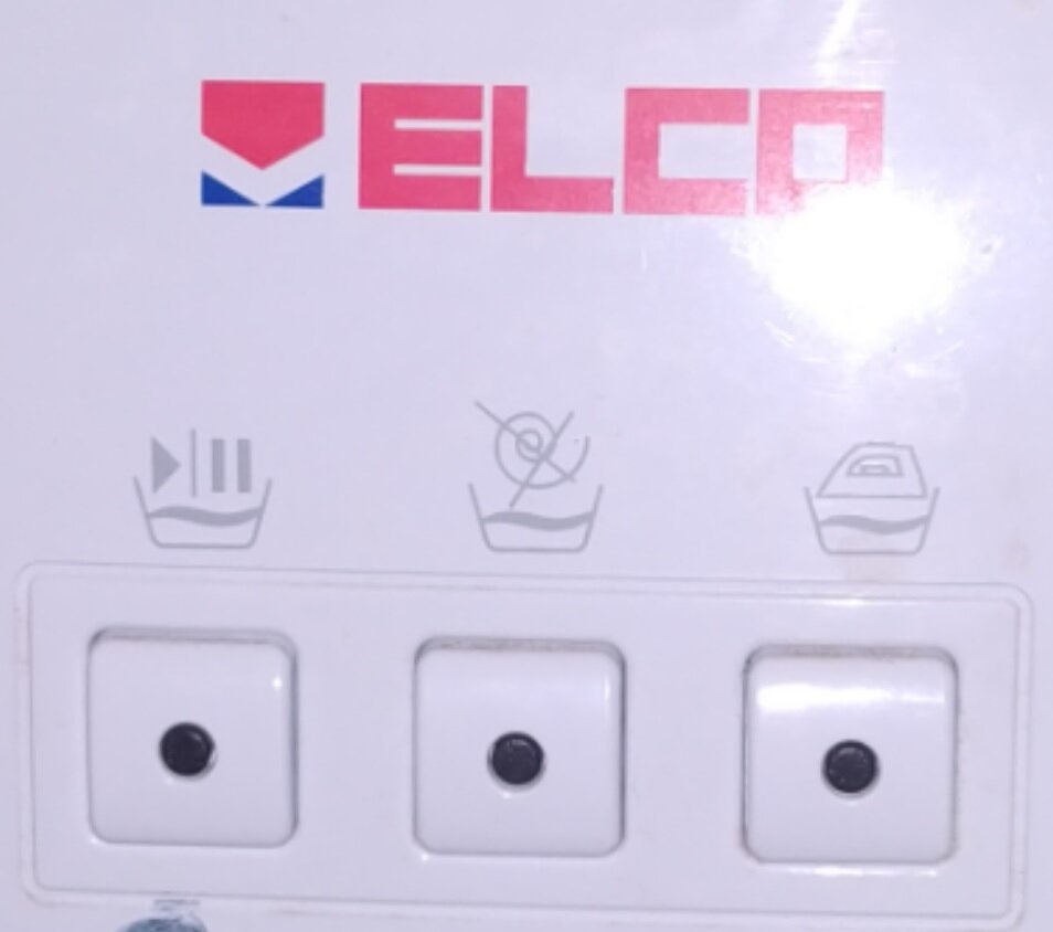

thodoris1985 Δημοσ. 2 Οκτωβρίου 2020 Δημοσ. 2 Οκτωβρίου 2020 21 minutes ago, parmenidis said: Ξερει κανεις που θα μπορουσα να βρω το manual για το πλυντηριο ELCO WE - 555 EL ? Η για καποιο παρομοιας σειρας π.χ. 558,559 Γιατι δε μπορώ να καταλαβω πως λειτουργεί μετα την πλυση το ανοιγμα της πορτας, αν εχει θεμα τεχνικο η κατι δεν καταλαβαίνω εγω σωστα. 5 minutes ago, Ukforthemoment said: Δεν ανοίγει καθόλου ή αργεί λίγο;Το να αργεί είναι φυσιολογικό. Κι εγώ μόλις είχα αλλάξει πλυντήριο και πήρα LG, αργούσε να ανοίξει και τώρα που το έχω μάθει σκέφτομαι ότι ήμουν τυχερός που δεν την είχα σπάσει. 2
hp8 Δημοσ. 2 Οκτωβρίου 2020 Δημοσ. 2 Οκτωβρίου 2020 20 λεπτά πριν, parmenidis είπε Γιατι δε μπορώ να καταλαβω πως λειτουργεί μετα την πλυση το ανοιγμα της πορτας, αν εχει θεμα τεχνικο η κατι δεν καταλαβαίνω εγω σωστα. Όταν τελειώσει η πλύση κλείσε το ρεύμα Μετα από 3-5 λεπτά λογικά θα ανοίξει εύκολα Πρεπει να εχει Μπλόκο (Θερμοδιακόπτη Πόρτας) 2

parmenidis Δημοσ. 3 Οκτωβρίου 2020 Δημοσ. 3 Οκτωβρίου 2020 (επεξεργασμένο) 11 ώρες πριν, hp8 είπε Όταν τελειώσει η πλύση κλείσε το ρεύμα Μετα από 3-5 λεπτά λογικά θα ανοίξει εύκολα Πρεπει να εχει Μπλόκο (Θερμοδιακόπτη Πόρτας) Τωρα το πρωτοχρησιμοποιω, αφου εγινε κανονικα η πλυση, αναβοσβηναν τα 2 αριστερα φωτακια απ τα κουμπια. Τελικα άνοιξε αφου περιμενα και σηκωνα καπως προς τα πανω την πορτα(2 ωρες μετα!), αλλα δεν ειμαι σιγουρος οτι δεν τη ζοριζω, και ειναι θεμα χρονου να την σπασω. Βασικα δεν ειμαι σιγουρος ακομα ποια ειναι η ακολουθια κινησεων για να ανοιξει. Η οδηγια που ειχα απ τον προηγουμενο χρηστη ηταν οταν τελειωσει η πλυση, θα αναβοσβηνουν 2 λαμπακια, πατα το play/pause ξανα και μετα απο λιγο θα ανοιξει. Το εκανα, περιμενα, δεν ανοιγε, το εβγαλα απ το ρευμα για καμποσα λεπτα παλι το ιδιο. Σημειωτεον, οταν ειναι αδειο το ανοιγοκλεινω ανετα. Για αυτο ηθελα το manual, και με συγχωρειτε, αν τα λεω λιγο μπερδεμενα. Spoiler Επεξ/σία 3 Οκτωβρίου 2020 από parmenidis
